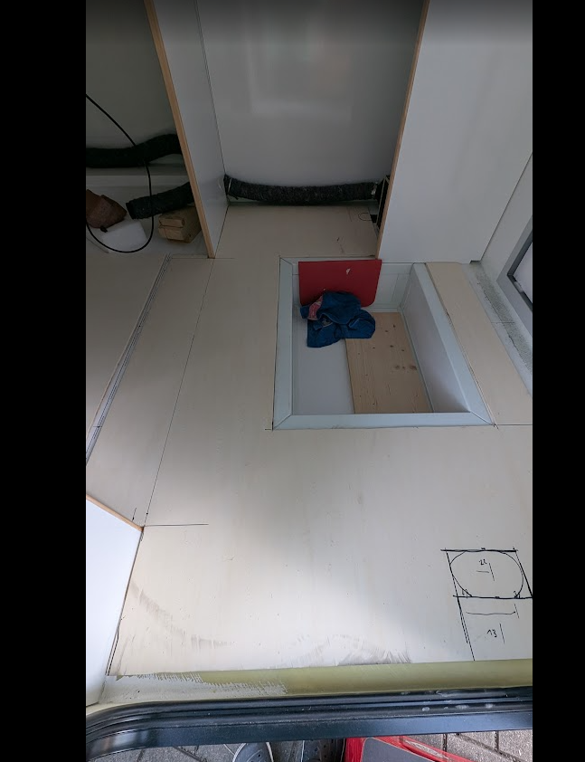

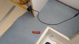

Linoleumboden ist eingeklebt, war etwas schwierig da sehr zerklüftet und extrem widerspenstig aber wenn einmal verlegt wirklich tip top , jedem PVC Boden vorzuziehen

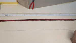

in den Bodenaufbau eingefräst und nachher verspachtelt, Ausziehen kann man da nichts mehr

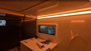

Das Sicherungspanel mit dem Pekaway Vanpi
der Dimmy von Pekaway für die Beleuchtung und das Resultat, alle LEDstrips sind CCT , man kann wirklich schön zwischen Kaltweiss bis Warmweiss durchdimmen

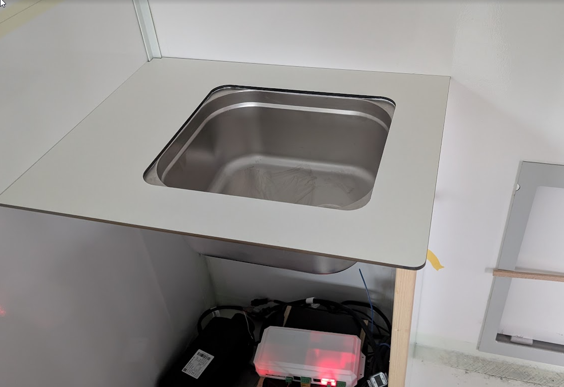

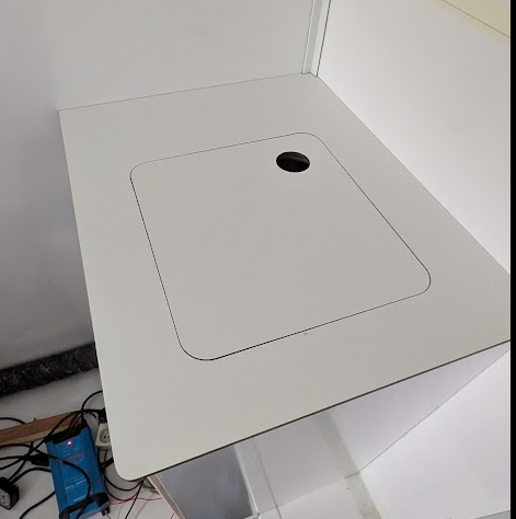

alle Arbeitsflächen sind eingeklebt. Spüle eingeklebt und bündig gedeckelt:

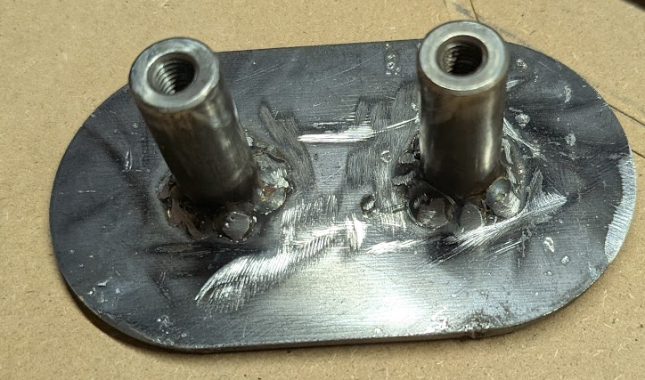

Verschraubungen für die 4 Zurrpunkte vom Anhänger, von unten kommen dann Schrauben in die Bolzen:
und einklebt, hier zB:

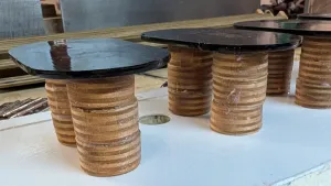

Sitzecke gesägt, gefräst, geölt:
Filzen der Sitzecke:
Bodenaufbau 10mm Pappel, darüber dann mal Linoleum:

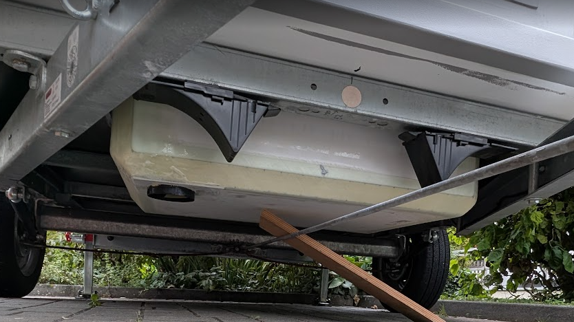

Ich müsste wieder einmal die Box aufbocken um die Tieferlegung/Duschwanne zu lackieren. Meine gefrästen Ersatzräder funktionieren einwandfrei, ich muss den Anhänger nur ~10cm aufbocken um dann unter die Wanne durchzukommen, es war schon kalt, ich musste heizen um Epoxy und Mipa Protector auszuhärten:

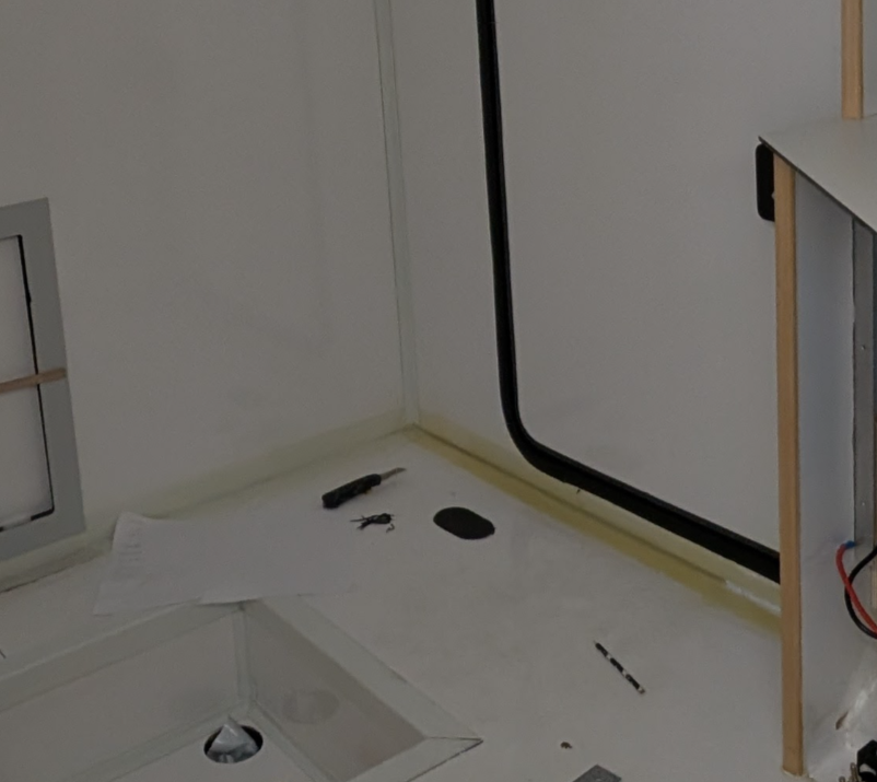

So, ist mal wieder einiges passiert seit letzem Update:

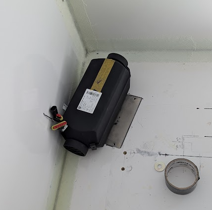

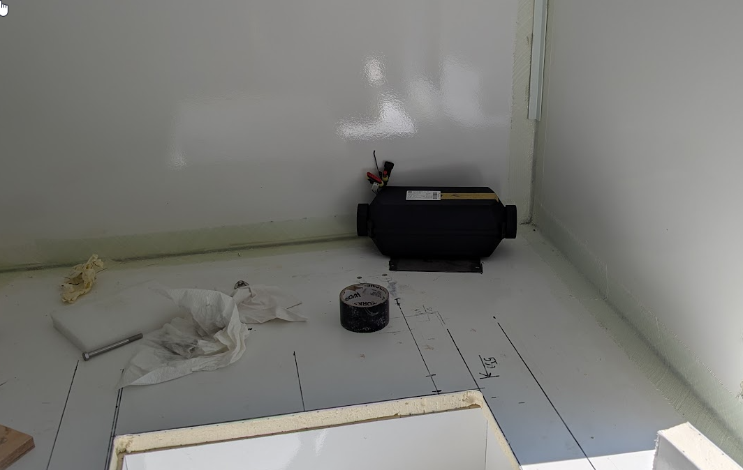

Habe mal die Aufnahme für die Standheizung eingebaut, zwischen Blech und Sandwich noch 10mm Pappel als "isolierung".
Die Autoterm steht so schief weil sie bei der Wand ca 60 cm in einem Kanal überbrücken muss um dann in den Möbeln zu verschwinden.

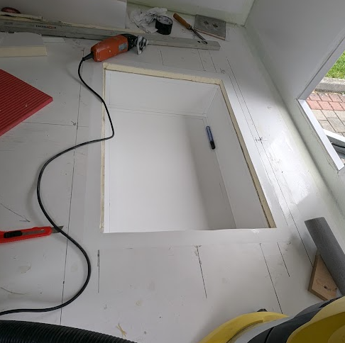

Die Duschwanne aka Stehhöhenerweiterung nach unten habe ich von oben mit Winkeln einlaminiert, jetzt fehlt noch von
unten eine Laminierung, aber dazu muss die Box wieder auf 4 Beine.

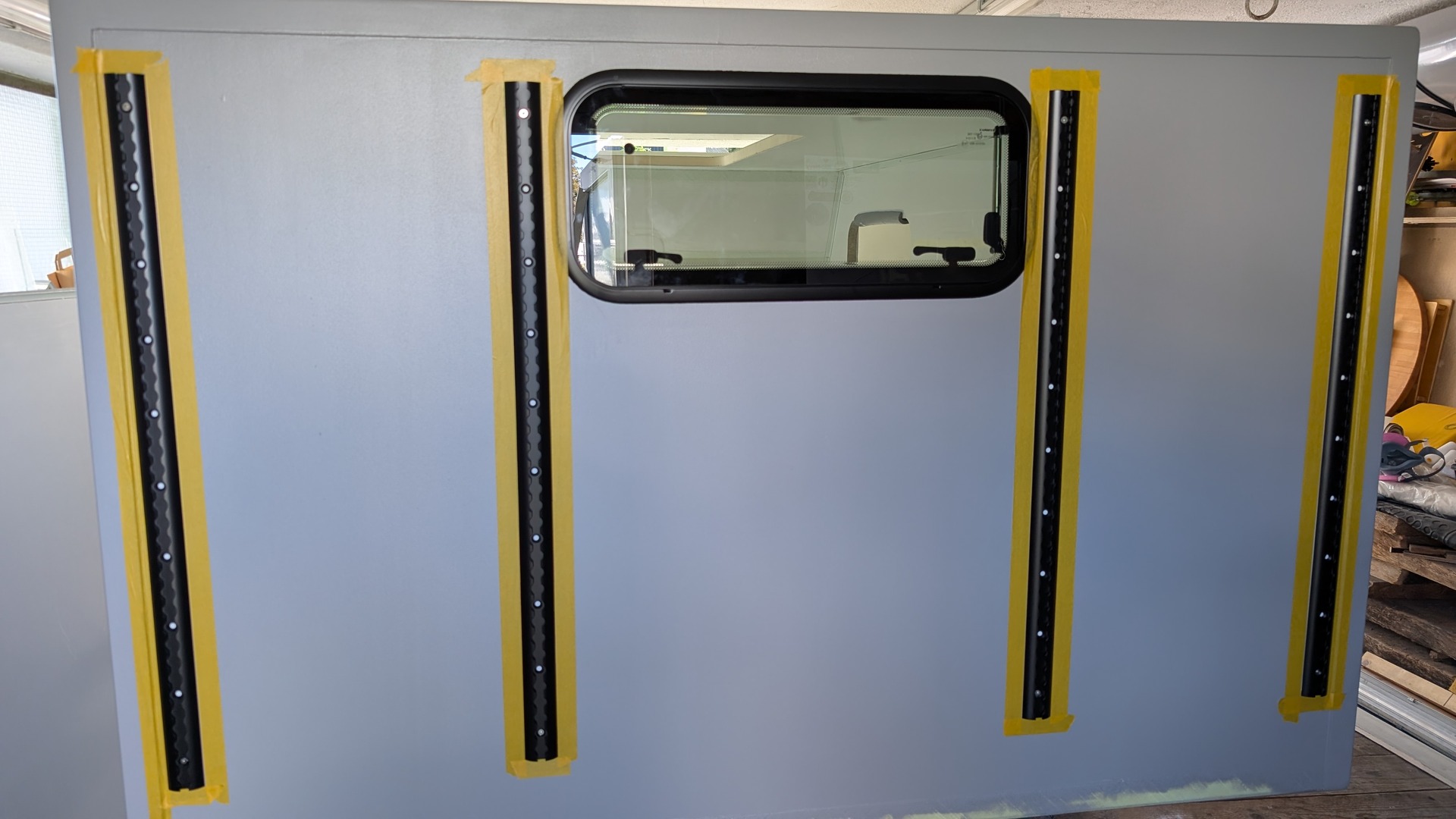

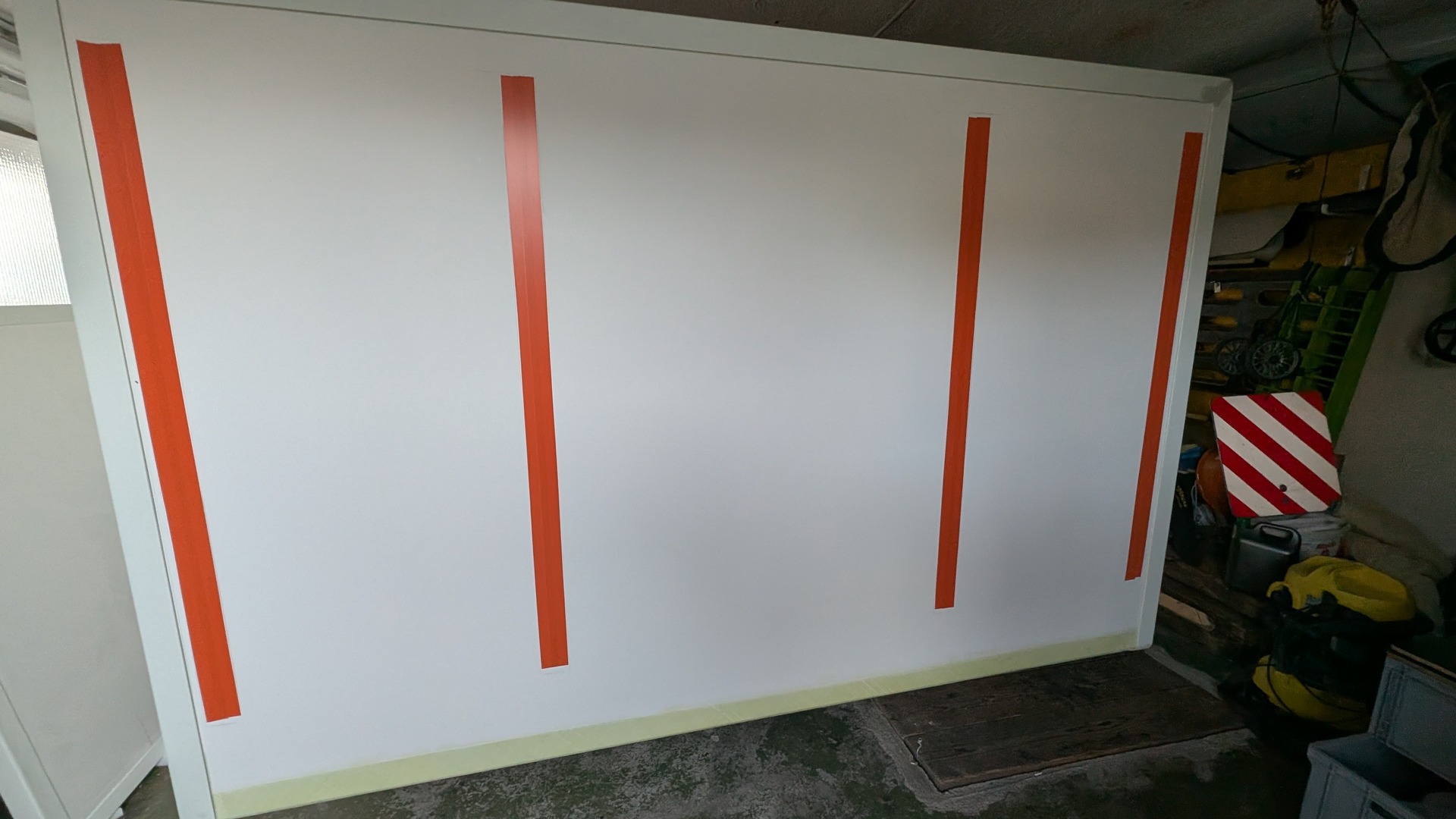

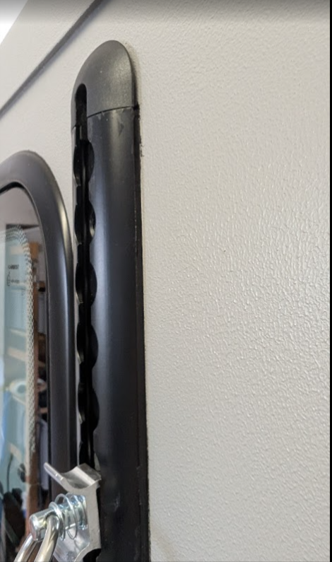

Nach dem Lackieren habe ich die vier senkrechten Airlineschienen am Heck aufgeklebt, alles mit Würth Klebt und Dichtet mit Primer.
Probesetzung, es gibt dann ganz oben und ganz unten eine Angstschraube.

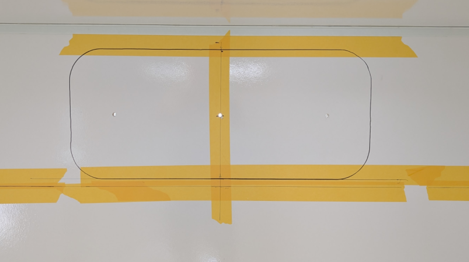

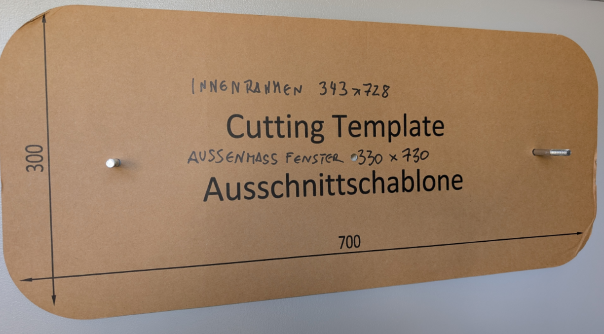

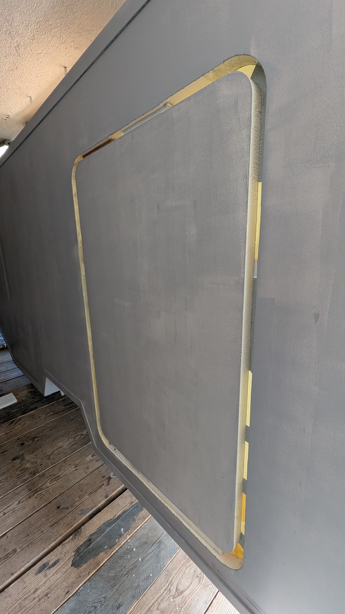

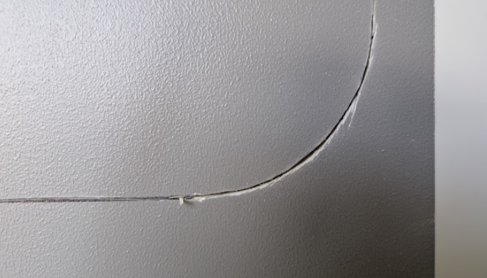

Fenstereinbau (Fenster sind Carbest RW Fusion aussen Glas innen Plexi in 3* 70x30) :
drei Referenzlöcher für die schablone:
Winkelbohrschablone:
geschnitten innen und aussen mit der FEIN:
eingedichtet mit:
3 Fenster 70x30 bin ich gerade mit 2 Kartuschen…

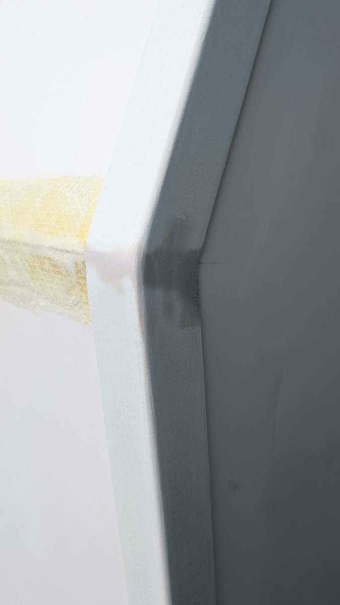

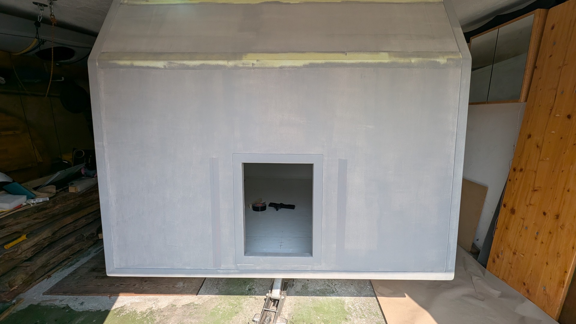

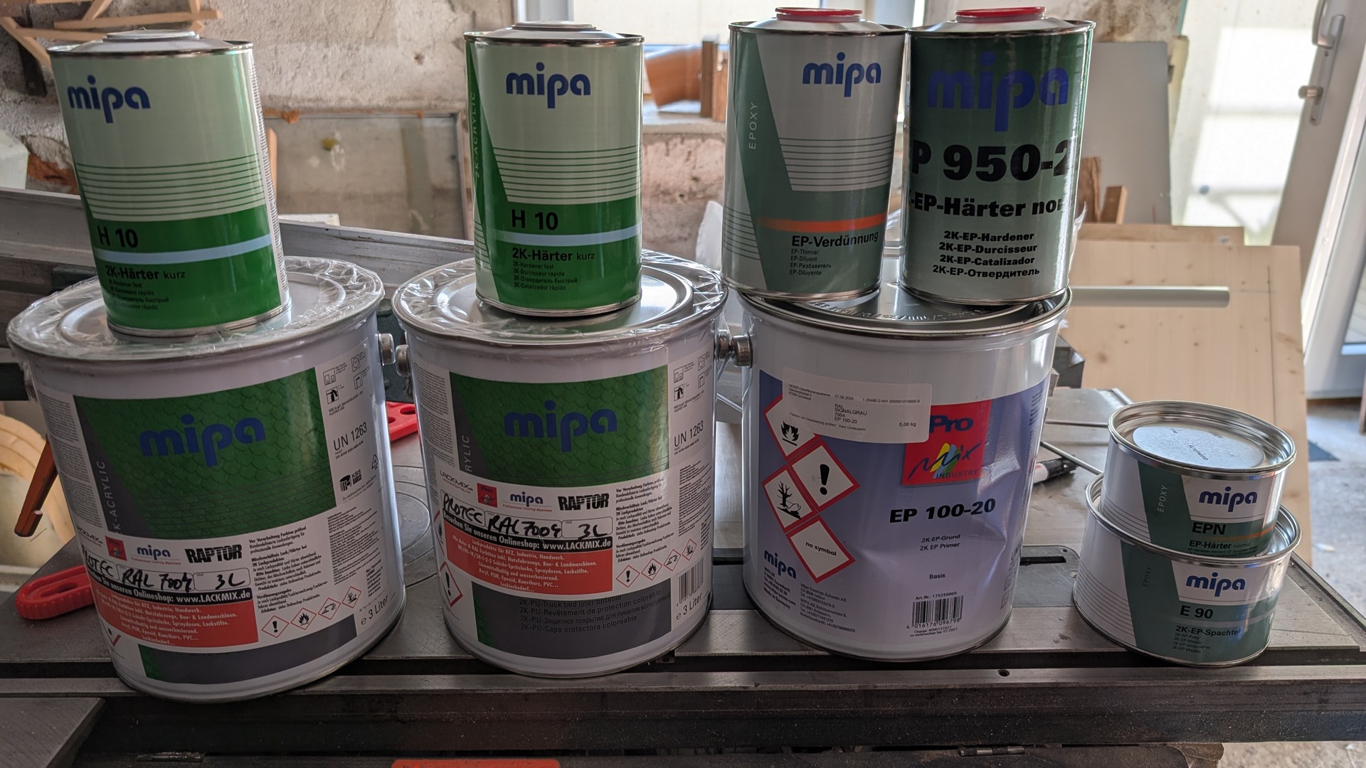

Inzwischen habe ich die Box gespachtelt, geschliffen (180) und mit Mipa Protector RAL 7004 mit der Walze lackiert.
folgende Mittelchen kamen zum Einsatz von rechts nach Links, der Spachtel, der Füller und dann der Protector.
Gewalzt habe ich mit Velourswalze 10cm vom Bauhaus.

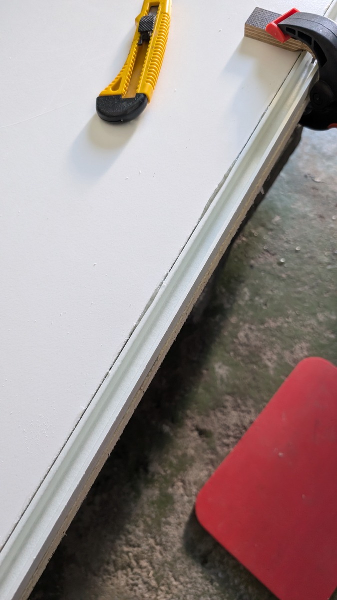

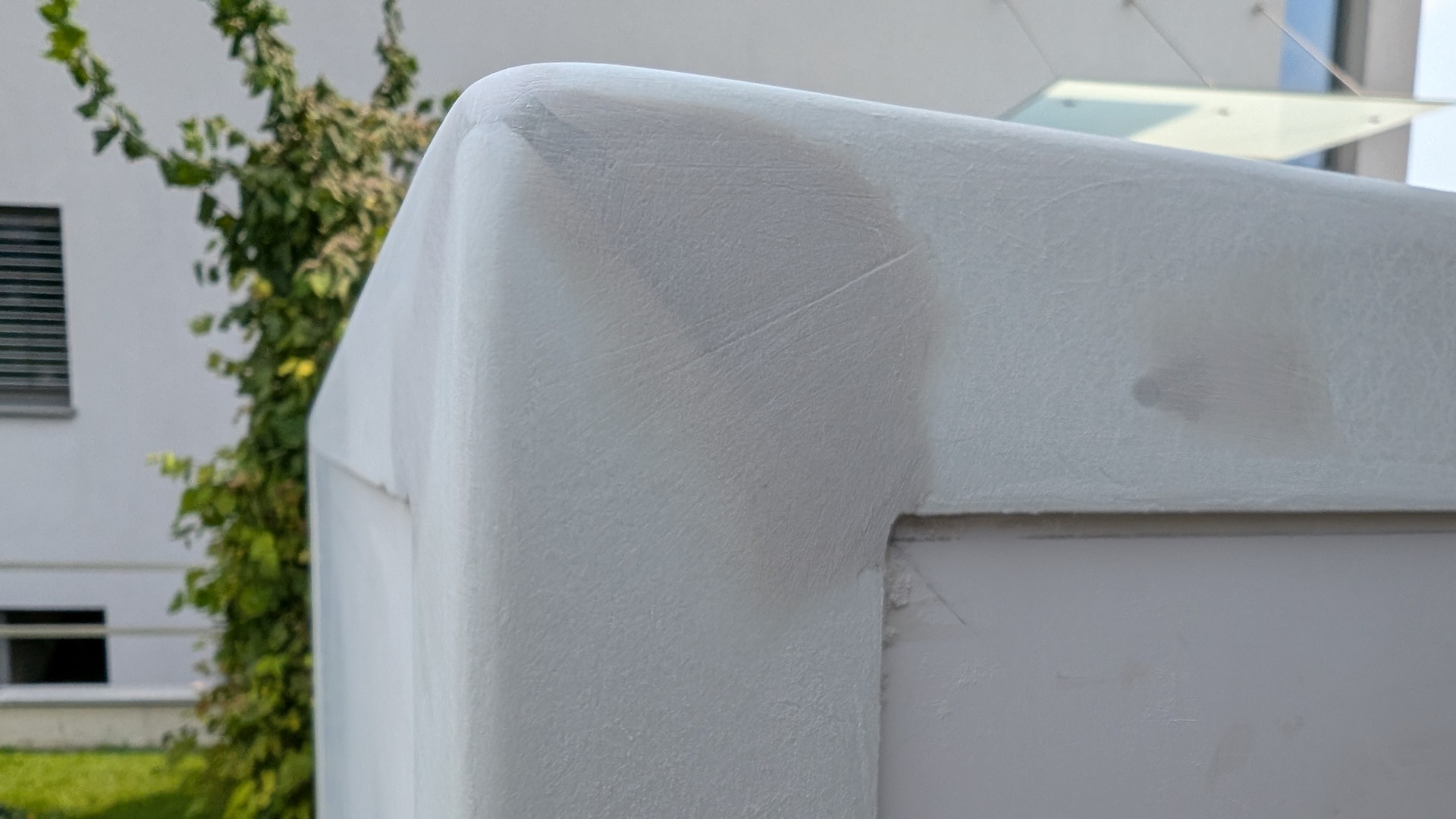

Alle Stösse und Übergänge gespachtelt
geschliffen:
die Airlinebereiche abgeklebt:
grundiert:
die Tür wieder provisorisch eingeklebt um ein gleichmässiges Walzbild zu haben:
dann mit dem Protector in 2 Schritten…
Weiterlesen

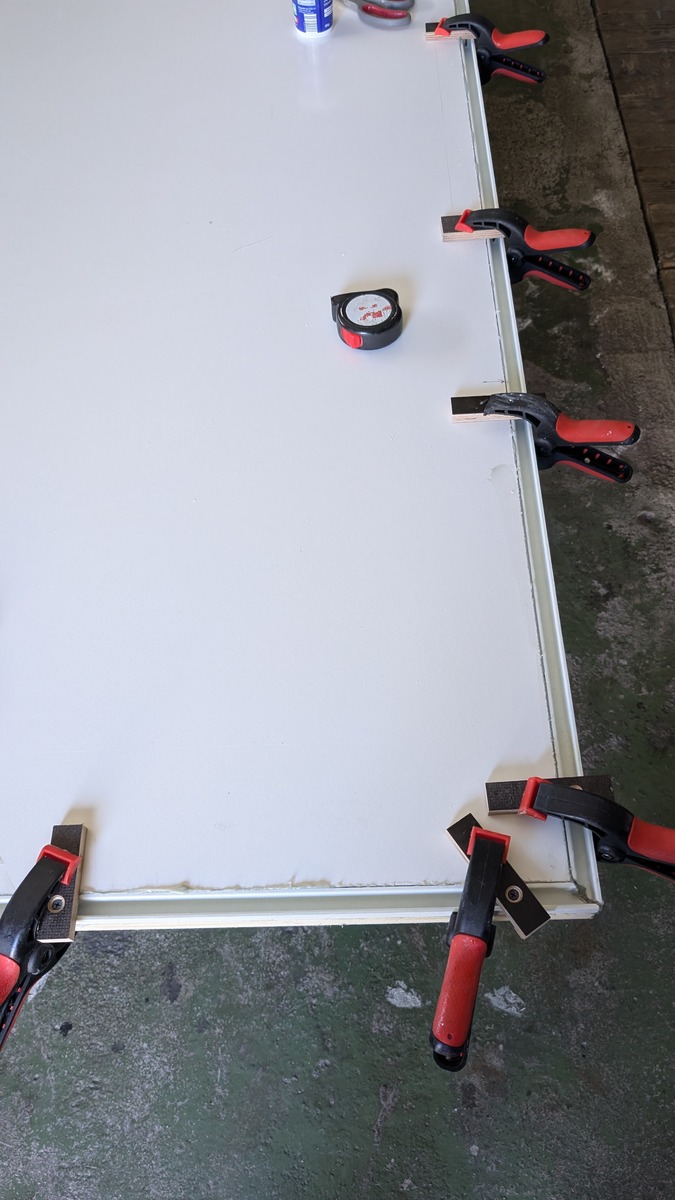

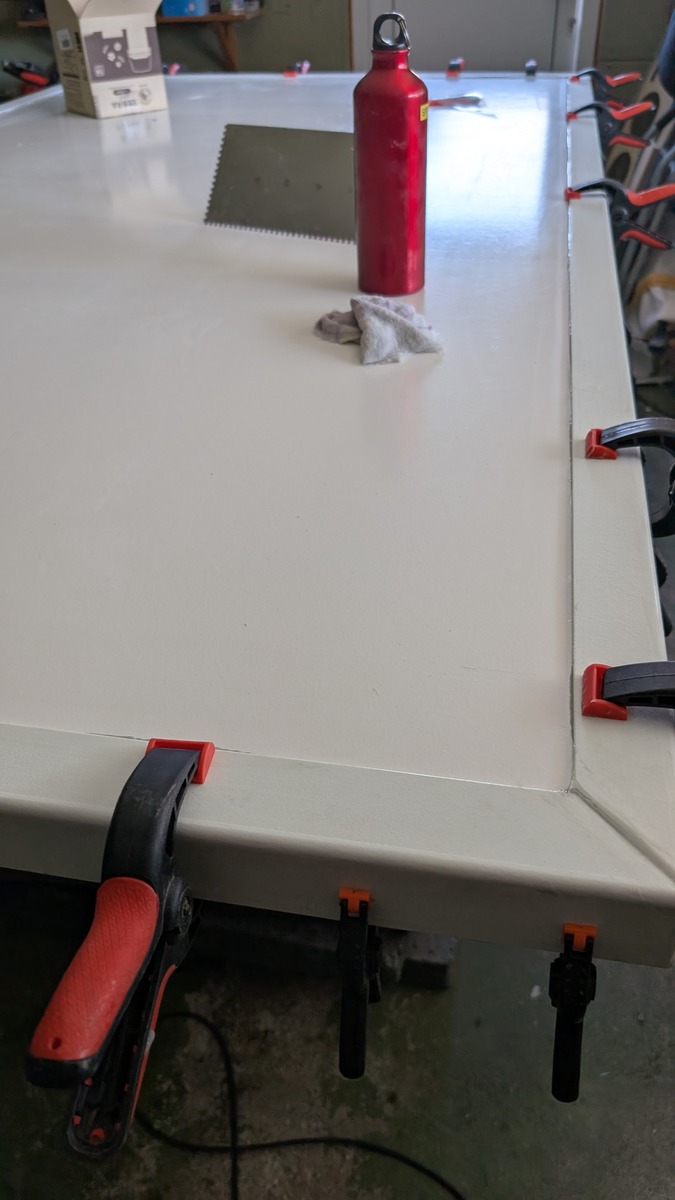

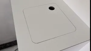

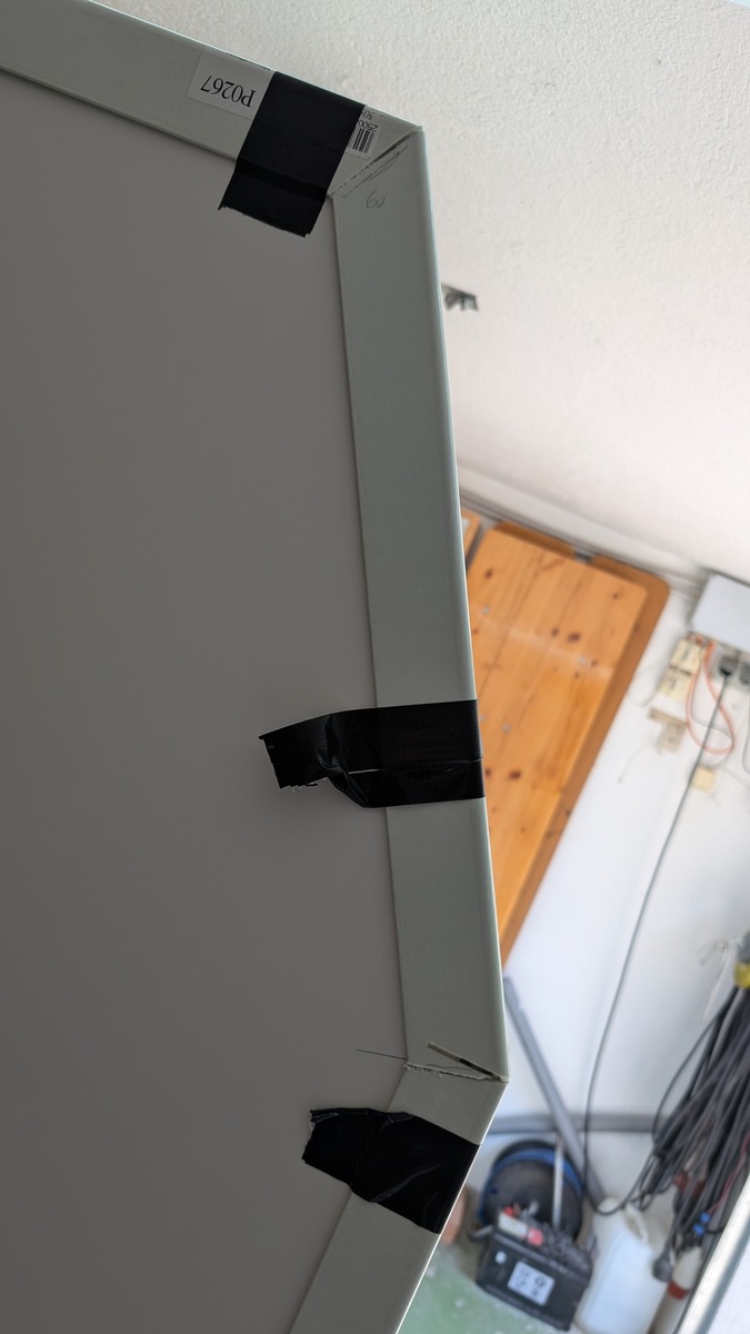

Der Deckel des Aufstiegsloch bzw Hubdaches entsteht
Die Masse sind 2300x1300. Von unten gesehen laminiere ich am Rand eine 20x20 ULeiste rundherum ein, auf der Oberseite dann ein Umlaufender 50x50mm Winkel der 6mm übersteht. Am Dach des Anhängers kommt dann ein umlaufendes 20x20mm Winkelprofil das in das UProfil eingreift. in die ULeiste kommt dann ein Moosgummiband als Dichtung. Mit 6 Schrauben möchte ich das Dach dann von unten/innen befestigen.

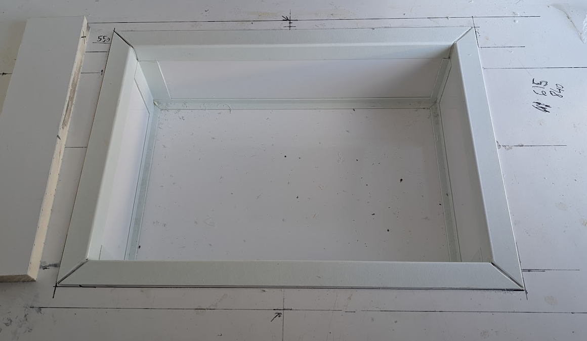

Lappi - ein Offroadwohnwagen mit Kabine als Ladung

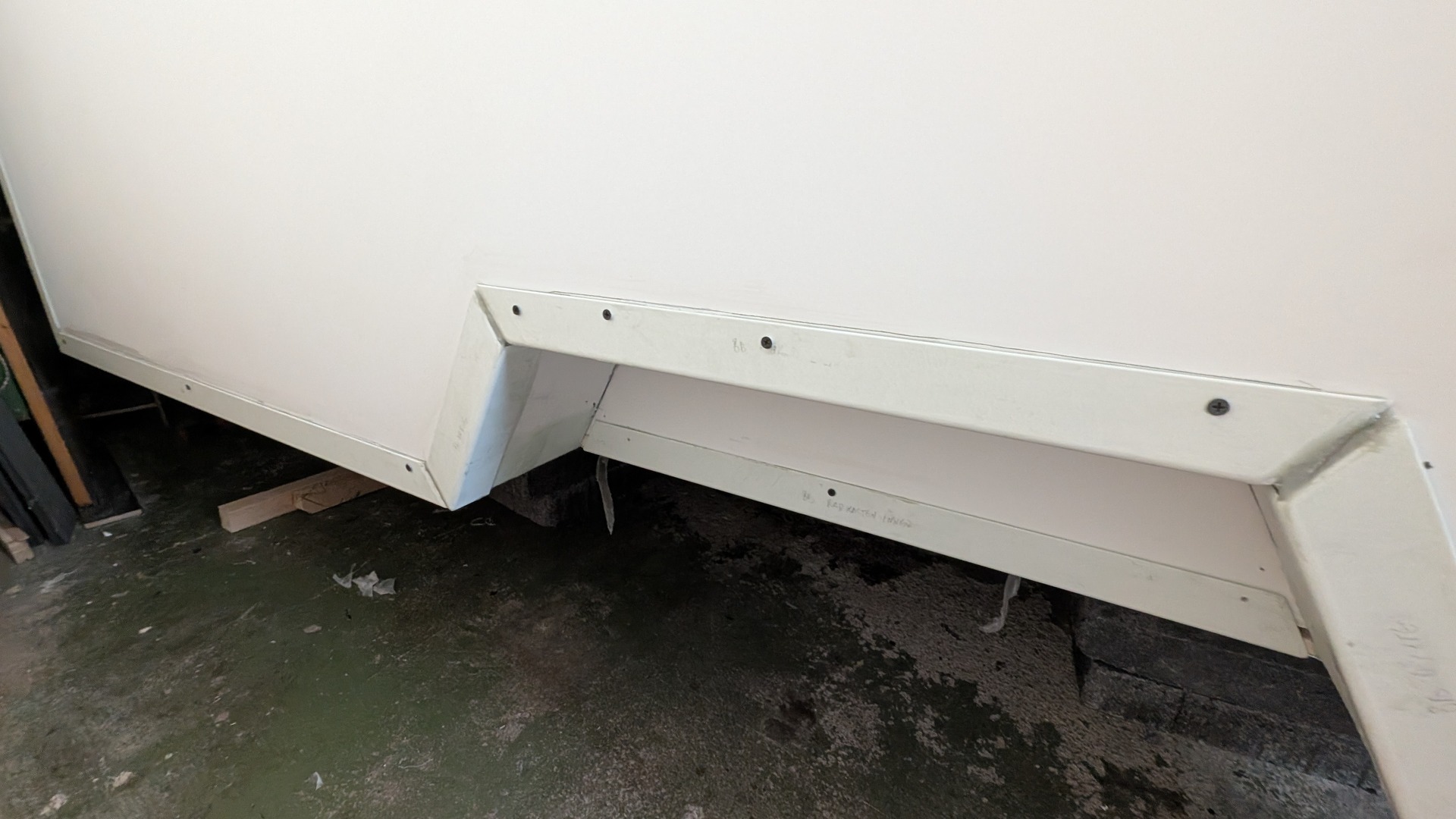

Da der Anhänger nur eine Stehhöhe von 150cm hat gibt es im vorderen Bereich einen tiefergelegten Bereich der die Stehhöhe auf ca 173cm bzw 178cm im Hubdachbereich hebt.
Diese Box aus 40mm Material ist auf Gehrung geschnitte und an Aussenkanten gefast. Sie wird auch als Duschwanne fungieren, so der Plan.
Innen kommen noch Winkel rein und die Box wird dann mit Stufenfalz in den 6cm Boden von unten eingelassen.

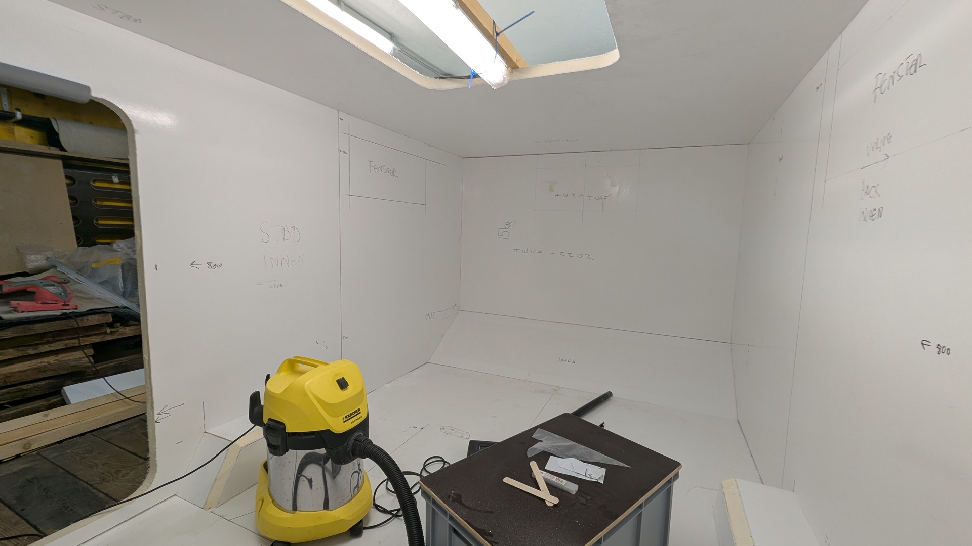

AussenInnenverstärkungen

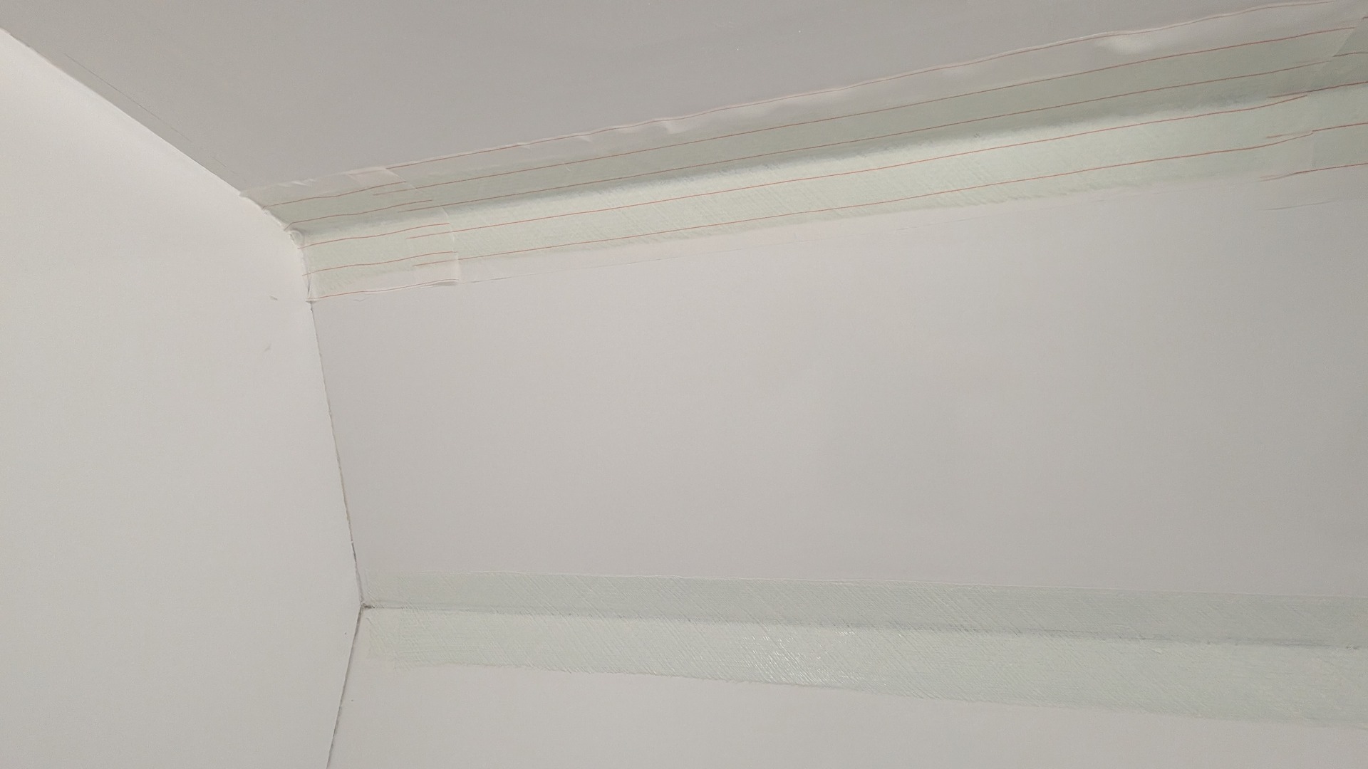

Innenverstärkungen im sichtbaren Bereich mit 20x20x3 Winkeln im nicht sichtbaren und nicht rechtwinkeligem Bereiche mit GFK
I
Aussen mit 50x50x3 und innen mal geschliffen, geputzt mit Spiritus und Silikonentferner
geklebt wieder mit epoxy

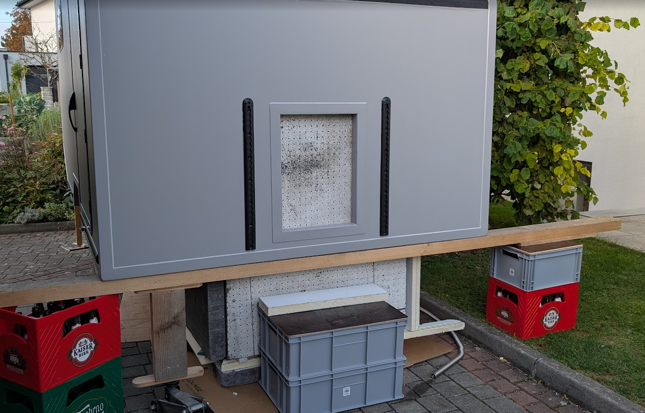

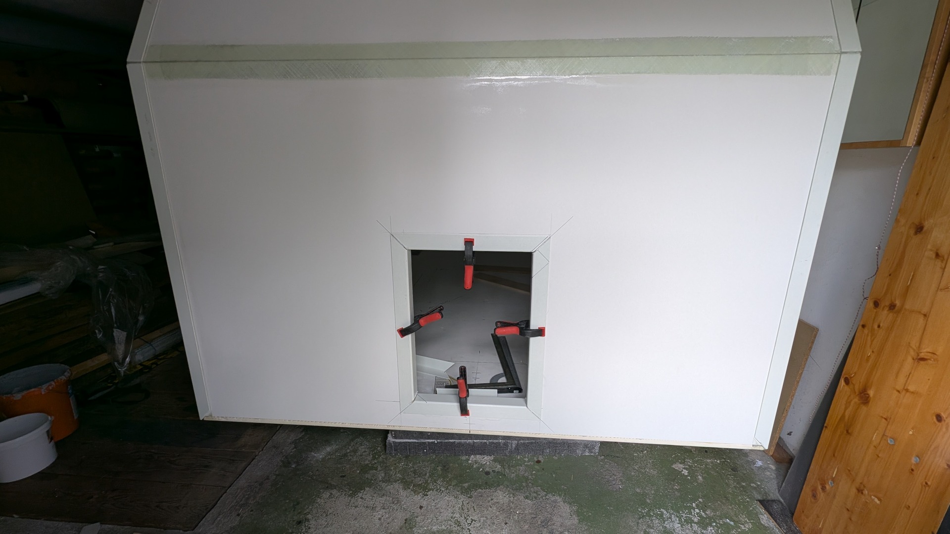

Frontluke die in den Staukasten geht, für Klima und Ofen (Ofen zusätzlich zur Autoterm ist ein maritimer Dieselofen von Glembring)
an manchen Stellen gepaxt

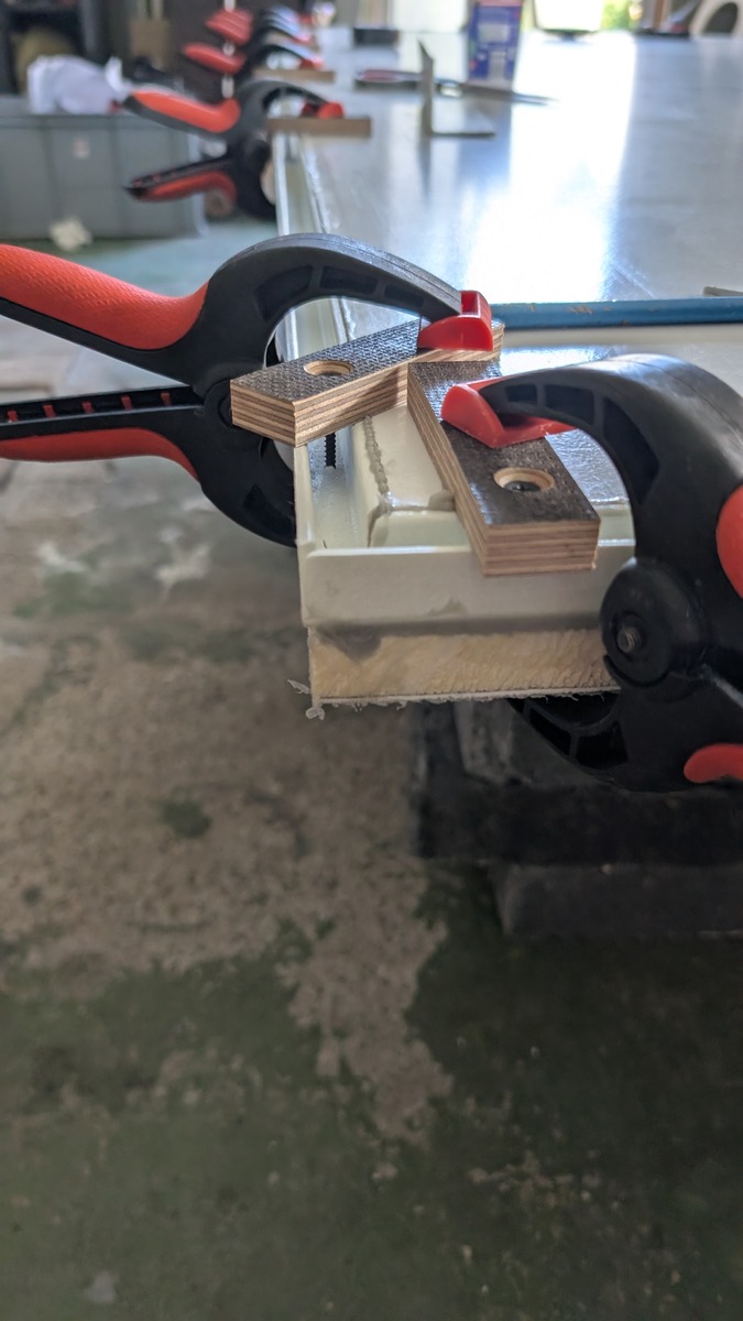

Verklebung der Platten zu Box. Von meinem letzten Bootsbauprojekt ist mir noch Epoxy übergeblieben den ich verdickt mit Baumwollflocken und Tixotropiermittel als Kleber für die Platten verwendet habe.

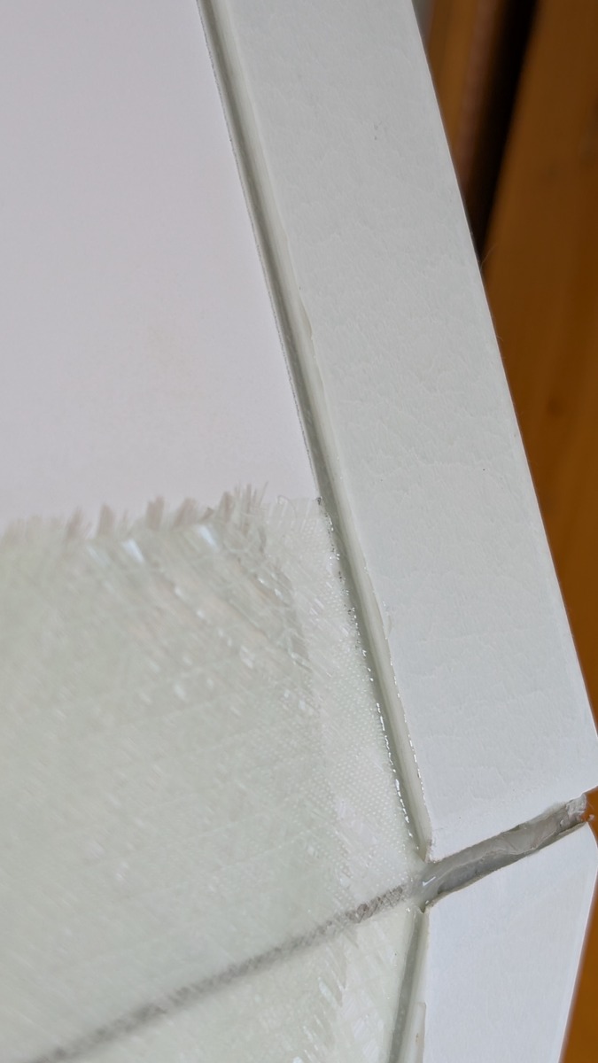

alle später unsichtbaren Kanten werden mit einer Epoxyspachtelhohlkehle und Gewebeband 10cm verklebt
die sichtbaren Bereiche mit einem 20x20 GFK Winkel
