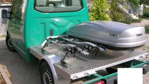

  • Endlich fertig VW-T5 (Absetzkabine) Fotos Teil4
    • Wolfgangchen
    • 14. April 2007 um 15:46
    Die letzten Fotos! Bitte auch Teil 1, Teil 2 und Teil 3 anschauen!!!
      • 142,25 kB
      • 500 × 375
      • 246,12 kB
      • 700 × 525

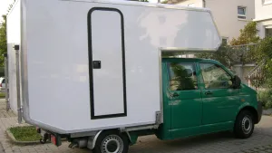

  • Endlich fertig VW-T5 (Absetzkabine) Photos Teil1
    • Wolfgangchen
    • 14. April 2007 um 15:37
    ersteinmal vielen Dank für die vielen nützlichen Tipps. Probefahrt wurde gerade beendet. Waren dazu drei Tage am Bodensee. Funtioniert alles prima. Und im Gegensatz zu unserem Westfalia-Bus gab es auch keine lästige Umräumerei mehr. Familienangehörige sind ebenfalls hochzufrieden.
    Nun zeige ich Euch einige Fotos.
    Das erste Foto zeigt einige Möbelplatten. Man glaubt ja kaum, dass die alle reinpassen.
    Zwei weitere Fotos zeigen den Bodenaufbau. Wie Ihr sehen könnt, habe ich einen doppelten Boden eingebaut. Er ist von innen über zwei Klappen zu öffnen.
    Die Sitzecke wurde dann nochmals erhöht angebracht. Da ist jetzt genug Raum für sämtliche Campingmöbel. Zu erreiche über eine winkelige Klappe.
    Alle anderen Fotos zeigen einige weitere Ansichten.
    Also vielen Dank nochmals und viele Grüße von Wolfgang.
      • 110,84 kB
      • 500 × 375
      • 179,02 kB
      • 700 × 525
  • Endlich fertig! VW-T5 mit Absetzkabine
    • Wolfgangchen
    • 10. April 2007 um 22:11
    vielen Dank für die vielen Tips. Möchte Euch ein paar Fotos ins Forum stellen. Über die Attachments komme ich auf höchstens zwei Bilder. Möchte aber gerne mehr zeigen. Wie geht das???
    Vielen Dank und viele Grüße Wolfgang

  • Mein neuer Zeitvertreib VW-T5 mit Absetzkabine
    • Wolfgangchen
    • 8. November 2006 um 19:19
    Gefällt mir, das es Euch gefällt.
    2,4m x 2m x 2m (Doppelter Boden)
    Kein Durchgang
    Vier Schrauben
    Ist eingetragen als LKW (Geschlossener Kasten, wahlweise offener Kasten)
