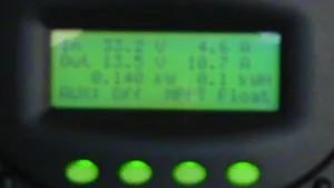

    .....ist die Diskussion Shunt oder MPPT Regler.
    Bei Shunt ist maximal Modulstrom zu erwarten,
    bei MPPT ist der Strom höher da bei guter Sonneneinstrahlung die Gesamtleistung entscheident ist und dadurch ein höherer Ladestrom erreicht wird,
    abzüglich kleinem Verlustfaktor des MPPT Reglers, das aber wiederum bei guten Geräten sehr gering ist.
    Ich würde immer eine höhere Mudulspannung wählen, da bei schlechten Verhältnisse immer noch ein wenig geladen wird, während der Shunt bereits angeschaltet hat.
    Oder bei guten Verhältnissse, also die Mehrleistung der 35Volt Module ( oder mehr) in Ladestrom umgewandelt wird.
    Anbei Beispiel, sorry für die schlechte Qualität.
    Eingang 33,2v und 4.6A kommend von den Solarpanels
    Geladen wird mit 13,5 und 10,7A
    Bei einem Shunt hätte ich jetzt maximal 4.6 A Ladestrom, bei einem MPPT halt 10,7A.
    Gleich für die es merken, :)
    Ja, logisch bei 12V Batterien nimmt man andere Solarmodule mit z.B. 17Volt Leerlaufspannung wenn ein Shunt Regler verwendet wird.
    Mike
