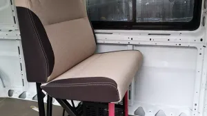

    Er hat mit dem Einbau von Sitzen hinten begonnen. Hier unten ein Bild dazu.
    Wenn ich rumgoogel dann schaut mir das arg wie ein Pössel Sitz aus.
    Grundsätzlich verstehe ich diese Konstruktion aber gar nicht.
    Ich glaube diese schwarze Verstrebung ist im Prinzip die Gurthalterung.
    Die Kissen sind im Prinzip blanko ..also ihr seht ja das Sitzkissen liegt da auf einer Einkaufsbox.
    Kann mir jemand sagen wie es hier weitergehen würde, was das für eine Konstruktion ist.
    Wie würde denn der Sitz befestigt werden und an was.

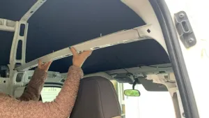

    ich will evtl einen Boxer bei dem mit dem Umbau zum Womo bereits begonnen wurde übernehmen.
    Der Vorbesitzer hat eine Querverstrebung rausgeflext und ich bin in Sorge ob das statisch ok ist.
    Ich hänge hier mal ein Bild an bei dem ich das Teil an die Stelle halte an die es gehörte.
    An dem Teil war zum einen die Trennwand oben befestigt und zum Anderen der "Himmel" im Fahrerhaus.
    Grundsätzlich find ich das ja einen guten Ansatz das man aufrecht gehend ins Fahrerhaus kommt und sich nicht reinducken muss..aber
    ich hab halt Sorge das der Träger eine tragende Rolle hat und nicht nur zur Befestigung dieser beiden Teile diente.
    Die beiden TÜVer die ich dazu befragt habe sagen das ich das mit dem Hersteller klären muss. Es gibt da sowas wie eine statische Berechnung bzw irgendwie eben
    ein Prüfbuch oder keine Ahnung wie das heißt wo man rauslesen kann welches Bauteil an der Karrosserie welche Rolle hat und ob das entfernt werden darf oder nicht.
    Ich habe keine Ahnung wie ich das machen soll.
    Der Peugot Händler hier in der Stadt sagt das gibt es nicht und natürlich darf man sowas nicht rausflexen.
    Ich hoffe ich konnte verständlich erklären und bin sehr gespannt was Ihr so sagt?
    Oder gibt es hier evtl sogar Boxer Besitzer die sich genau mit der Thematik schon beschäftigt haben?
    Grundsätzlich find ich es gut so, also ohne, aber es muss halt statisch unbedenklich sein.
    danke für eure Hilfe,
    viele Grüße,
    birgit

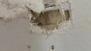

    Ich häng hier mal noch ein Bild der Sandwichplatte mit einem Loch wo man reinschauen kann.
    Schaut aus wie Glasfaseplatten aussen und so eine Art Hartschaum innen.
    Wir haben gefürchtet das sich die Glasfaserplatte evtl schlecht sägen lässt oder irgendwie ausfranst oder so.
    Aber hört sich ja alles wirklich unkompliziert und nach einem tollen und dankbaren Material an.
