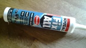

    Hatte bei mir auch über dem Fenstern eine kleine Naht schwarzes Polymer gezogen.Nur damit kein Wasser ein dringt,also das es gleich ab läuft. Den Fenster Rahmen /Seitenwand neben der Dichtung entfetten und mit Klebeband ab kleben, etwas Polymer auf spritzen,mit dem Finger im Handschuh glatt ziehen,so das eine saubere Fuge entsteht,dann die Klebebänder vorsichtig abziehen.Fertig.Hatte das Polymer aus dem Baumarkt genommen.
