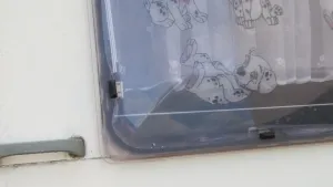

    Habt ihr schon mal jemand diese Kunststoff klebe Bilder :evil: von der Scheibe poliert/geschliffen ? Bekomm ich das irgendwie raus ?

    Du meinst diese Windowcolor Dinger? Das ist der letzte Scheiß, wenn die mal einige Jahre auf dem Fenster in der Sonne waren.
    Am Wohnwagen hatte ich reichlich davon. :evil::twisted: Das geht nur bei warmem Wetter und dann mechanisch. Ich hab mir einen Spachtel aus Pertinax angeschliffen und damit gekratzt. Quadratmillimeterweise ging der Kram dann ab. Natürlich sind die Kusstoffenster dann total verkratzt, aber anders gehts nicht. Bei mir wars nicht so schlimm, da von innen sowieso weiße Platten vor die fenster kamen. Nur von aussen sollte es nicht so scheiße aussehen.

    Die Birkholzfenster sind ca. 30 Jahre alt,da brauchst du Glück,um gute,dichte Fenster zu finden. Vielleicht geht ja,mit einem Föhn anwärmen, abkratzen,mit feinem Wasserschleifpapier über schleifen,dann mit Kunststoff Politur glänzend polieren ?
    Würde nur ungern ,verschlimmbessern :mrgreen: so das dann verfärbte Stellen bleiben .
