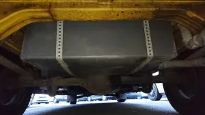

    hier noch der Vollständigkeit halber das Bild vom 80l Tank direkt hinter der Hinterachse:

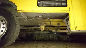

    Ich möchte außerdem bei mir den Raum neben der Schiebetür endlich nutzen.
    Bin noch unschlüssig, habe zwar zwei fertige halbwegs passende Unterflurboxen gefunden, aber eine ist etwas zu hoch("Gepro"-guckt 3cm unten raus) und eine ist etwas zu lang ("HERB"-nur noch 2cm bis zum Reifen).
    Mhm, werd ich wohl doch eine selber bauen müssen, oder hat noch jemand gute Quellen/Ideen?
    Jonas

    Hallo Wolfgang,
    danke für den Tipp, durch fleißiges Nutzen der Suche war ich schon darauf gestoßen, dass du deine Box dort bestellt hast.
    Für mich war da leider nichts dabei. Die, die Höhen- und Tiefenmäßig drunter passen verschenken von der Länge her zu viel Platz.
    (Es ist 76cm Platz und die kleinen Boxen sind 55cm lang)
    Ich habe noch ein bisschen mit der Gepro getüftelt und mit Zusatzinfos und Zeichnungen der netten Leute von Gepro bin ich zu dem Ergebnis gekommen,
    dass die Box mit einer kleinen Modifikation drunter passen müsste. Darum habe ich sie mir gestern doch bestellt, ich hoffe ich habe nichts übersehen :?
