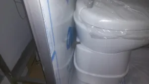

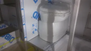

    Die Thedford CS200 Toilette steht ja mit der Seite des Ausziehtankes an der Aussenwand.
    Ich frage mich gerade wir macht ihr das mit der Reinigung der zweiten Seitenwand wo die Toilette teilweise ohne Luft drannsteht :?: Ich habe die Toilette direkt in der Dusche stehen, d.h. da kommt zwangsläufig Wasser an die Rückwand .... Möchte nicht wissen wie es da hinten nach ein paar Jahren aussieht :shock:
    Weiters auch die Abichtung der Toilette. Möchte sie eigentlich am Boden gar nicht anschrauben, da Wasser das durch das Gehäuse der Toilette eindringt, durch die Verschraubung unkontrolliert unten wieder rauskommt ....
    Oder bin ich da zu skeptisch, finde einfach dass das Gehäuse der Toilette einige `undichte` Stellen hat :(

    Hi Remoli,
    ich kann Dir da leider auch nicht weiter helfen: ich hatte die gleiche Sorge und mich deshalb für die C400er entschieden. Bis hier dann die Disdkussion rund um die Tocken-Trenntoilette aufkam...
    Rein interessenhalber schließe ich mich aber Deiner Frage an!
    P.S.: in unserem letzten Eura hatten wir die C200, die war aber 5cm von der Wand entfernt verbaut. Trotzdem konnte dahinter aber nur ein Kind unter 5 Jahren mit entsprechend schlanken Armen richtig sauber machen...

    • 22. Juni 2016 um 16:00
    ich hab die CS200 auch ein paar cm von der Seitenwand weggerückt, um wenigstens mal mit nem Staubwedel oder ähnlichem saubermachen zu können. Hätte bei Deiner Konstruktion auch den Charme, dass man besser an den Schieberhebel käme ;) .
    Da das Teil bei mir auf einem Holzfußboden steht, habe ich (neben der Verschraubung hinten oben beim Spülknopf mittels Profilteil - sollte im Lieferumfang sein) 2 x an der vorgesehenen Stelle im Holzboden verschraubt. Wenn Du das nicht machen willst, wie wäre es mit Kleben ? Muß ja nicht viel halten, sondern nur gegen Verrutschen gesichert sein.
    Deine Angst vor Überschwemmung teile ich übrigens nicht. Bisher (Inbetriebnahme ca. 2007) ist alles trocken geblieben, was trocken bleiben sollte.
    Lutz
