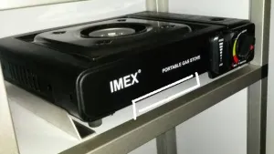

    ich möchte einige offene Fächer mit einer Sicherung versehen. Mir schwebt ein vertikaler Stab vor o.ä.
    Bspw. diesen Wasserkanister oder den Kocher (siehe Foto). Die Stabvariante sieht man bspw. hier bei Exkab auf der Webseite http://exkab.de/gallery/ausbau-nach-kundenwunsch-3--7-.jpg
    Wie könnte ich das realisieren? Ist mir noch nicht so ganz klar.
    Habt Ihr Ideen?
    Danke für Tips :)
    Moe

    Hallo Moe,
    für den Kocher habe ich an eingezeichneter Stelle eine Leiste festgeschraucbt.
    Gruß,
    Axel
      • 25,01 kB
      • 599 × 316

    So, danke für Eure Vorschläge!
    Hab nun doch eine minimalistisch Stablösung gebaut. Oben kann der Gummi zum fixiern nach oben geschoben werden.
