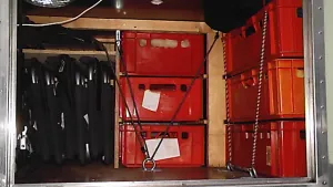

  • chrisi
    763
    HO-95233
    • 14. Januar 2015 um 15:19
    Hallo Freunde,
    das mit den Boxen hab ich individuell gelöst. So bleibt daneben noch Platz für die Stühle und da vor noch Platz für alles was so kommt.
    Die Boxen sind nur auf seitlich montierten Leisten gelagert und lassen sich einzeln herausziehen.
    Grüße, chris
