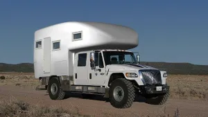

    Das ist richtig, Luca hat aber bereits Ideen für eine zweite Kabine (siehe Bild unten) - und die ist nahezu perfekt für meine Vorstellungen. Die Alkovenform hatte mich begeistert, aber inzwischen bin ich zu der Einsicht gelangt, daß die zwar optisch schön, dafür aber unpraktisch ist. Ich werde also eher einen üblichen unaerodynamischen 'Hochalkoven' vorsehen, denn gutes Schlafen ist für mich im Urlaub ganz besonders wichtig.
