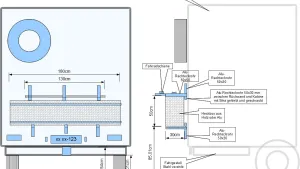

    brauche mal wieder euren Rat. Möchte mir ans Heck eine Transportbox mit Fahrradträger setzen. Beides soll selbst gebaut weden. Unten sehr ihr meinen Entwurf. Die Vierkantrohre wollte ich mit Sika und Verschraubungen an die Gfk-Außenwand befestigen (das hält ewig). Hatte erst überlegt, als Stütze der Box, zwischen unterkante Box und Stahlrahmen des Fahzeuges ein Vierkantrohr anzubringen. Hab mich dann aber für 3 Aluwinken entschieden, die dirkt an der Außenwand angebracht werden.
    Was haltet ihr davon?
    Fragt nun aber nicht wieviel Gewicht da rein kommt. Kann ich wirklich nicht sagen. Auf alle Fälle 2 Räder obendrauf (30 kg) und in die Kiste alles Mögliche wie Kabel,....
    Gruß Manfred
    PS: Kritik ist erwünscht!

    Hoi Manfred
    Ich hätte da Angst dass es die Sandwichwand zu sehr belastet, vor allem das Reserverad würd ich nicht so weit oben montieren, runter damit so weit es geht!
    Und ich würde eine Befestigung am Stahlrahmen eindeutig vorziehen!
    Mit dünnwandigen Stahl-Vierkanntrohr kannst Du da eine stabile, recht leichte Konstruktion erreichen, die Dir die Kabine nicht in Mittleidenschaft zieht!
    Meine Meinung...

    Hallo Manfred,
    ich weiß zwar nicht wie Deine Verbindung vom Rahmen zur Kabine gemacht ist. Ich würde aber versuchen die Hauptlast auf den Rahmen zu bringen. Die Verbindung soll ja doch viele Jahre stabil halten :wink:
    Wir haben an unserm Steyr so eine Konstruktion, hier mal der Link zum anschauen:
    Bilder Link
    LG Ronald

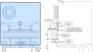

    Hallo Picco, hallo Ronald,
    erstmal Danke!!!
    Dann war ja mein erster Gedanke doch der Richtige. Hab mla Fotos und eine neue Zeichnung angehängt.

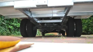

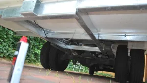

    Roland: hast du den Rahmen zusätzlich noch an der Kabine besestigt?
    Ich werde die Verschraubungen mit Hüsen anbringen, wodurch die Sandwichplatte nicht zusammengedrückt wird. Der Rahmen trägt ist eine Verlängerung des Hauptrahmens und ist fest mit der Kabine verschraubt (s. Foto)
    Gruß Manfred

    • 26. Mai 2013 um 11:56
    Hallo Manfred,
    ja Du hast Recht, im oberen Abschnitt des Trägers sind vier Schrauben mit innen liegendem Gegenblech verschraubt. Diese tragen aber keine Last und sind nur zur besseren Stabilität angebracht. Ich hab Dir mal zwei Bilder angefügt.

    ok, danke. Ich wollte, wegen des Gewichtes Alu-Vierkantrohr mt den Maßen 50x30x2 und 50x50x2 mm evtl. 3 mm nehmen. Alternativ Stahl verzinkt oder Edelstahl. Was würdes du/würdet ihr empfehlen?
    Die Hülsen für die Schraubbefestigung ca. 1 mm kürzer als die Wanddicke um etwas ZUG/HALT zu bekommen.
