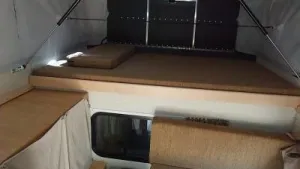

    So jetzt ziehe ich den alten Beitrag wieder hoch. Ich habe nämlich am 2.7. meine "Shell" (so heißt eine unausgebaute Kabine bei Fourwheel Camper) bekommen und bin jetzt mit dem Ausbau fertig.
    Um ehrlich zu sein, war es eher eine teilausgebaute Kabine. Details gibt es bei http://www.fourwheelcampers.com/index.php/products/shell-model/. Es ist ein Hawk mit einer Bodenlänge von 2m. Bereits drin waren: LED Innenbeleuchtung, 2 Außenlampen, ausziehbares Bett (2mx2m) mit Polstern und Kabel für Solaranlage (mal sehen, ob ich Solar wirklich brauche). Es ist eine Hubdachkabine mit einer Dachgröße von ca. 3,20m x 2m. Der Zeltbalg ist aus stabiler LKW Plane mit einer zusätzlichen ausknöpfbaren Innenisolierung ("Arcticpack"). Im Balg sind 4 große Fenster 4 lagig ( Mückengitter, zu öffnende Klarsichtfolie, Verdunklung, Isolierung).Angehoben wird das Dach ganz einfach von Hand, normalerweise sogar ohne Gasdruckdämpfer. Das geht erstaunlich problemlos, aber da ich häufig noch ein Kanu transportiere, habe ich mir als Extra Gasdruckdämpfer geleistet. Die Kabine ist als Aluskelett gebaut und wiegt ohne Einrichtung 320 kg.
    Mein Einbau sollte schnell gehen, mit leicht örtlich verfügbaren Materialien, preiswert und leicht sein. Das Gewicht sollte so weit wie möglich auf oder vor der Hinterachse sei (Doppelkabiner).
    Das habe ich erreicht, indem Wasserkanister (2 x 20l), 51l Kompressorkühlbox, Druckwasserpumpe und 110 Ah Solarbatteriean der Vorderwand aufgereiht sind.
    Die Möbel sind aus 6 mm Bausperrholz (nicht schön, aber sonst gab es nichts Leichtes bei uns) mit einem Rahmen aus 20 x 40 mm Leisten gebaut. Alles ist verschraubt und verleimt. Die "Türen" der Schränke sind aus Vorhangstoff und werden mit Tenax Nägeln geschlossen. Das ist sehr leicht und die Türen sind beim Öffnen nicht im Weg. Gesessen wird auf dem vorderen Staukasten und auf dem Seiteneinzug der Kabine auf den Polstern, mit denen nachts das Bett gebaut wird.
    Obwohl ich nur eine kleine Wasseranlage habe, habe ich eine Shureflow Whisperking. Ist zwar Overkill, war aber das Kleinste was es hier gab. Dafür konnte ich dann einen 20 € Ikea Wasserhahn einbauen. Das hat die teure Pumpe etwas ausgeglichen.
    Derzeit habe ich kein Gas im Auto. Gekocht wird mit meinem 20 Jahre alten treuen Coleman Benzinkocher. Das hat den Vorteil, daß ich bei schönem Wetter, also im Normalfall, draußen kochen kann. Für kühle Abende, die es hier in den Rockies durchaus gibt, haben wir derzeit nur einen Coleman Benzin-Katalyt-Ofen, der natürlich nur bei guter Lüftung und nicht über Nacht bertieben werden kann. Wenn wir fesstellen, daß das nicht reicht, habe ich den Einbau einer Gasanlage mit Heizung oder einer Benzinstandheizung schon konstruktiv vorgesehen.
    Einziger Luxus ist ein Batteriecomputer
    Gesamtkosten für die neue Kabine inkl. Fracht und den Ausbau mit allen Teilen liegt bei etwas 12.000€. Das ausgebaute Gesamtgewicht mit leeren Kanistern und ohne Gepäck ist etwa 400 kg.
    Bilder habe ich beigefügt.
    Stefan
