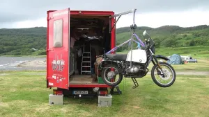

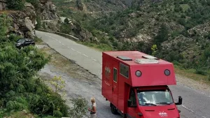

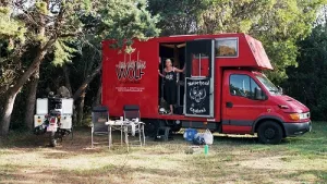

    hallo in die gemeinde
    ich bin neu hier, und habe auch gleich mehrere anliegen. seit 20 jahren haben wir von T3 westfalia über sprinter-selbstausbau bis zum nagelneuen iveco daily mit individueller leerkabine von zerbs, nun verschiedene mobile gefahren. dabei würden die ansprüche an platz immer gößer, bis hin zur mitname eines motorrads in der kabine. mitlerweile kann ich in der hütte mit ausgestreckten armen stehen, und ich bin 198cm...
    da wir den lkw aber auch für unseren betrieb, und ihn da mit mehreren leuten nutzen, denen das auto zu gross für den stadtverkehr ist, möchte ich den aufbau wieder verkleinern. ausserdem haben wir gemerkt, daß wir so viel platz eigentlich gar nicht brauchen. ich hab mir gedacht, daß ich die leere kabine hier in der entsprechenden rubrik anbiete, und durch eine kürzere und niedrigere ersetze. ich habe dann also ein 9 jahre altes iveco-daily fahrgestell, mit 127 ps und 68 tausend km.
    ich würde die rückwand gern komplett rausnehmen, und einen aufbau im stile eines DHL lieferfahrzeug auf den gekürzten leiterrahmen setzen. ein motorrad bekomme ich dann immer noch rein, und ich finde das aufbaukonzept auch wegen des cw-wertes interessant. die frage die sich mir stellt, ist ob das wegen der verwindung des leiterrahmens so möglich ist, und ob es eine verstärkung des führerhauses bedarf wenn die rückwand raus kommt. ausserdem suche ich links zu firmen die das
    umsetzen würden. ich bin in meinem früheren leben kfz-mechaniker gewesen, kann also auch eine menge selbst machen .
    das fahrzeug würde ich dann als büro oder werkstatt-wagen zulassen .
    ich stelle vom ist-zustand mal ein paar fotos rein, und bin auf eure anregungen gespannt.
    netten gruss
    jan

    • 24. April 2013 um 14:35
    Hallo Jan
    Scheint ein Intersantes Projekt von dir zu geben.
    Die erste Frage von mir an dich, wo wurde (Land) das erste Foto gemacht.
    Nun willst du wirklich für dein Vorhaben, die ganze Arbeit auf dich nehmen.
    Der Radstand bleibt und somit das Fahrverhalten und Eigenschaften beim Fahren.
    So ein Koffer neu zu bauen ist ziehmlich Zeitaufwändig und kein Schnäppchen.
    Ich muß zugeben wie dein Motorad am Galgen hängt finde ich Gail
    und finde den Aufbau Interesant.
    von welcher Gegend Kommst du
    wir machen nächst Woche ein Treffen währe das für dich nicht Interessant
    Viele Grüße Dieter

  • und der böse wolf
    6
    • 24. April 2013 um 16:29
    moin dieter
    das erste foto ist aus korsika, das letzte aus schottland.
    naja der aufbau von der firma faka aus zerbs ist ein einzelstück, und war auch in euro zu bezahlen.ich denke mittlerweile, der ist besser geeignet für ein allrad fahrzeug wo es nicht so auf die geschwindigkeit ankommt. über 110 wird das ganze heftig ausgebremst. 120 ist ende. da ich den raum nicht in gänze nutze und keine weltreise damit machen will, ist er für mich zu gross geworden. hinterher ist man schlauer. er ist abbezahlt, hat keine 68 tausend runter, und hat 2 jahre tüv ohne mängel. etwas anderes muss auch bezahlt werden. dann steck ich doch lieber die knete in einen neuen aufbau, verkauf den alten und fahr die nächsten 15 jahre. ich hab in die kiste auch noch eine bluetech anlage (katzenpisse) für 4,5 grosse steine, wegen der grünen plakette einbauen lassen.
    der radstand ist ok so. im momet hab ich recht viel überstand. das fahrverhalten ist halt lkw mässig rappelig wegen dem leiterrahmen. aber das ist ok so.
    mit dem kran ist das moped in 3 min. verstaut.
    bin aus hannover, die nächste zeit bin ich leider anderweitig unterwegs.
    muss aber ehrlich sagen , daß ich andere camper bis jetzt eher gemieden habe. besonders die weißen, und die mit den gelben nr.- schildern. für mich ist so ein fahrzeug eher mittel zum zweck und eine "fahrschlafmaschine", mit der man eine komplette kneipe beliefern kann,und muss auch mal zum holz holen taugen :wink:
    jedem das seine, aber gelsenkirchener barock ist nicht so ganz meins... 8)
    kannst ja mal "und der böse wolf" hannover kugeln.
    netten gruss
    jan
