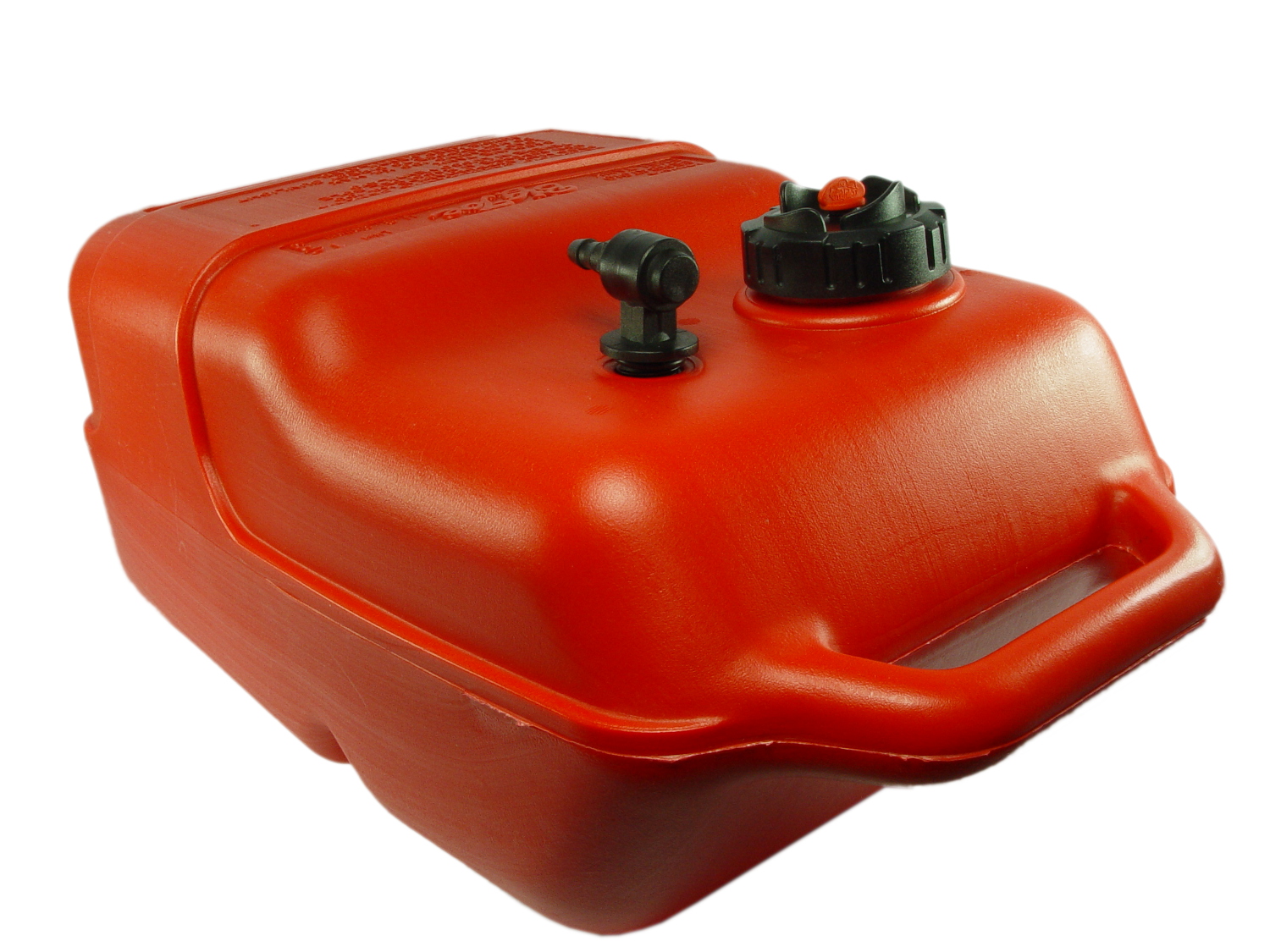

    Ich dachte da an sowas: http://www.des-boots-service.de/Produktbilder/18.702.012-g-1.jpg
    Diskussionen mit dem TÜV möchte ich eher nicht führen.
    Zitat von Ronny
    Bei modernen Motoren sollte man die Rücklaufleitung nicht mehr anzapfen und statt dessen eine separate Tanksonde für die Standheizung in den Tank einbauen
    Deshalb ein Kanister. Aber wie ist das mit dem Geruch in der Kabine? Ich denke, das wird ohne Geruch nicht gehen, richtig?

    In einigen Ländern (z.B. Italien) ist das Mitführen eines Reservekanisters verboten. Deshalb habe ich den Dieseltank für die Standheizung fest eingebut und vom TÜV in den Papieren eintragen lassen. Der TÜV will dabei folgendes sehen:
    1. Druckprüfung des Tanks durch eine TÜV Stelle (liegt den Monopoel Tanks bei)
    2. Tank zum Innenraum abgedichtet, falls er leckt. (bei mir steht der in einer Ecke der Kabine, also 2 Wände hochgezogen und mit Sika am Boden und am Rand abgedichtet)
    3. Sichere Befestigung (4 Eckwinkel am Boden und mit 2 Spanngurten befestigt, Anleitung gibts auch bei Monopoel)
    Durch die Betankung von Außen entsteht ein komplett dichtes System, da die Entlüftung Außen über den Tankdeckel erfolgt.
