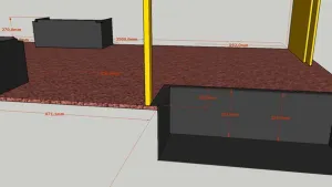

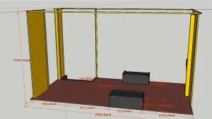

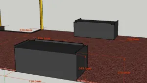

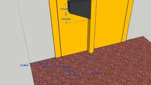

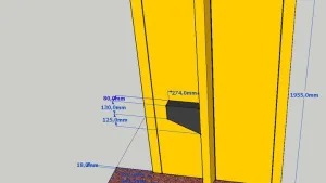

    Hallo Happy Camper,
    so habe die Maße von einem kurze Radstand gefunden.
    Der Banana Joe ist ja auch hier im Forum unterwegs und ich durfte mir die Fotos von seiner Facebook Seite runterladen und hier hochladen.
    Wer Facebook hat kann ja mal hier schauen.
    Danke Banana Joe für die Fotos.
    Hoffe das hilft Dir weiter.
    wenn Du noch Maße von einem Maxi hast melde Dich mal bei mir, würde das gerne in die Wissensbasi für Paketkoffer mit aufnehmen.

    Hallo Dirk
    Hallo Banana Joe
    Das schaut doch für den Kuzen schon mal perfekt aus...
    ...mehr Daten in schöner Form (Sketchup ?).
    Dann guck ich mal wie ich damit bei meiner 3D Planung weiterkomme und berichte.
