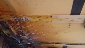

  • Brandschaden an Sandwichplatte innen
    • Fiffi
    • 23. Januar 2021 um 11:29
    hier mal zwei Bilder von dem Trauerspiel
      • 241,5 kB
      • 1.200 × 1.600
      • 318,39 kB
      • 1.200 × 1.600
    • Fiffi
    • 23. Januar 2021 um 11:27
    Alle Jahre wieder ein neues Problem:
    Das Auto lief gerade gut, der Innenausbau war eigentlich soweit fertig, da passierte es.
    Eine Freundin hat im Auto übernachtet und durch Unachtsamkeit hat sich der Vorhang vorm Fenster entzündet. Zum Glück konnte ich den Brand mir dem Kfz Feuerlöscher schnell löschen, aber ein ordentlicher Schaden ist trotzdem entstanden. Fotos folgen.
    Mein Problem: teilweise ist die GFK Schicht der Sandwichplatte beschädigt durch den Brand und muss erneuert werden.
    -Was empfehlt ihr? Dicke der Matten? Welche Spachtelmasse? Wie, damit die Wand danach nicht total wellig ist?
    Dann hat sich grossflächiger durch die Hitze die GFK Lage von der Platte gelöst, wie es einige von euch an kleinen Stellen bei sich auch bemerkt haben. Eine kleine Blase wuerde ich in Ruhe lassen, aber hier ist es schon eine größere Fläche.
    -Lässt sich das wieder verkleben? Mit welchem Kleber, der nicht den Schaum angreift?
    Könnte dafür Lastenstangen verwenden, um einen gewissen Anpressdruck aufzubauen, aber ich will den Schaden auch nicht vergrößern.
    Vielen Dank im Voraus für eure Tips und Unterstützung
