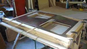

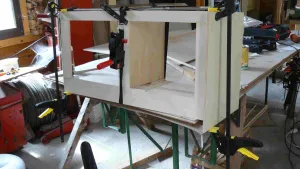

    Immer wieder das Gleiche. Fachleute wie du können mit entsprechenden Räumlichkeiten, Maschinen und Kenntnissen natürlich alles besser (ist ja auch logisch und jetzt nicht irgendwie negativ gemeint). Aber bei einem haben sie immer wieder Schwierigkeiten. Nämlich sich vor zu stellen, welche Probleme ein Laie hat, der zum ersten mal "Möbel" baut. Außer auf den Kleber warten gibt es noch andere Verzögerungen.
    - Leisten für jede Klebekante schneiden,
    - die Klebereste halbwegs wieder weg bekommen, damit der Lack hält
    - wenn man nicht beschichtet, sondern lackiert, die Verschmutzungen weg schleifen (die Platten sind nämlich äußerst schmutzempfindlich). Und wenn man dann schleift, stellt man fest, dass das Holz inzwischen nach gedunkelt war und man nun doch besser das ganze Teil ab schleifen sollte,
    - usw., usw.
    Das Zusammenpressen der zu klebenden Teile ist manchmal etwas umständlich. Da ist die Anzahl der zu klebenden Teile dann gegenüber den "Hilfshölzern" deutlich in der Minderheit.
    sieht dann z.B. so ausoder sooder so
    Bei mir kommt es jedenfalls ungefähr hin mit Faktor 5. Muss jeder selbst ab schätzen, ob er sich eher zu den Profis oder zu den Laien zählt :D. Oder ob er "schnell" die Reimoplatten zusammen schraubt und dann etliche kg mehr mit sich herum fährt. Sollte lediglich zur Entscheidungsfindung beitragen.
