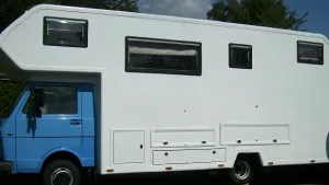

    Hallo wollte mich und meinen Eigenbau, mal vorstellen.
    Mein Name Peter (ltpit)
    Der Lt ist ein getunter Turbodiesel, mit jetzt 145 PS.Der Aufbau ist ein Sandwitsch, aus innen 12mm. aw 100 Sperrholz 40mm.Pu Kern und aussen 2mm GFK.
    Wandstärke 54mm.
    Da es keine fertigen Türen gab (in dieser Stärke)habe ich diese auch selber gebaut.
    Die Kabine hat einen zwischenboden+eine Garage in die ein Motoroller+vier Fahräder passen.Alle Versorgungstanks befinden sich im Zwischenboden.Lüftungsöffnungen, in den Aussenwänden gibt es nicht.Alle erforderlichen Öffnungen gibt es nur im Boden+Deckenbereich.Dadurch ist die Kabine absolut Zugfrei.
    Beheizt wird sie, mit Konvektoren im Zwischenboden (Alde Heizung).Sie funktioniert mit Gas,Motorwärme oder Elektrisch.
    Wasser,Abwasser,Fäkaltank haben alle eine Kapazität von 140 Liter.
    Ich habe viel Wert darauf gelegt ,nicht den üblichen Camingschrott zu verbauen.Der Herd zum Beispiel, ist ein normaler Gasherd, mit Umluft aus dem Haushaltsbereich.Ebenso alle Wasserhähne+die Duschtasse die Beheitzt ist.
    Das ganze hat natürlich sein Gewicht.
    Der LT45 als Basis, wurde vor dem Aufbau Rahmenverlängert.
    Abmessungen
    7,20m.lang 2,57breit,3,50hoch.
    Leergewicht mit vollen Tanks+Fahrer 4040Kilo.Gesamtgewicht 4900Kilo.
    Das Fahrzeug ist vorne+hinten Luftgefedert.Es verfügt über eine einfache Motorbremse (Drosselklappe Ausspuf).
    Die Tüvabnahme, war absolut Problemlos.
    Fahre den seit 2004 und würde den immer wieder so Bauen.Hat sich wirklich Bewährt.
    Gruß (LTPIT)Peter

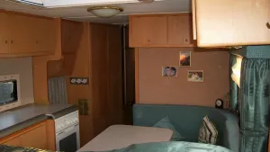

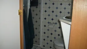

    Hallo Christhoper

    Hallo Christhoper
    Bilder von innen machen, geben meistens nicht das wieder,wie es wirklich ist.
    Versuche es aber mal.
    Gruß Peter

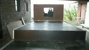

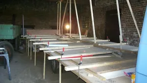

    Die Anfänge.
    Habe erst den Boden gebaut.Die Seitenwände+das Dach auf dem Boden.
