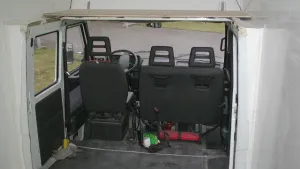

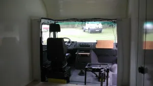

    Hallo Clausi mit welchem Basisfahrzeug willst du denn ein teilingegriertes Womo bauen. Ich habe an einem Mercedes 814 und einem Iveco solch einen Übergang gebaut.
    Gruß Marco
