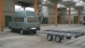

    Hallo zusammen, jetzt möchte ich mich gerne kurz vorstellen: ich bin Stefan, 48, gelernter Werkzeugmacher und Maschinenbautechniker, selbstständig mit einer Werkstatt und einem Fahrdienst. Unser kleines Projekt entspringt einem Dilemma; die Kinder werden immer größer, die Ansprüche zumindest an eine gute, große Matratze wachsen auch, aber unseren Bulli deshalb gegen ein uniformes Womo von der Stange tauschen? Niemals !!! 1.Hilfe, der 1.6 TD wird gegen einen 1.9er TDI getauscht, dann reicht das Drehmoment auch für locker 90km-h Reisetempo mit Hänger. Zum Hänger, Hapert AL 2700, wird noch abgelastet, Kabine dachte ich, nachdem ich lange im diesem tollen und informativen Forum gelesen habe, an 15er siebdruckplatte für den Boden und 9mm für die Seitenwände. Zwei Klappbetten, eine Toilettenkabine und zwei Motorradbügel sollen rein - das war´s erstmal. Zur Verfügung stehen eine recht gute ausgestattete Werkstatt und ein Tischler. Wovon ich noch gar keine Ahnung habe - und da freue ich mich auf Hilfe : Profile für die Kanten und die Türzarge, und Scharniere und Winkel für ein (eventuelles) Aufstelldach. Vielen Dank im voraus für eure Hilfe und gerne auch Kritik!
    liebe Grüße, Stefan

    Auf dem zweiten Bild sieht man ja schon Deine Hilfsmannschaft , sodaß nicht viel schief gehen kann.
    Die Halle ist doch schon mehr als die halbe Miete , dann noch Fachwissen und Maschinen - ich denke eher , wir kommen auf Deine

    Hallo Wolfgang, entschduldigung, ich hab´mich nicht konkret ausgedrückt : der boden soll mit Siebdruckplatten belegt werden, die Wände sollen aus 9mm Multiplexplatten entstehen, diese werden lackiert. Als Verbindung dachte ich an AL 40/40/3 aussen und 30/30/3 innen, geklebt mit Sikaflex. Die Maße hatte ich aus einem anderen Kabinen-Fred hier im Forum entnommen. Die Optik soll sich an der DREAMBOXX orientieren. Kastenmaße sind geplant L340, B185, H180 (CM). Vordergründig schwebt uns eine kostengünstige Lösung ala Kofferanhänger vor, nur eben selbergebaut. Gruss Stefan
