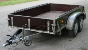

    Ich habe einen anhänger mit innenmass 3000 x 1550 mm. Gesamtlänge ca. 4330mm, ca. 2300mm breit.
    Auf dem hatte ich die ide ein Wohnkabine drauf zu bauen, wie bei einen Pickup auto, so das wenn man den anhänger benutzen will stellt mann die Wohnkabine auf die beine und kann dan denn anhänger benutzen, das specielle an die Wohnkabine sollte sein das der ein dobbelt boden hat fuer mein surfbrett und segel...
    Der anhängerhet ein Nutzlast von 1575 kg Zulässiges Gesamtgewicht von 2 t.
    Ist das eine gute ide oder nicht??
    Ich bin mal gespannt was ihr dazu meint.....
    Mfg Jan

    Nach den Maßangaben hat der Hänger seine Laufräder seitwärts außen von der Bordwand. es bietet sich daher an, wie in einer Pickup Ladefläche einen schmaleren Boden zu bauen und oberhalb der Bordwände die Kabine breiter werden zu lassen. Das sollte gehen, wobei man natürlich durch den schmaleren Boden etwas an Stauraum unter den Sitzbänken/Betten verliert.
    Im Prinzip hat Holger natürlich recht, ein höherer Schwerpunkt durch den Doppelboden verschlechtert das Fahrverhalten, aber so ein Surfbrett ist, flach hineingeschoben, nicht sooo furchtbar hoch, mit 20 cm Zusatzhöhe sollte man hinkommen. Wenn natürlich einige Bretter dort gestapelt werden und man 40 bis 50 cm höher kommst, sähe das schon anders aus.

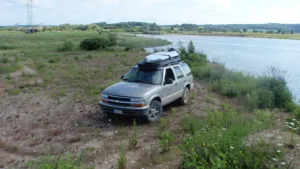

    Zugfahrzeug, das ist mein geliebten Chevrolet Blazer....
    Die ide war es das ich die bretter und matrial nicht auf dem dach tragen muessen jedens mall nach dem surfen, und der trailer war immer vorbereitet zum los fahren nach die arbeit mit dem surfbrett und matrial drin....
    Beim pickup muss ich versichrung und steuer zahlen, bei trailer nicht....und ich wollte nicht mein Chevrolet verkaufen.....
