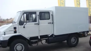

    Ich hänge mal ein Bild des Baugleichen Bremachs zur veranschaulichung an
    (leider nicht unser wir sind noch nicht so weit)
