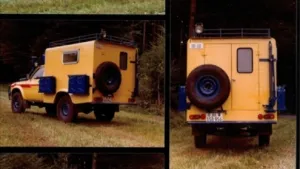

    Ich stimme mit Wolfgang überein. Wenn schon Gewicht in der Höhe, dann sollte dieses fest sein. Ich hatte bei meiner Afrikadurchquerung einen 140 Liter Benzintank auf dem Dach. Natürlich fülte ich diesen nur, wenns von der Versorgung her nötig sein musste. Aber ich achtete darauf, dass er entweder ganz voll war, oder leer.
    Werner
