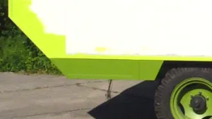

    Liebe Freunde,
    nach stundenlangem googel und womoboxsuchen bin ich nicht schlauer gewurden.
    Wo finde ich hinreichende Ausführungen, welche Anforderungen an den hinteren Unterfahrschutz gestellt werden? So gut wie die lapidaren Aussagen eines grad angetroffenen XXX-Prüfers sind - ich hätt es gerne genauer.
    Mein Problem ist vor allem die maßliche Gestaltung. Die Stvzo ist diesbezüglich auch nicht hilfreich.
    Danke für jeden Hinweis!
    Sven
