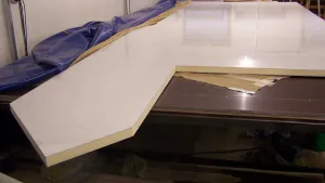

Sandwichplatten sind fertig.

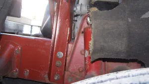

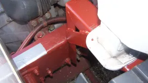

    Mitlerweile wurde das Führerhaus auch fixiert. Motortunnel ist auch schon vermessen, und die Innenausstattung ist geschichte.
      • 226,72 kB
      • 2.576 × 1.716
      • 208,29 kB
      • 2.576 × 1.716
      • 210,42 kB
      • 2.576 × 1.716

    Hallo Roland,
    habe gesehen dass Du das Führerhaus so wie ich mit den Winkeln festgesetzt hast.
    Willst Du die Feder vorne auch versteifen ? Habe Bedenken, dass das Führerhaus nach vorne "nickt" und dann am Alkoven abreisst. Wie löst Du das ?
    Gibt es schon Bilder vom Ausschnitt am Motortunnel ? Das ist nämlich meine nächste Aufgabe, und was machst Du mit der Luftansaugung ?
    Gruß Andreas

    Hallo Andreas,
    vorn wird das Führerhaus auch versteift, bei deinem wie ich das weiss müsste das recht einfach gehen.
    da wo du die beiden Dämpfer hast werden diese gegen zwei stangen ersetzt. Bei der anderen Variante muss man vorne die ganze Führerhausaufhängung erneuern, wie bei mir.
    Mit dem Motortunnel werd ich mich heut mal auseinandersetzen. muss erst noch die Handbremse umsetzen, nur wie.
    Die Luftansaugung lass ich so die wird an dem linken Führerhaushalter angeschraubt.
    Ich habs immer gut die Firma Glück in Sulzemoos die Verkaufen fertige Reisemobile die sind vom mein Lager 15km weg.
    da schau ich immer ab wenns ist
    Gruß Roland

    Hallo Roland,
    warum willst Du die Handbremse umsetzen ?
    Andreas
  • hoffi70
    117
    • 13. November 2011 um 16:21
    • #46
    Wegen den ausschnitt vom Motortunnel.

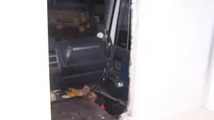

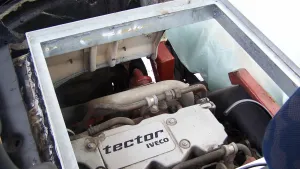

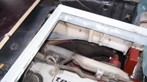

    sind wieder einen kleinen schritt weiter Motortunnel und Rückwand ausgeschnitten. Sind nun am überlegen wie wir den Tunnel jetzt am besten Stabilisieren.
    Hat jemand nen tipp.
    Gruß Roland
      • 234,07 kB
      • 2.576 × 1.716
      • 196,15 kB
      • 2.576 × 1.716
      • 215,46 kB
      • 2.576 × 1.716

    Hallo Roland,
    sieht sehr mutig aus. Hat sich beim Entfernen der hinteren (unteren) Trägers die Stabilität vom Führerhaus verändert ?
    Ich scheue mich noch davor, die Säge hier anzusetzen, bitte unbedingt weiter berichten.
    Andreas

    Hallo Andreas,
    bis jetzt ist es Stabil.
    Habe mir den Rahmen für den Motortunnel geschweist aus 100 x 4 mm Blechstreifen und einen Winkel für die Motorabdeckung in den Rahmen geschweist.
    Der gibt dann wieder die Stabi wenn er eingesetzt und Verschweist wird. Der soll dann in der gleichen höhe sein wie der Wohnraumboden. Ich mach ja nen doppelten
    Boden rein. Und unten wird noch ein vierkantrohr mit eingeschweißt an den beiden geraden flächen wo du am Führerhaus siehst, über der Luftansaugung.
    Das muss zur stabi wirklich reichen
    Komme erst am Samstag dazu den Rahmen einzubauen.
    Gruß Roland

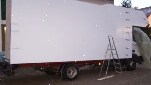

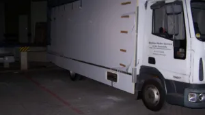

    Heute haben wir begonnen mit dem aufsetzen des ersten Seitenteils am Montag folgt die ander Seite.
    Das Wetter war nicht das beste zum aufsetzen müssen wir rausfahren.

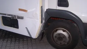

    Da haben wir den Motortunnel gesetzt.
      • 234,36 kB
      • 2.576 × 1.716
      • 225,19 kB
      • 2.576 × 1.716

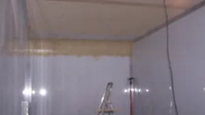

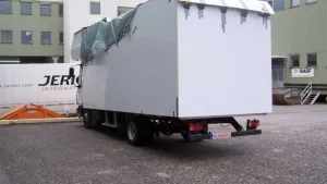

    Nun geht es voran, morgen wir das Dach komplett montiert ( deshalb der Regenschutz ) und der zwischenboden gesetzt
    bis zum Wochenende sollte die Kabine komplett fertig sein.
    dann geht es weiter mit der Schürze.
      • 234,19 kB
      • 2.576 × 1.716
      • 210,89 kB
      • 2.576 × 1.716
      • 217,03 kB
      • 2.576 × 1.716
      • 200,75 kB
      • 2.576 × 1.716

    Das Dach ist fertig :D Endlich !!!
    Und mit dem Zwischenboden wird langsam begonnen
      • 196,6 kB
      • 2.576 × 1.716
      • 181,29 kB
      • 2.576 × 1.716
      • 218,14 kB
      • 2.576 × 1.716
      • 244,1 kB
      • 2.576 × 1.716

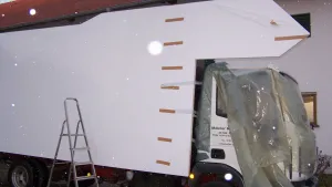

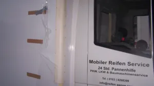

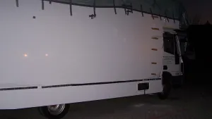

    Da haben wir die Schürze provisorisch montiert bis der Kleber ausgehärtet ist. dann werden die eigentlichen Profile gesetzt.
      • 195,15 kB
      • 2.576 × 1.716
      • 191,74 kB
      • 2.576 × 1.716

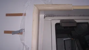

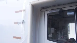

    Jetzt geht es langsam weiter mit der Anpassung der aussen Profile die Anbindung ans Führerhaus und die Radkästen.
      • 179,07 kB
      • 2.576 × 1.716
      • 239,47 kB
      • 2.576 × 1.716
      • 227,08 kB
      • 2.576 × 1.716
      • 241,87 kB
      • 2.576 × 1.716
      • 186,26 kB
      • 2.576 × 1.716
