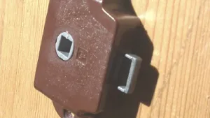

    Hat von Euch schon mal jemand das Türschloss der Nasszelle (32.2) gewechselt...?
    Mich wundert ja sowieso dass dieses Prinzip funktioniert aber jetzt ist mein Schliessmechanismus gebrochen und ich brauche Ersatz.
    Habe ein fast passendes gefunden (ist aber zu schmal und schliesst daher nicht wirklich)
    Wo kriegt man so was her..?
    Ich stelle später noch mal ein Foto rein..

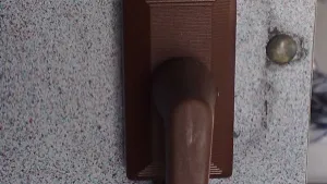

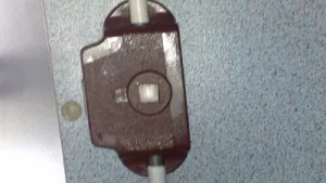

    Hier sind noch mal Fotos von dem originalen und von dem zu schmalen, der nicht schliesst...
    Vielleicht hat ja einer ne Idee wo ich so was her bekomme...
    LG,
    Andreas

    Hallo Andreas,
    hiergibts gerade sowas, aber recht teuer wie ich finde.
    Oder Du schaust mal bei den einschlägigen Lieferanten nach.
    Noch ein Bsp.:
    http://www.reimo.com/de/53279-toilettenraumschloss_sb/
    oder
    http://www.fritz-berger.de/fbonline/__sho…5420/detail.jsf
    oder
    http://www.pieper-shop.de/?navigation=10347
    oder Du suchst weiter nach "Drehstangenschloß"

    vielen Dank für die Links.
    (den Reimo konnte ich nicht sehen..)
    Das Problem ist, dass ich nichts verändern will...
    Das ist eine Tür die in der Mitte ein Gelenk hat.. Das sollte schon genauso sein wie es ist.. Der erste wird nicht passen (von den Bohrungen und Maßen)
    Der Zweite Link hat vermutlich einen Schlüssel oder nur einen Knauf..
    Ich brauch einen Knauf von innen und einen von aussen..
    Den letzten hab ich ja, aber der ist zu schmal und schliesst nicht...
    Trotzdem Vielen Dank...

    Nach dem ich wieder zu Hause bin, mein Bus auch wieder neuen Tüv hat (die Bremsen mussten neu) habe ich mich wieder dem Thema Nasszellenschloss gewidmet..
    Ich habe zwar nach langer Suche im Netz ein Drehstangenschloss 25mm
    4Kant gefunden und auch erstmal bestellt. Ich werde dann ja sehen ob´s passt..
    Beim öffnen des kleinen Faches über der Küchenarbeitsfläche ist mir dann plötzlich aufgefallen: Das gleiche Schloss aber nur die Drehstangen werden zum schliessen benötigt..!! Das heisst ich konnte das zu kurze (15mm) Schloss von FB hier ein bauen und tauschen.. War etwas frickelig mit den Drehrichtungen der Schlösser und der Stangen, aber es funktioniert..!!
    Endlich bleibt die Klotür wieder zu.. ;-))
    LG,
    Andreas

    Hallo Andreas,
    auf Deinem Bild sieht man noch den abgebrochenen Vierkant im Originalschloss stecken,der zum drehknopf nach außen geht.Da müßte der braune Hebel womit man die Nasszellentür innen zumacht mit einem Reststück vom Vierkant abgebrochen sein.Der braune Hebel ist mit einer kleinen Schraube am Vierkant fixiert,wenn Du die Schraube rausdrehst kannst Du den Rest vom Vierkant aus dem Hebel rausziehen und dann nach meiner beschriebenen Methode reparieren.Den Drehknopf ziehst Du zum Innenraum aus der Tür.
    Kann auch sein dass das bei Deinem Malibu anders ist,meiner ist Bj.1999
    LG Rudolf
    Malibu 32/3

    • 25. September 2009 um 18:22
    Hab nochmal Deine Bilder genauer angesehen,das ist ja das Schloss von der Schranktüre!!!
    Das sieht genau so aus als wär der Vierkant abgebrochen.
    Jedenfalls konnte ich meinen mit relativ wenig Aufwand wieder reparieren.
    Mit dem Qualitätseindruck der Schlösser muss ich Dir allerdings rechtgeben...
    Malibu 32/3

    • 26. September 2009 um 02:25
    Ja, du hast das richtig erkannt, das Schloss auf dem Foto ist das von der Schranktür... Etwas irre führend von mir, ich gebe es zu.. ;-))
    Das ausgebaute ist auf dem anderen Foto.
    Gemein ist, dass sie scheinbar nicht in der Drehrichtung verstellbar sind, aber in unterschiedliche Richtungen drehen. Es ist also nicht so einfach sie einfach zu tauschen denn die Drehstangen müssen ja auch richtig drehen...
