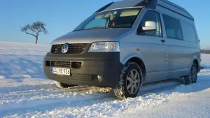

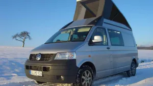

    Endlich ist es drauf, das richtige Dach für unseren T5 und unsere Bedürfnisse. Wolfgang Kempf von 4x4camp entwickelt ALU Aufstelldächer mit hohem technischem und auch ästhetischem Anspruch, die bis jetzt nur echte Raubeine wie Defender, G-Modell, Toyotas zieren. Mir war wichtig das unser Dach die Gesamthöhe 2,30m nicht übersteigt (Grund: Fährkosten- mein letzter T4Doka mit ExplorerAufbau war genau 2,38m) begehbar und robust ist, der Innenraum auch im nicht ausgeklappten Zustand bequem bewohnt werden kann (Innenhöhe ~1,70m) dann das Heck eine leichte Abschrägung besitzt.( find ich einfach schöner) Die in die Dachfront -Ecken eingelassenen Projektionsscheinwerfer das „Markenzeichen“ der Firma sind obligatorisch. Praktisch sind die Airline-Befestigungsschienen seitlich und auf dem Dach.
    Es war ein spannender Prozess: Beim Bau eines Dachmodells aus Holz und Presspappe, beim ersten Aufsetzen des Alurohbaus und an dem Tag als es dem heiligen Blechle an den Kragen ging, mit nachfolgender Verschraubung und Verklebung der Aluwände mit der Karosserie.
    Ausgeschnitten wurde ab der B-Säule bis zum letzten Dachspriegel vor der Hecktür,- das reicht bei einem langen Radstand, um noch bequem in das obere Bett 1.30 x 2.10m zu kommen. Unter dem Spoiler entsteht noch etwas Stauraum. Isoliert wird mit Extremisolator. Eingebaut wird noch eine superflache Dachhaube (28mm) und eine 6W LED Leuchte in die Decke und 4 3W LED in die Seitenwände. Noch mehr Details und Preise unter http://www.4x4Camp.de .
      • 46,31 kB
      • 1.024 × 768
      • 56,87 kB
      • 1.024 × 768
