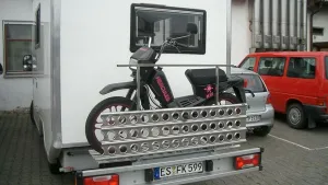

    Auf dem Bild seht ihr unsere ausfahrbare Stoßstange. An das senkrechte Geländer will ich die Bleche hängen. Wenn ein Moped, Fahrrad uä mit soll, wird ein oder zwei Sandblech(e) als Boden auf den Trägern befestigt. Als Auszug reicht ungefähr der halbe Verfahrweg. Voll ausgezogen (Bild) kann man es auch als Balkon oder Sonnenterasse nutzen ... :D
    Im Hintergrund zum Vergleich der Sawiko-Träger für 150kg ... der sieht deutlich mickriger aus.
    Was meint ihr: Kann/soll man sowas als <Motorradträger Tüven? Was passiert mit der Fahrzeuglänge beim eintrageb? Bei den Nachrüst-Trägern ändert sich die Länge ja nicht, da abnehmbar.

    Die Bleche sind gestern geliefert worden ... Der Lochabstand passt super zu unserem selbstgebauten Träger .. also haben wir es uns leicht gemacht und erstmal die Bleche nur verschraubt. Die Bohrlöcher sind etwas größer als nötig, um ein bisschen Spiel zu bekommen - wobei ich nicht sicher bin, ob sich diese Bleche unter unserem Leichtgewicht verbiegen ;)
    Fürs Motorrad werden dann beide Halter versetzt aufeinander liegend verschraubt, dann ist der Boden 190cm statt 150cm (Bild) breit ... das sollte immer reichen.
    Falls sich die Verschraubung nicht bewährt oder zu aufwändig im Einsatz ist, können wir statt der Verschraubung immer noch nen andere halter befestigen.
    Und so sieht das Ganze aus ...
      • 89,95 kB
      • 600 × 450

    schnelle, praktische Lösung. Bedenke aber 2 Sachen, die mir gerade einfallen:
    - Hinter den Blechen kann sich so leichter etwas verhaken, als wenn sie direkt am Fahrzeugheck angebracht wären. Durch den langen Hebel der L-Form reichen auch schon leichtere Kräfte.
    - Frag sicherheitshalber mal beim TÜV / Dekra wegen den Kanten, ob das so OK ist oder ob da nicht doch z. B. ein Kederband dran sollte. OK, OK, so manches, was auf Heckträgern transportiert wird, ist gefährlicher. Aber es ist schon blöd, wenn man beim Urlaub die Teile für den Rest der Fahrt im Innenraum transportieren muss. Alles was nach vorn steht, darf einen bestimmten Radius nicht unterschreiten, wie es hinten aussieht ...?
  • PeterK
    583
    Region Stuttgart
    • 16. Juli 2008 um 10:11
    Hi Joe,
    die Bleche sind auf jeder Seite 30cm schmaler als die Stoßstange und die Kabine - wer während der Fahrt an die Bleche kommt, hat eh ein größeres Problem ... und wer von hinten drauffährt, trifft eher an die Fläche denn an die Kante.
    Zum Geländefahren (sofern kein Moped dabei ist) kommen eh beide Bleche stehend an den Halter und die Stoßstange wird fast ganz eingeschoben, dann kann sich da auch nichts verhaken, im Gegenteil - dann sind sie ein zusätzlicher Schutz fürs Heck.
    Aber in 1 Woche kommt der TÜV-Ing (hoffentlich gutgelaunt) aus dem Urlaub zurück, dann soll sich der es mal anschauen. Bin eh gespannt, wie wir die max. Tragkraft ermittlen ... bei 170kg Belastung ganz hinten auf der komplett ausgezogenen Stoßstange wackelt nur das Auto, aber nicht die Halterung :)
    Falls der TÜV ähnliche Bedenken hat wegen dem Abstand zum Fahrzeug kann ich immer noch senkrechte Profile ans Auto schrauben und die Bleche daran befestigen - aber ich wollte mir die Löcher und Kältebrücken wenn möglich ersparen.
    Gruß Peter

  • PeterK
    583
    Region Stuttgart
    • 12. August 2008 um 19:46
    heute war ich beim TÜV. Eintrag erfolgte als Fahrrad- und Mopedträger mit 130kg Traglast bis 1000mm Auszug - das reicht uns. Ne schwerere Maschine wuchtet man eh nicht freiwillig auf 80cm Höhe ...
    Wegen dem freistehenden Blech gabs keine Probleme oder Rückfragen - aber vermutlich ändern wir über den Winter den Halter noch etwas - mal sehen.
