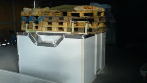

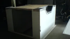

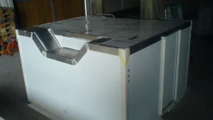

    So, die Bauarbeiten sind wieder einen Schritt weiter: ich habe die Kabine 'mal auf's Kreuz gelegt und den (Muliplex-)Unterboden mit einer zusätzlichen GfK-Schicht geschützt, so daß (vorrausgesetzt ich bekomme endlich meine PU-Beschichtung) das Holz im Boden gammelfest sein müßte.
