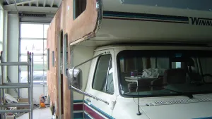

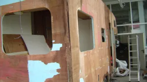

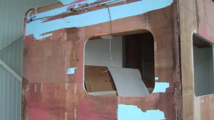

    der Winnebago hat einen Holzrahmen, nix mit Alu. Alle morschen Holzteile wurden getauscht, das Furnier welches auf den Schaum geklebt wurde ist ebenfalls (wo´s schlecht war) ersetzt worden. Somit waren die Wände wieder ok. Dann haben wir die GFK Bahnen aufgeklebt.
    Das kleben war relativ einfach: Drei Mann mit Zahnspachtel den Kleber auftragen, zu fünft die Bahn hertragen und auf bereits vorher(!) aufgebautem Sockel an der Außenwand anbringen, mit einer Gummiwalze fest anpressen. Dann mit Styroporplatten und Spanverlegplatten abdecken und mit Spannstützen anpressen und über Nacht trocknen lassen. Anschließend die Fenster, Tür und Klappen ausschneiden. Ich versuch mal ein paar Bilder anzuhängen. Am Samstag kommt das Dach dran, dann kommen noch Bilder (bei bedarf).
      • 150,54 kB
      • 1.280 × 960
      • 128,59 kB
      • 1.280 × 960
      • 145 kB
      • 1.280 × 960
