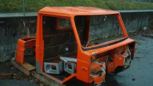

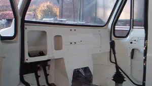

    War bei mir ein Pauschalpreis.
    Sandstrahlen, verzinken, lackieren der Fahrerkabine für etwa 1300€ inkl. Türen & Haube.
    Vielleicht hab ich ja noch ein Bild von.

    WOW! :shock:
    super geworden!
    ja dann muss ich mal hier in der gegend etwas suchen.
    Danke für die Bilder!
