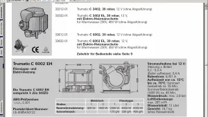

  • Anonymous
    • 3. Juni 2005 um 11:12
    http://www.truma.com/truma/infomate…Daten_CuR_D.pdf
      • 127,98 kB
      • 1.272 × 969
