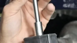

    ich suche solche Art Befestigung: mit einer Topfscheibe, zwei Elastomer/Kautschuk-Puffern, oben noch eine Unterlegscheibe, dazu eine lange Hülse, die die Länge der beiden Puffer hat. Somit könnte ich am Sprinter Fahrgestellt meine Kabine leicht federnd an allen Punkten lagern. Vielen Dank wie immer an die guten Expertentipps.
    Hier die Komponenten (nur mit einem Puffer):

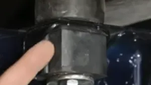

    Und so sieht es eingebaut aus:
    Das ist aus dem Explorer Sprinter ... von Martin world_is_waiting

    das sind Original-Ersatzteile vom Mitsubishi L200, die für die dortige Kabinenlagerung(Fahrerhaus) genutzt werden. Alternativ geht auch jeder andere Pickup-Hersteller. Da passt es dann auch mit der Argumentation bei der Abnahme. Nur die Bolzen sind passend zum Boden der Kabine länger geworden und kamen aus demS chraubenfachhandel.
