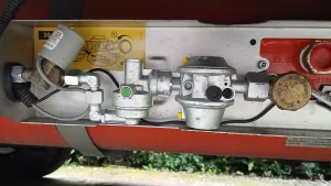

    nach langer Standzeit bzw. Nichtverwendung der Gasanlage wollte ich heute selbige testen. Leider erfolglos.
    Ich habe einen 90 Liter Gastank mit Fernschalter (so einen: https://toplicht.de/media/f4/c5/bb/1731669633/4717003.pdf) verbaut. Das Panel am Tank sieht so aus:
    Der Gasschalter klickt, der Gastank ist zu 30% voll, die entsprechenden Hähne sind geöffnet. Auch am Herd (deutlich NICHT zu hören oder zu riechen) kommt kein Gas an. Den Hahn am Tank (rechts - Messing) habe ich einmal geschlossen und wieder geöffnet, den grünen Knopf (Crashsensor - mittig) nach Vorgabe (5 Sekunde - mehrfach gemacht) gedrückt gehalten.
    Kann tatsächlich der Schalter defekt sein? Irgendwelche Ideen?

    Der Gasfernschalter schaltet? Hörst/fühlst du ein Klick beim schalten? Vielleicht ist das Kabel unterbrochen, oder die Sicherung.
    Oder er hängt mechanisch, dann mal mit einem Schraubenschlüssel dagegen schlagen. Ich hatte jahrelang den Fernschalter und nie ein Problem damit gehabt.

    ich habe nach weiterer Recherche dem Crashsensor SEHR viel Aufmerksamkeit (Druck und Zeit) gewidmet - jetzt läuft die Anlage wieder.
