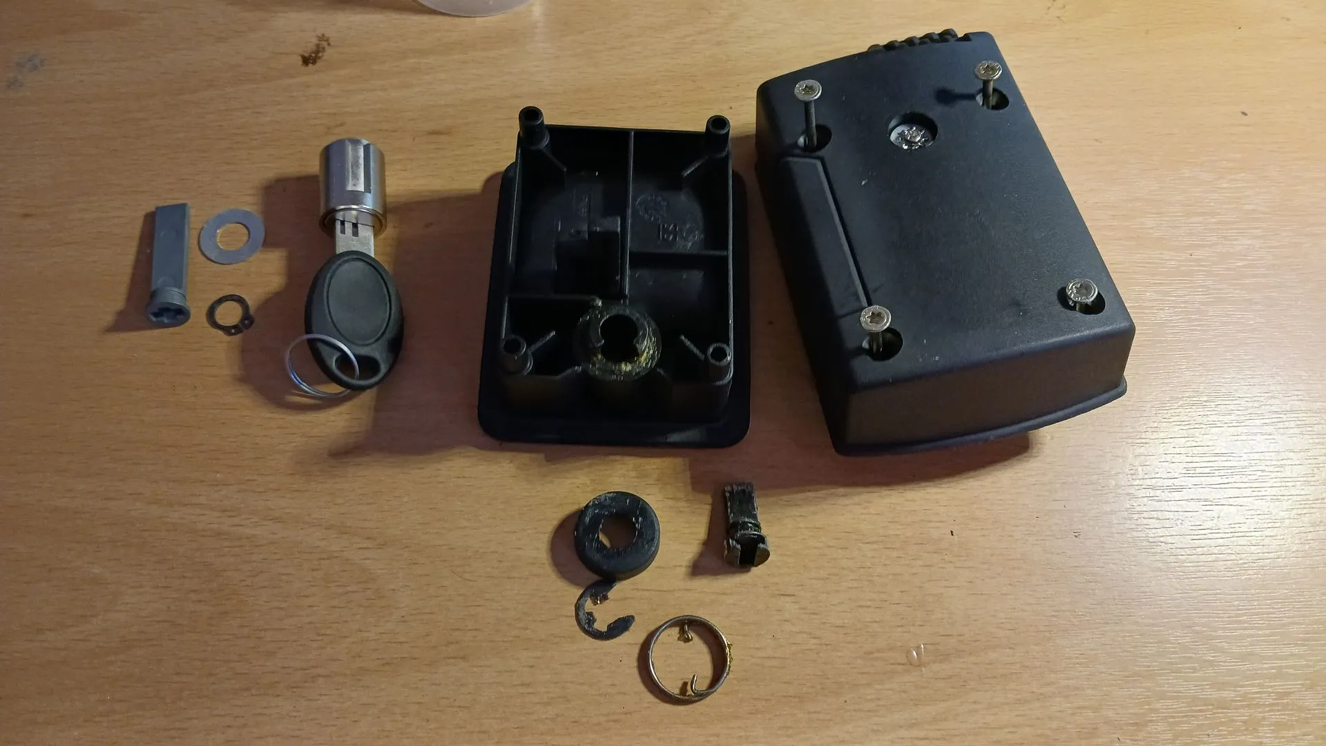

    die Lage: Ich habe ein Set FAP HSC Zylinder samt Hülsen hier.
    Im Schloss der Aufbautür war schon eine Hülse drin - Zylinder einsetzen hat problemlos geklappt.
    Stauraumtüren: Der Verkäufer hatte mir gesagt, dass die gängigen Zylinder eingesetzt werden können. Es sieht so aus, als ob eine Hülse drin wäre (schwarz). Der FAP Zylinder passt aber nicht hinein, und die Hülse sieht auch von den Aussparungen her anders aus. Nun bekomme ich aber die alte Hülse nicht hinaus. Weiß jemand, ob die geklebt sind?
    Optionen die ich sehe:
    a) Rohr Gewalt: Da wird garantiert etwas abbrechen.
    b) Bin ich zu blöd, und der neue Zylinder müsste eigentlich passen?
    c) Ich kaufe einen neuen Türgriff dazu und lasse mir den Zylinder vom Händler einsetzen.
    Im Bild sieht man links die Neuteile (der Hebel für die Übertragung ist auch viel länger, in der Mitte liegt der Ausgebaute Griff und demontierte kleinteile. Die Hülse ist aber noch drin.
    Nicht mein Tag heute. Sind noch einige andere Dinge schief gegangenX(.
    Hilfreiche Tipps und Hinweise immer gerne.

    nachdem ich meinen Womoladen vor Ort bemüht habe, sind wir weiter: Entgegen der Aussagen des Klappenverkäufers passt in die Klappen nur ein bestimmtes Schließsystem (STS), weil die Hülse für den Zylinder eingeklebt/eingegossen ist. Das ist auch deshalb ärgerlich, weil ich für nicht wenig Geld ein FAP HSC System plus Hülsen gekauft hatte und das schon in der Aufbautür steckt. Und so viele verschiedene Schlüssel möchte ich nun auch nicht.
    Hoffentlich bekommen wir das STS nun wenigstens auch in die zweite Klappe.
    Möglicherweise habe ich dann in ein oder zwei Wochen ein ziemlich neuwertiges FAP HSC System mit 4 oder 5 Zylindern und Hülsen übrig..... .

    das Thema ist zwar schon ein JAhr alt, aber ich habe letztens auch vor dem gleichen Problem gestanden. Ich konnte aber die Hülse aus dem Fallenschloss von STS mit einem leichten Schlag aus dem Schloss lösen.
    Ich möchte auch auf HSC umsteigen, weil meine Tankverschlüsse auch HSC haben.
    Passen die FAP HSC Hülsen in das Fallenschloss?

    die Erinnerung ...... (ohne Garantie auf Richtigkeit - ich habe noch so viele andere Dinge am Womo erledigt): Ich habe das komplette Schloss für die Tür neu kaufen müssen - das war ausdrücklich für die FAP HSC Zylinder und gab es auch für andere. Das Einstecken und Arretieren des Zylinders war ebenfalls nervig und hat trotz Recherche und Hilfe vom Verkäufer nach zahllosen Versuchen irgendwann eher zufällig geklappt.
