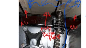

    danke für dein Feedback! Interessant :o... Was wäre denn ein geeignetes Material zur Abdeckung von unten? (außer Holz.. denke das ist zu witterungsanfällig?)... Dünnes GFK?
    Scheint als kennst ud dich mit den Materialbeschaffenheiten gut aus ... was sagst du denn dazu dass zwischendrin dann quasi die dicken Aluprofile von außen bis nach innen gehen... da wird die temperatur ja durchgeleitet... vermutlich negativ?
    Hab gerade kein passenderes Bild gefunden aber hier eine Skizze was ich meine:
    Danke im Voraus für Feedback ;)
    LG Nelson

    Hoi Nelson
    Ja, ich hab beruflich unter Anderem mit Bauphysik zu tun, bin aber kein Bauphysiker sondern Heizungsplaner und -Installateur.
    Aber aktuell im Urlaub...und darum kann (und will) ich nicht auf meine Programme auf dem Geschäftscomputer zugreifen. Aber schau mal ob Du mit diesem Online-Rechner klarkommst und gib da die Materialien mal ein, dann siehst Du selbst Ob es Kondensat gibt oder nicht. Klick mich!
    Und pass dabei die Temperaturen an die zu erwartenden Extremwerte an.
    Und ja, durchgehendes Alu leitet viel Wärme nach aussen.
