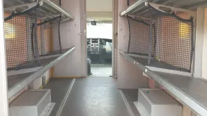

    Hallo Schwarm,
    habe nen 308er von 2003 mit den typischen Problemen eben. Dach ist halbwegs dicht, aber die Verklebung der Sandwichplatten ist an mehreren Stellen stiften gegangen.
    Bisher habe ich in den Innenausbau 3m lange Aluprofile längs unters Dach geklemmt, jetzt möchte ich meinen Ausbau aber ändern und würde doch gerne wieder auf Querverstrebungen umsteigen.
    Meine Frage: die neueren Ivecos etc haben Original Alustreben drin, die vermutlich direkt von Kögel kommen. Kann ich die irgendwo für ne 190er Breite Kabine bestellen? In dem Kögel pdf hab ich das nicht so direkt gefunden, vlt konnte ich es aber auch einfach nicht richtig zuordnen.
    Hab mal ein Kleinanzeigen Bild von einem beliebigen Iveco angehängt, auf die schnelle nix besseres gefunden, aber die Dachquerstreben sollten ersichtlich sein.
    Vielen Dank schon mal, LG, Karsten

    • 24. Mai 2024 um 16:29
    handelsübliches Alu-Vierkantrohr?
    So groß kann der unterschied doch nicht sein, oder!?
    Blöd ist nur, das die 2 Meter lamg sind, die stehen dann außen etwas aus der Wand...8o

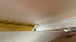

    habe jetzt mal einen paketzusteller erwischt und ein foto von drin gemacht...
    suche sowas.

    Das sieht eher nach beschichtetem Stahl aus. Ist denn dein Seitenprofil gleich?
    ja, das ist eine Pulverbeschichtete Schweißkonstruktion.
    Es sieht auch nicht so aus als ob die Winkel von dem Querträger zu lösen wären. Das sieht aus wie alles fest aneinander.
    Da bleibt wohl nur der Originalträger, oder man lässt sich was einfallen.

    Hallo Karsten,
    du benötigst so eine Art Balkenschuh in klein. Schau mal nach Spriegellaschen aus dem Anhänger (mit Planen) Bereich. Eventuell kannst du damit etwas anfangen.
    Alles weitere wäre eine Sonderanfertigung vom Schlosser.
    Grüße Philipp

    • 2. Juni 2024 um 13:30
    ja sieht natürlich nach stahl und einem stück aus dem ganzen aus...
    nach den laschen werde ich mal schauen, danke phil.
    mir geht es allerdings eher darum, die fertige lösung zu kaufen, aber anscheinend wisst ihr dazu auch nix. ich schau am besten mal, was der support von kögel so hergibt.
    wenn ich eine antwort finde, werde ich sie hier noch posten. schönes wochenende noch, LG, Karsten
