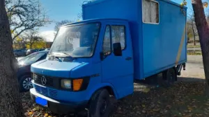

    Hallo ich bin hier neu im Forum und bin seit kurzem Besitzer eines Mercedes Bremer T1 mit Kofferaufbau. Ich muss den Koffer abnehmen um den Rahmen zu ersetzen, weiß bisher noch nicht wie der Rahmen mit dem Rest verbunden ist und welche Vorgehensweise sinnvoll ist. Habt ihr Tipps und Anregungen.
    Beste Grüße
    Noah

    Hi und willkommen im Forum.
    Von welchem Rahmen reden wir denn?
    Der Fahrzeugrahmen oder der Hilfsrahmen des Koffers?

    Den Rahmen des Koffers.

    Moin Noah,
    meist sind die Hilfsrahmen oder Koffer an den original Konsolen des Rahmens verschraubt, an denen sonst auch eine Pritsche verschraubt ist.
    Also einfach diese Schrauben suchen und lösen. Dann noch eventuelle Leitungen trenne und den Koffer einfach abheben.

    Das ist nicht das Problem. Sondern das Gestell bzw den Rahmen des Koffers,welches auf dem Fahrzeugrahmen aufliegt zu ersetzen.Vielleicht drücke ich mich da etwas missgünstig aus
    Schweißerfahrung, Werkzeug usw ist vorhanden, das Problem ist nur dass ich nicht weiß wie ich das Gestell vom Koffer entfernen kann und wie der Rest damit verbunden ist

    Diese Frage kann Dir niemand beantworten ohne unter das Auto geschaut zu haben.
    Das kann verschraubt, geklebt, einlaminiert usw sein...entsprechend geht es mit Sechskantschlüssel & Co oder Schneiddraht oder Zerstörung...

    Ich kann leider selbst keine Verbindung erkennen und bin deshalb bisschen lost. Kann die Kabine ohne Rahmen irgendwo stehen ohne das die gleich zusammen fällt? Oder ist ein Hilfsrahmen notwendig. Was Koffer betrifft bin ich absolut grün hinter den Ohren. Ich versuche mich Mal ranzutasten und mal Bilder hier mit einzubringen

    Ein paar Fotos würden schon helfen...
