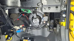

    ich habe leider das selbe Problem mit dem Stromausfall nach Kurzschluss , aber noch alle Verkleidungen in der Fahrerkabine und soit auch im Fussraum dran. Muss ich nun von oben nach unten abbauen, um den Relaisträger und die sicherung zu erreichen?
    Viele Grüße, Bernd
  • morky01
    6
    • 17. März 2024 um 14:45
    Habs schon gefunden....ist hinter dem Handschuhfach versteckt.
    Kleiner Tipp für alle, die noch nie versucht haben, Verkleidungsteile im Fahrerhaus zu demontieren: Am unteren Ende des Handschuhfaches einfach mit beiden Händen "reingreifen" und beherzt ziehen. Dann kann man das Fach nach unten hinter der Öffnungsperre hinwegziehen und bekommt Sicht auf die (ziemlich abenteuerlich anmutende ) Verkabelung mit dem Relaissockel und der 10A Sicherung.
