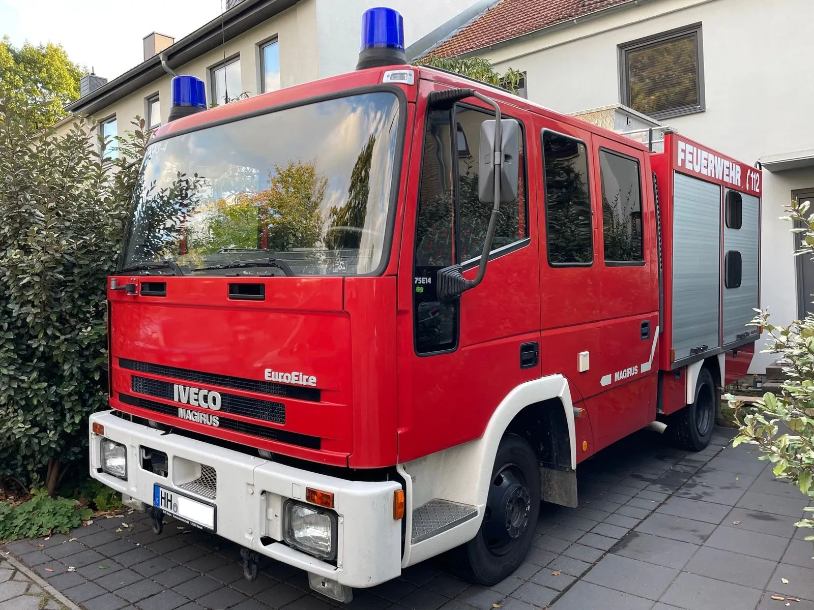

    Moin Zusammen,
    wir wohnen in Hamburg und sind seit einigen Wochen Besitzer eines Iveco Magirus LF 8, Baujahr 1998, 48.000 km.
    Das Fahrzeug war bis 2020 bei einer Freiwilligen Feuerwehr in Ostfriesland im Einsatz.
    Der Vorbesitzer hat damit begonnen, es als Wohnmobil umzubauen und wir wollen sein Werk nun fortführen. Eingetragen ist es als LKW bis 7,5 t geschlossener Kasten. So soll es auch erstmal bleiben.
    Aktuell befinden sich im Fahrerhaus 5 Sitzplätze, eine Kühlbox und ein kleine Küchenzeile (ohne Herd). Quer über den Vordersitzen kann ein umgebautes Feldbett hergerichtet werden.
    Im Koffer ist ein größeres Bett und ein Doppelstockbett. Das Bad befindet sich zurzeit im (Um-)Bau.
    Solaranlage und Zusatzbatterie 24V / 100 Ah; Dieselstandheizung 5KW; Differenzialsperre hinten, Druckluftbremsanlage.
    (Bilder von innen folgen bei Gelegenheit)
    Ich würde mich sehr über Kontakte zu Leuten freuen, die ein ähnliches Fahrzeug besitzen.
    VG Michael

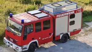

    Ja genau. Stehhöhe nur im mittleren Bereich (über dem Bad und vor den Betten). Das Aussehen soll sich an der bestehenden Werkzeugkiste orientieren, also Alu-Riffelblech.
    Geometrie etwa so:
    Oben soll eine oder zwei Dachluken bzw. auch ein FantasticFan eingebaut werden, evtl. 2 Klappfenster an den Seiten, um auch bei Regen lüften zu können.
    Die Werkzeugkiste wird aktuell gerne als Sitzplatz auf der Dachterrasse genutzt, der Platz soll auf jeden Fall bleiben, wo gibt es sonst so etwas? Durch den Umgang von ca. 35 cm Breite kann man sich auch gut auf dem Dach bewegen.
    Das Gewicht liegt aktuell bei ca. 5,5 t reisefertig.
    Die beiden Rollläden auf der Fahrerseite sind festgesetzt, da sind auch die beiden Stockbetten.
