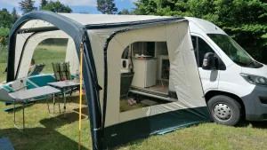

    Anbei noch ein Bild unseresJumpers, während einer der seltenen Campingtouren, da mehr kaputt als auf der Piste
