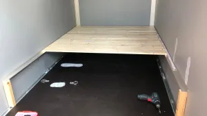

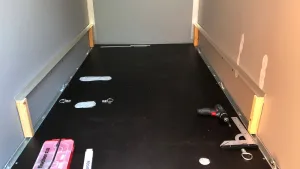

    es ging ein wenig weiter, ich habe Aluprofile für das Bett besorgt und ein Lattenrost vorbereitet. Unter die Aluschine habe ich erstmal Hölzer gestellt, diese werden noch durch ALU vierkant Rohre ersetzt. Das Lattenrost kann zusammengeschoben werden, so das man was platz zum Sitzen hat. In der Mitte kommt noch ein Holz zum Stützen.
    Hier die Aluleiste erstmal nur mit ein paar Schrauben Fixiert, leider ist es zu Kalt zum kleben

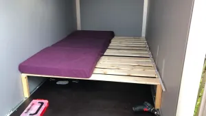

    Hier mit zusammengeschobenem Lattenrost
    Und hier auseinander gezogen und mit schon einer Matratze drauf

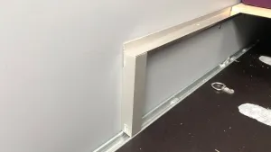

    Und hier nun mit der Mittelstrebe unterm Bett
    und mit Alustützen.
