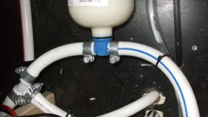

    wie im anderen Tröt beschrieben bni ich hoffentlich durch. Die Probefahrt inklusive Verwendung der Wasseranlage (Zerhackertoilette; Spüle Küche; Becken Bad; Duscharmatur) war soweit erfolgreich.
    Zwei kleine (ab und zu ein paar Tropfen) Undichtigkeiten habe ich noch:
    Druckausgleichsbehälter:
    Der ist neu. Ich hatte den nochmal heraus und habe den Ausgang unten fester geschraubt (da war noch "LufT"), im zweiten Gang dann auch noch mit Teflonband das Gewinde versehen. Da kommt immer noch etwas heraus. Wahrscheinlich werde ich da dann auch das Hanf versuchen. Ich bin aber noch nicht ganz sicher ob es das Gewinde ist oder die (Ab)Dichtung zum Behälter.

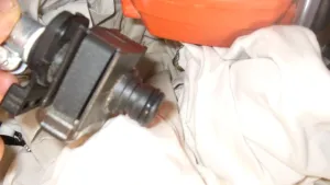

    Druckwasserpumpe:
    Ich habe vom Vorbesitzer eine SeaFlo übernommen. Bei der sind die Anschlüsse nicht verschraubt, sondern verklemmt (kann es nicht besser erklären). Da scheint es eine Undichtigkeit zu geben. Da ich nichts nachziehen kann, ist es mir da natürlich noch ein Rätsel ob ich da Dichtigkeit herstellen kann.

    Da sind O-Ringe drin. Die gut putzen und mit etwas Vaseline einfetten. Unter leichten hin und her bewegen die Stutzen in die Pumpe einführen.
    Ich habe seit vielen Jahren SEAFLO-Pumpen im Einsatz.

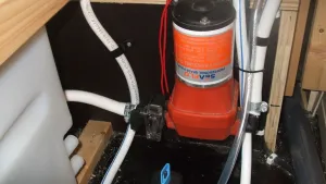

    ich habe jetzt mal wieder die Anschlüsse freigelegt.
    Daraus ergibt sich die folgende Frage (siehe auch Bild):
    An beiden Enden (Filter zu Tank und Pumpe zu Filter sind Aussparungen für jeweils zwei Dichtringe zu sehen. Es ist aber jeweils nur einer vorhanden.
    Gehören da grundsätzlich insgesamt 4 Dichtringe dran? Das würde ja möglicherweise das Tröpfeln erklären.
    4.697
    • 5. Februar 2021 um 15:36
    Nein, da gehört nur eine Dichtung rein. Die zweite Nur ist für die Verriegelung.

    Stimmt!
    Da hätte ich auch drauf kommen können. Danke!
    Dann lege ich mal los mit dem Putzen und der Vaseline.
