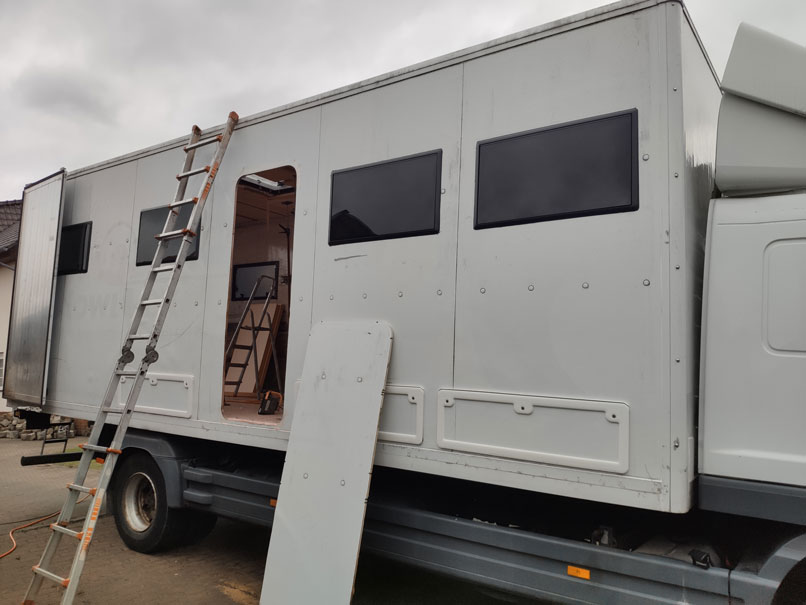

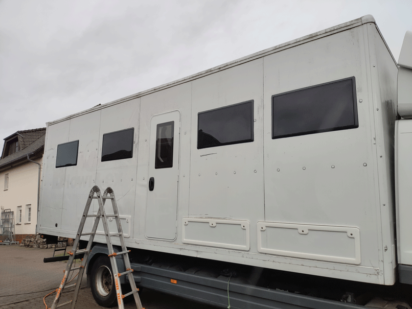

Heute war das Wetter einigermaßen, 8 Grad Außentemperatur. Soudal gibt für seinen Fix All min 5° vor, also kommt die Tür heut rein. Die Schntte hatte ich schon mit der Akku-Tauchsäge gemacht, heute nur noch die runden "Ecken" mit der Stichsäge machen. Da der Türrahmen nur 1cm überdeckt war ich vorsichtig. Im Ergebnis hab ich eine Seite nachgeschnitten. Besser als zu breit.
Übrigens ist so eine Tauchsäge optimal für die Ausschnitte. Ich hab eine mit Akku von Makita. Geht schnell und der Schnitt ist viel gleichmäßiger als mit der Stichsäge.
Im Ergebnis passt die Öfnnung "saugend". Die Spaltmaße sind umlaufen fast gleich. Ich habe die Bandseite etwas höher gesetzt, falls sich was setzt.
Die Tür ist von Knauss. Da 700x1900x80 und mit 3 Verriegeliungen, vermute ich von einer der nobleren Untermarken. 700 Taler bei Ebay.
