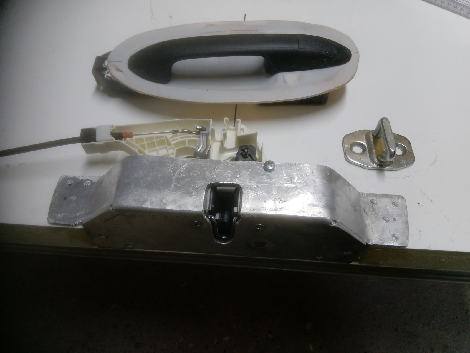

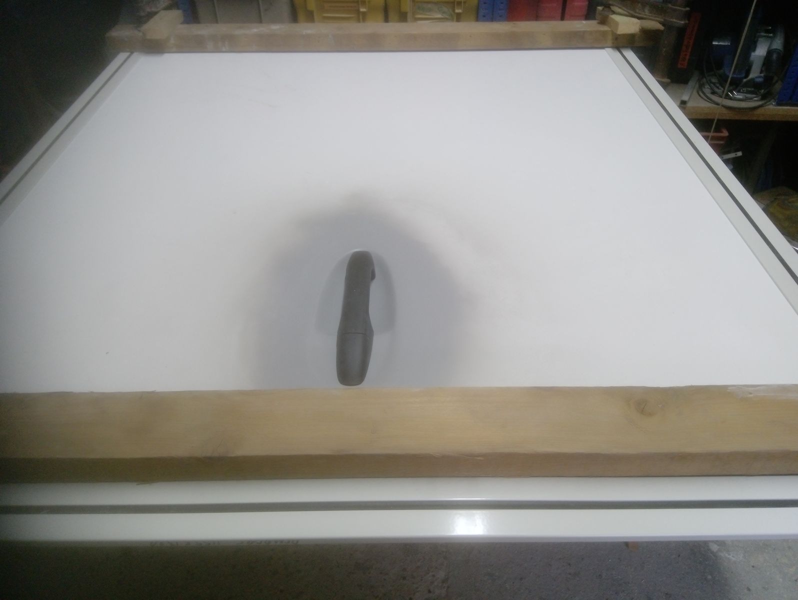

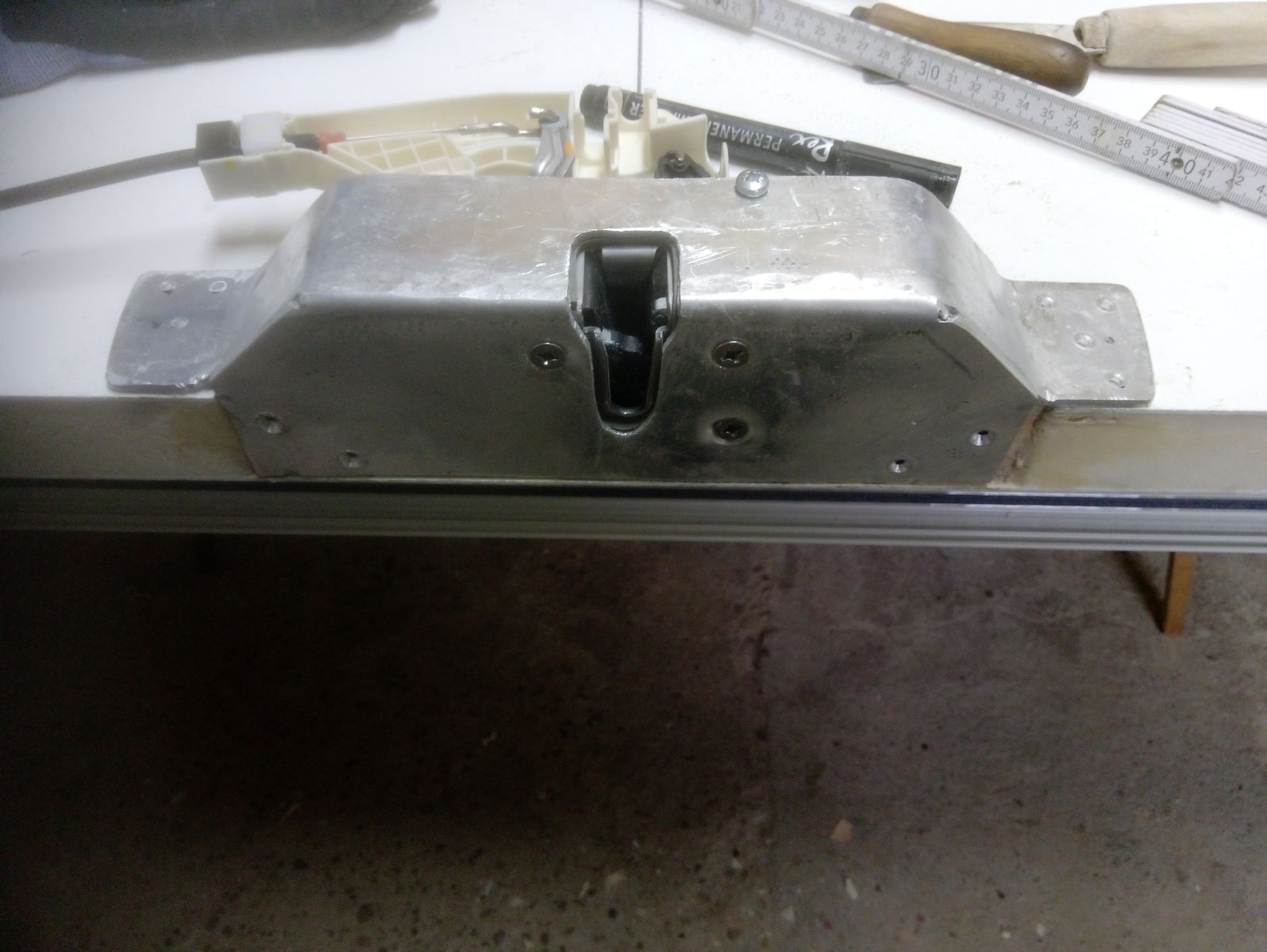

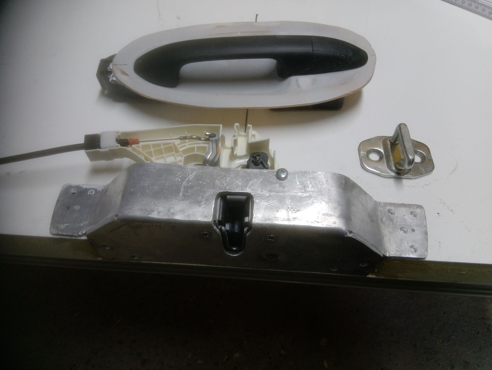

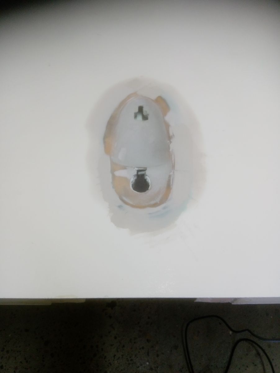

die Griffmuschel der Beifahrertür wurde mit einer Gipsabdruckform nachgebaut und mit den Orginalschloßteilen in die Klappe eingebaut. Angebunden wurde die Schliessung der Klappe und der zusätzlichen Eingangstür an die Fahrzeugzentralverriegelung.
