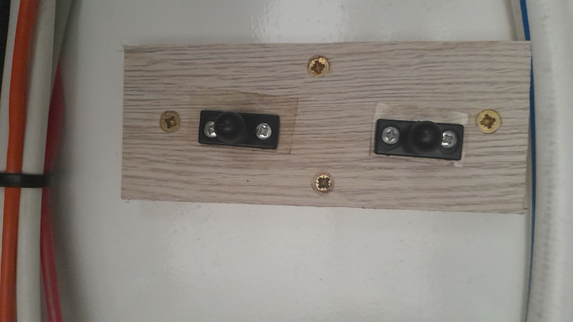

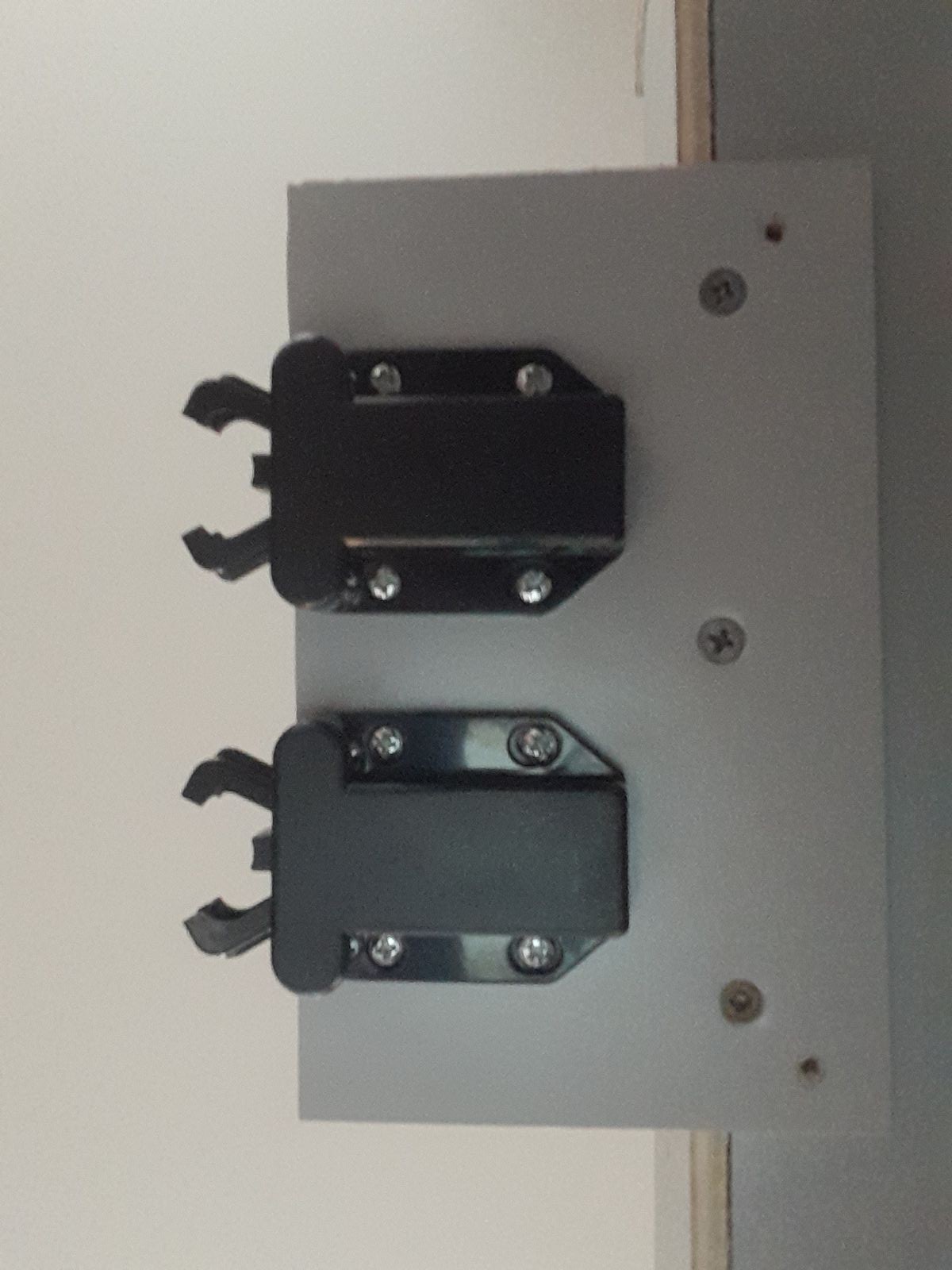

1. Die Push to open Einzüge halten nur bis etwa 15 kg stand, alle schwereren Schubladen wurden mit zusätzlichen Schnapper, teilweise 2 Stück gesichert.

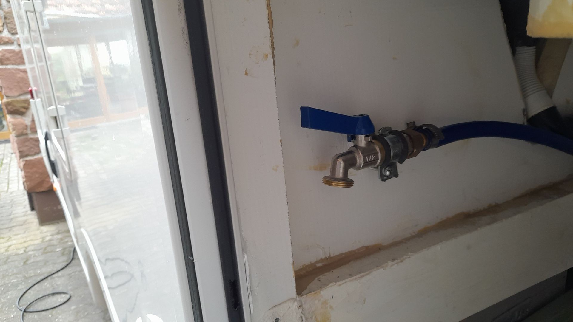

2. die Wasserinstallation wurde mit einem Kugelhahn erweitert, der eine Reinigung mit dem Schlauch und eine vollständigen Entleerung des Wassertanks in den Aussenbereich ermöglicht.

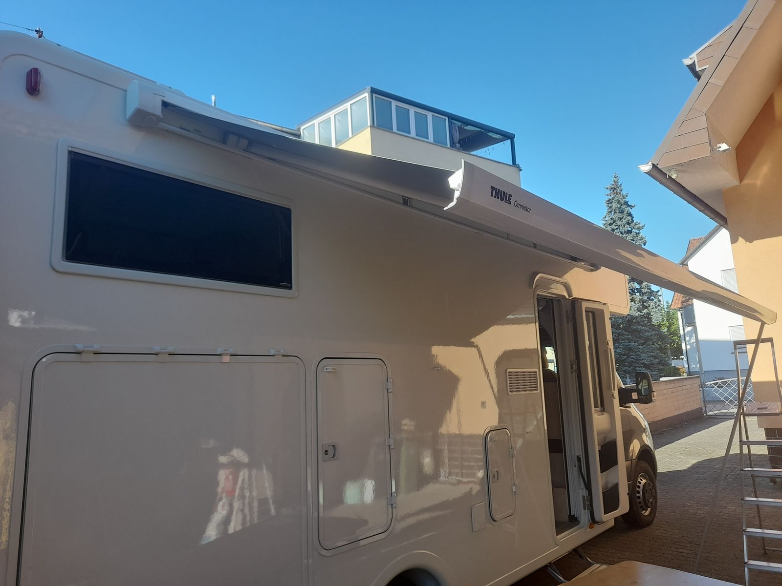

3. die elektrische Markise wurde angebracht

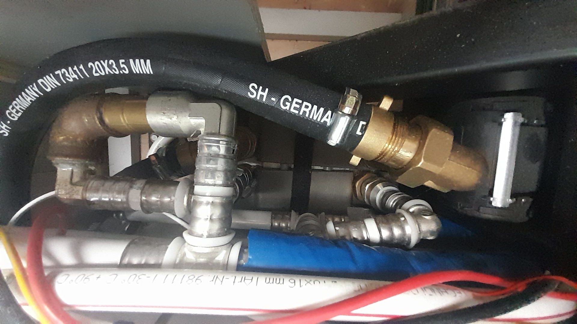

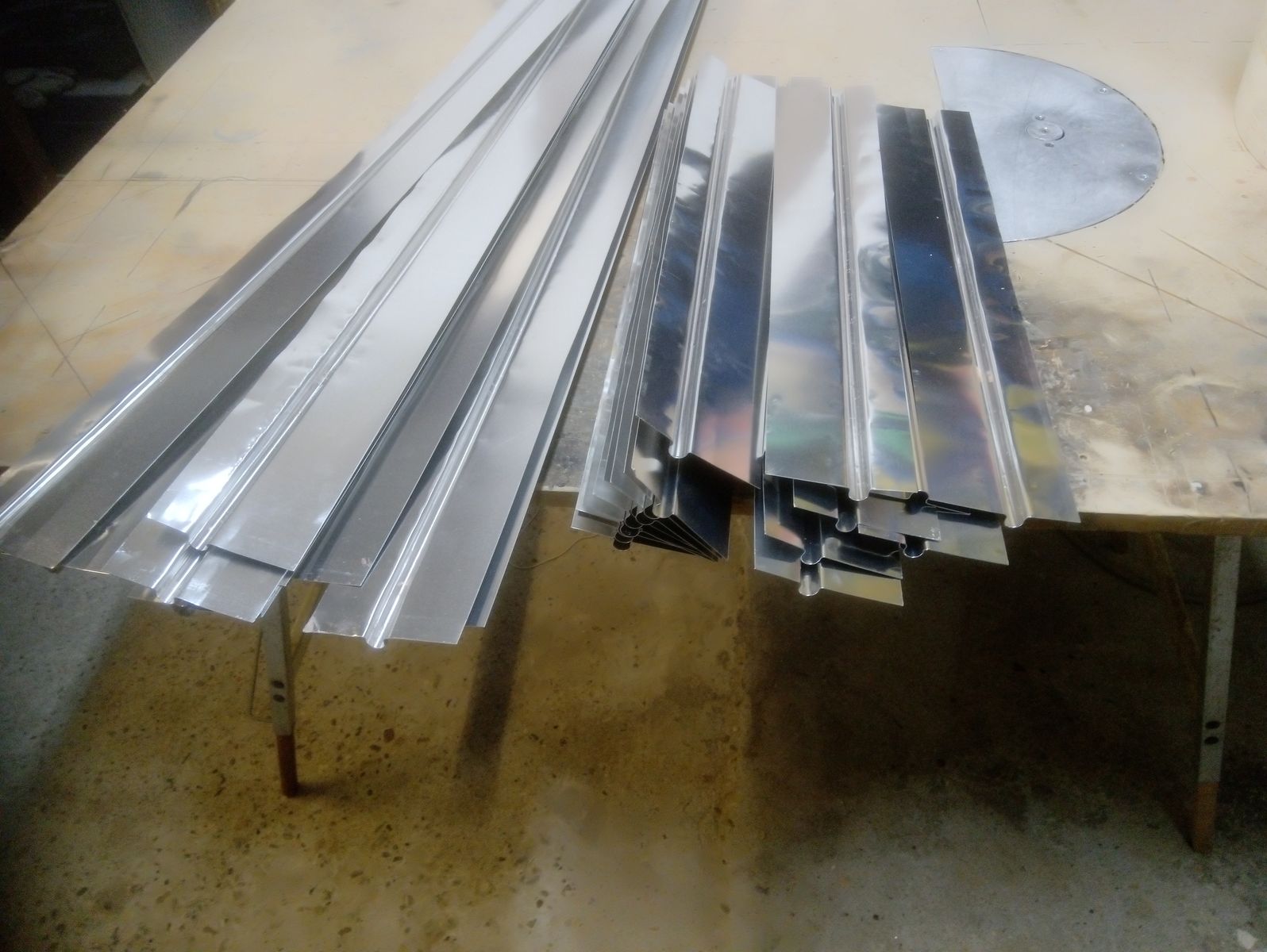

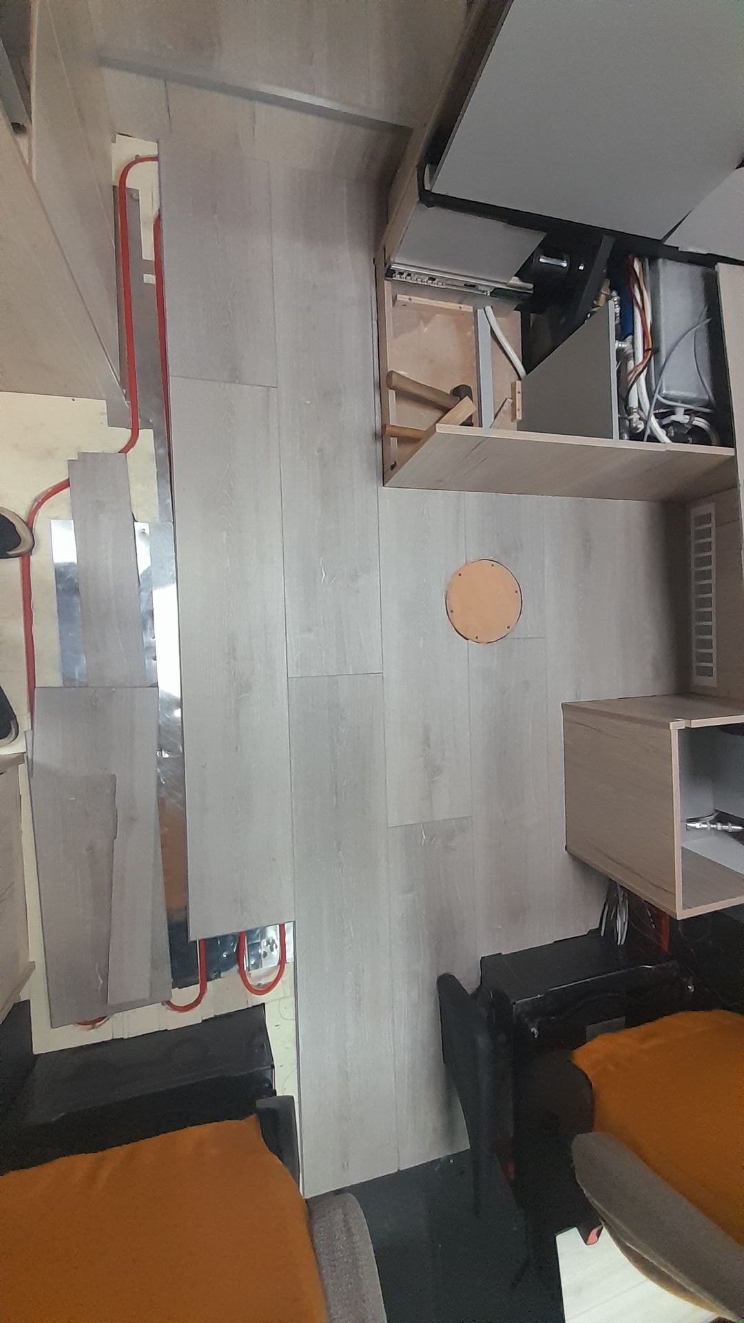

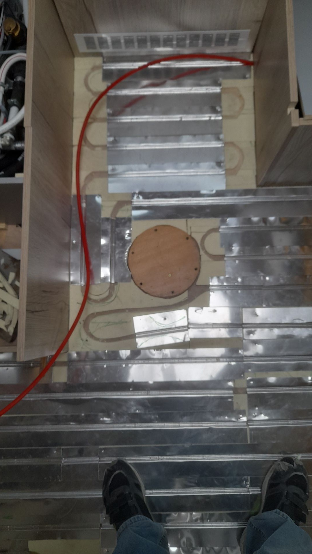

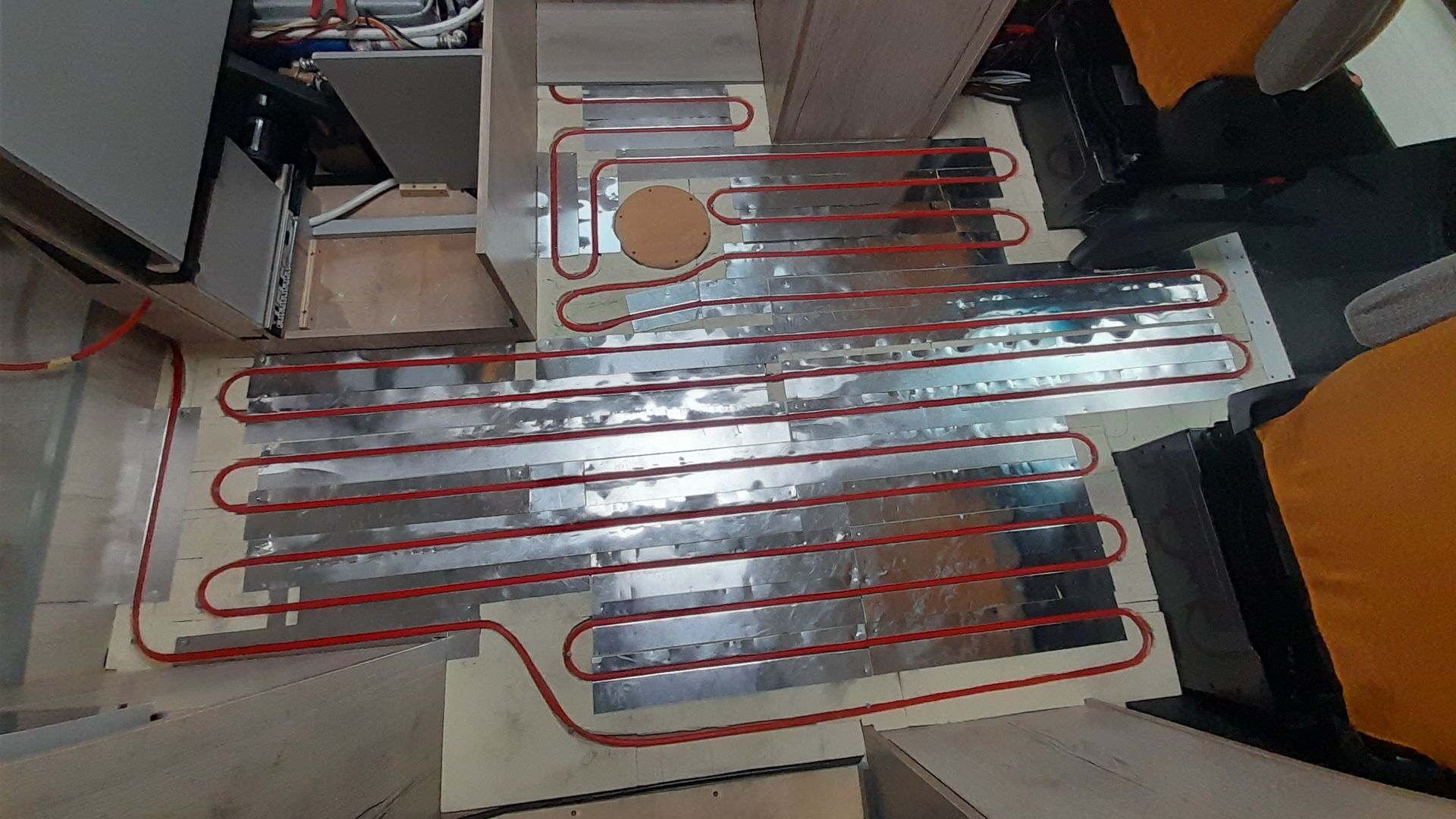

4. die Fussbodenheizung und der Wärmetauscher wurden eingebaut. Die Wärmeleitbleche habe ich selbst gefertigt, verbaut wurden 28 m Kunststoffrohr 9.9 mm x 1das auch im normalen Heizungsbau verwendet wird. Verlegt in 10 mm Styrodur, das für die Leitungsverlegung ausgespart wird und mit Vinyl belegt wird. Auf dem hölzernen Podest wir der Tischfuss befestigt. Die schwarzen Schläuche gehen im Innenraum unter der Fussmatte in den Motorraum und werden mit einer zusätzlichen Pumpe versorgt.

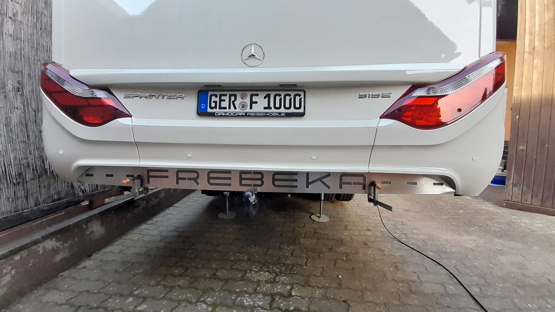

8. mein gelaserte Schriftzug aus Edelstahl ist angebracht.

Sehr schön, und dann noch mit eigenem Schriftzug :thumbup:
frebeka
14. November 2021 um 17:03
Danke, ich habe soviel Energie in das Projekt gesteckt, deshalb musste der Schriftzug sein. ;)
