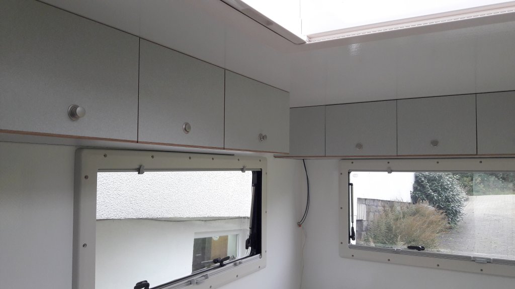

Heute war es nur ein guter halber Tag. Deshalb hab ich die erste Hälfte der Klappen mit Scharnieren und Pushlocks bestückt und dann montiert.
Das bohren der Reimoplatte "Granitto" mit dem 26mm Fostnerbohrer war teils nicht so ganz einfach. Teilweise ist was von der Deckschicht abgeplatzt, was unter den Scharnieren oder im Schloss nicht so schlimm ist. Teils kommt aber auch ziemlich grobfaseriges Pappelzeug beim Bohren raus. Ich hatte auch an ein paar Stellen dass sich die Deckschicht gelöst hat. Insgesammt ist die Qualität der Platten schlechter, als das was ich vor 12 Jahren hatte. :cursing: Die Metallic grauen Platten scheinen besser zu sein.
Naja, viel geflucht, das Ergebnis sieht aber ganz ordentlich aus:
