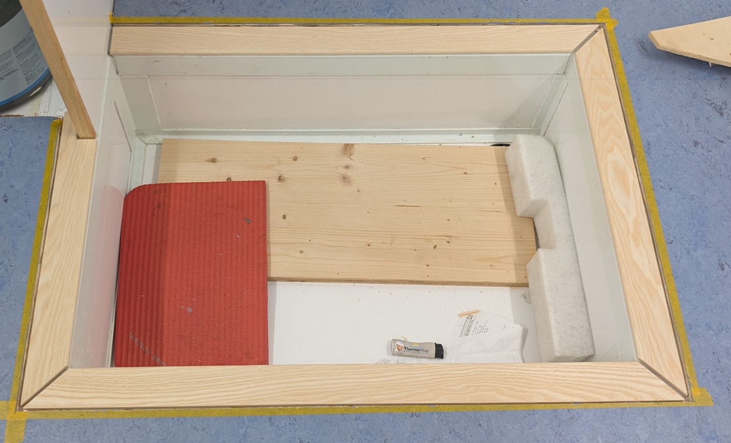

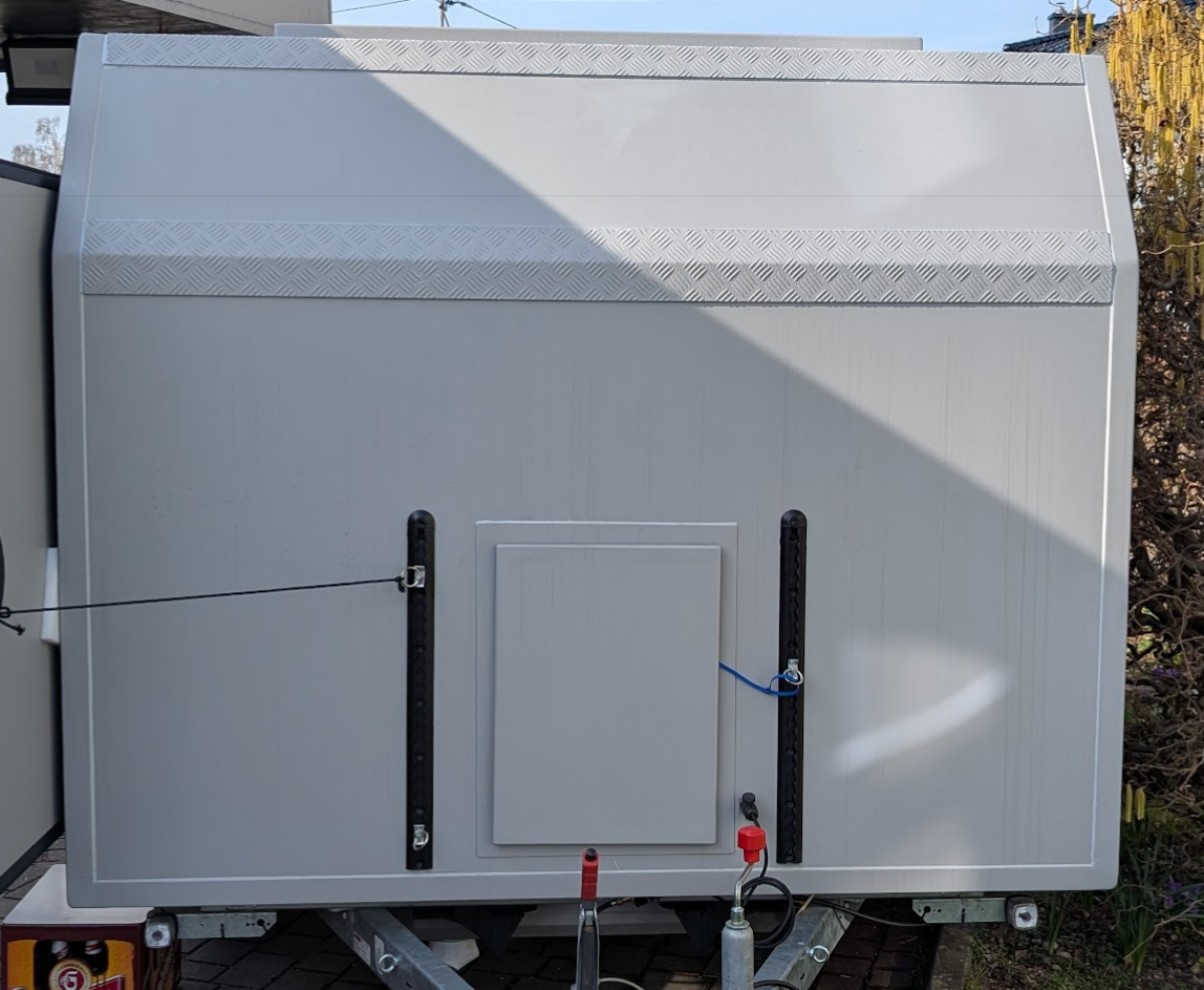

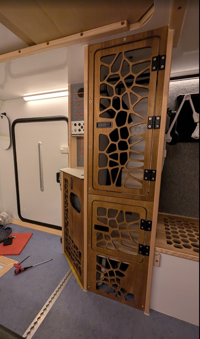

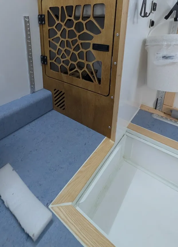

Einkleben der nicht 90° Winkel mit bemaltem Riffelblech

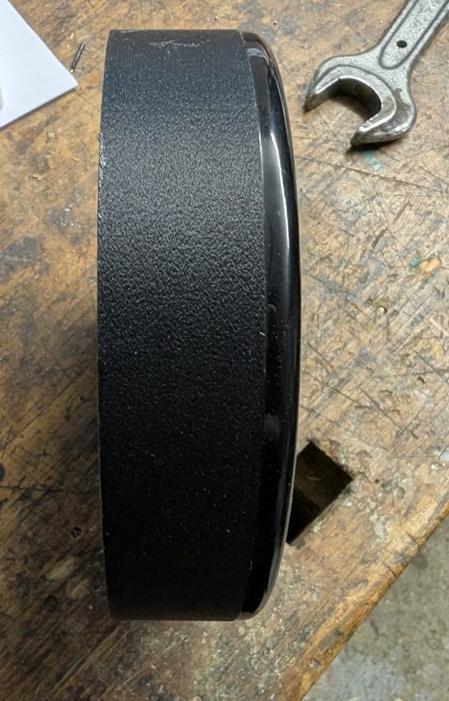

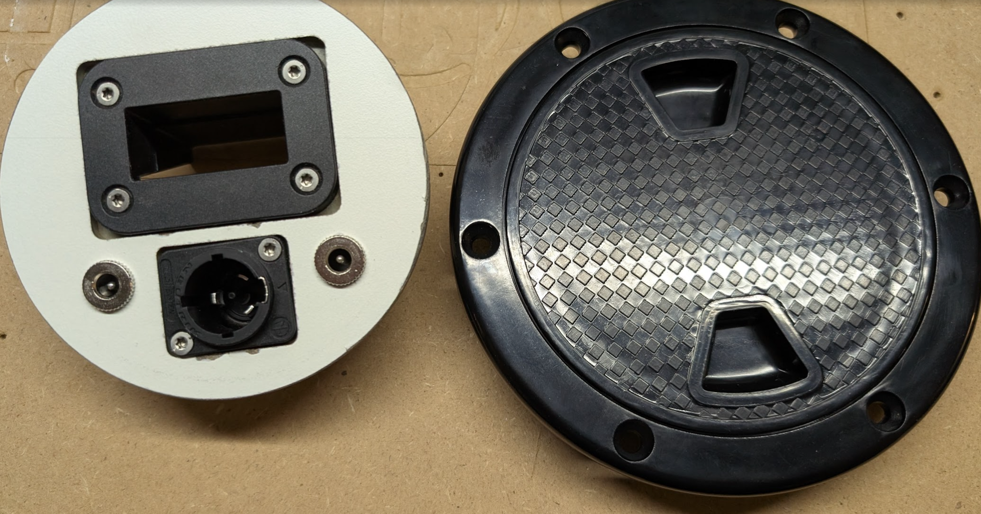

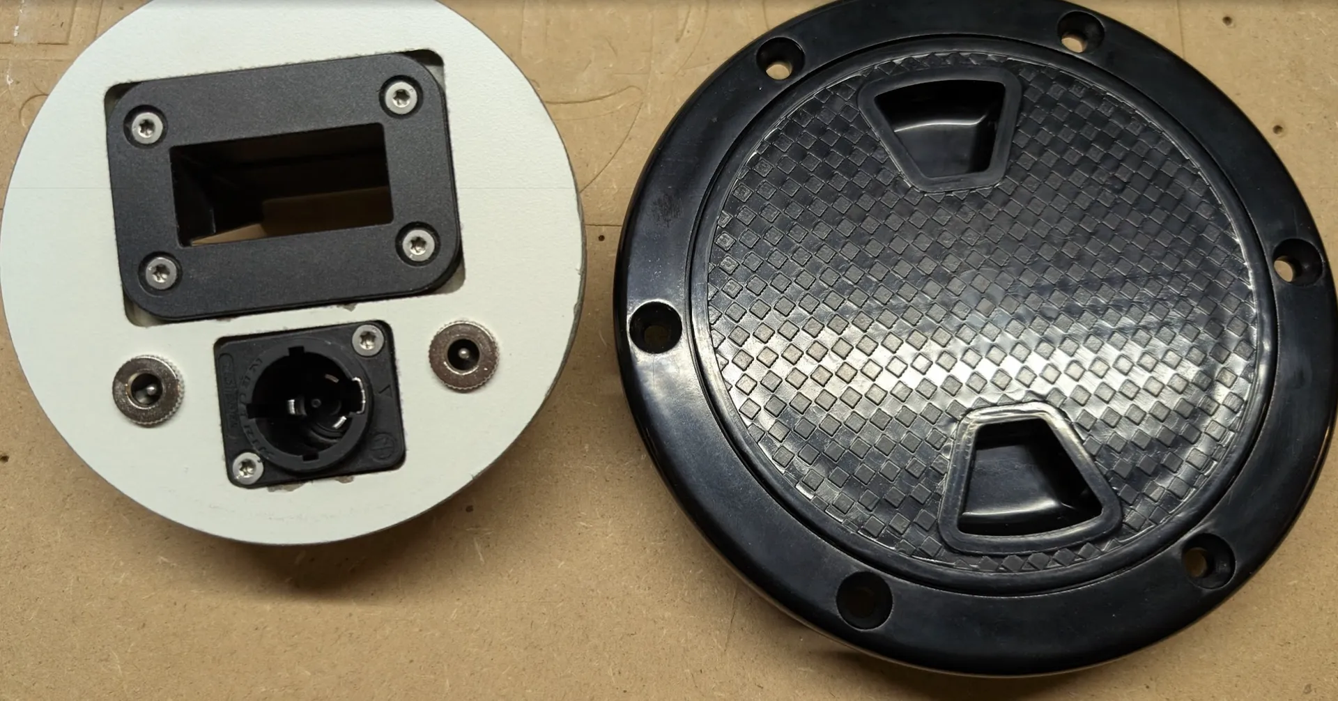

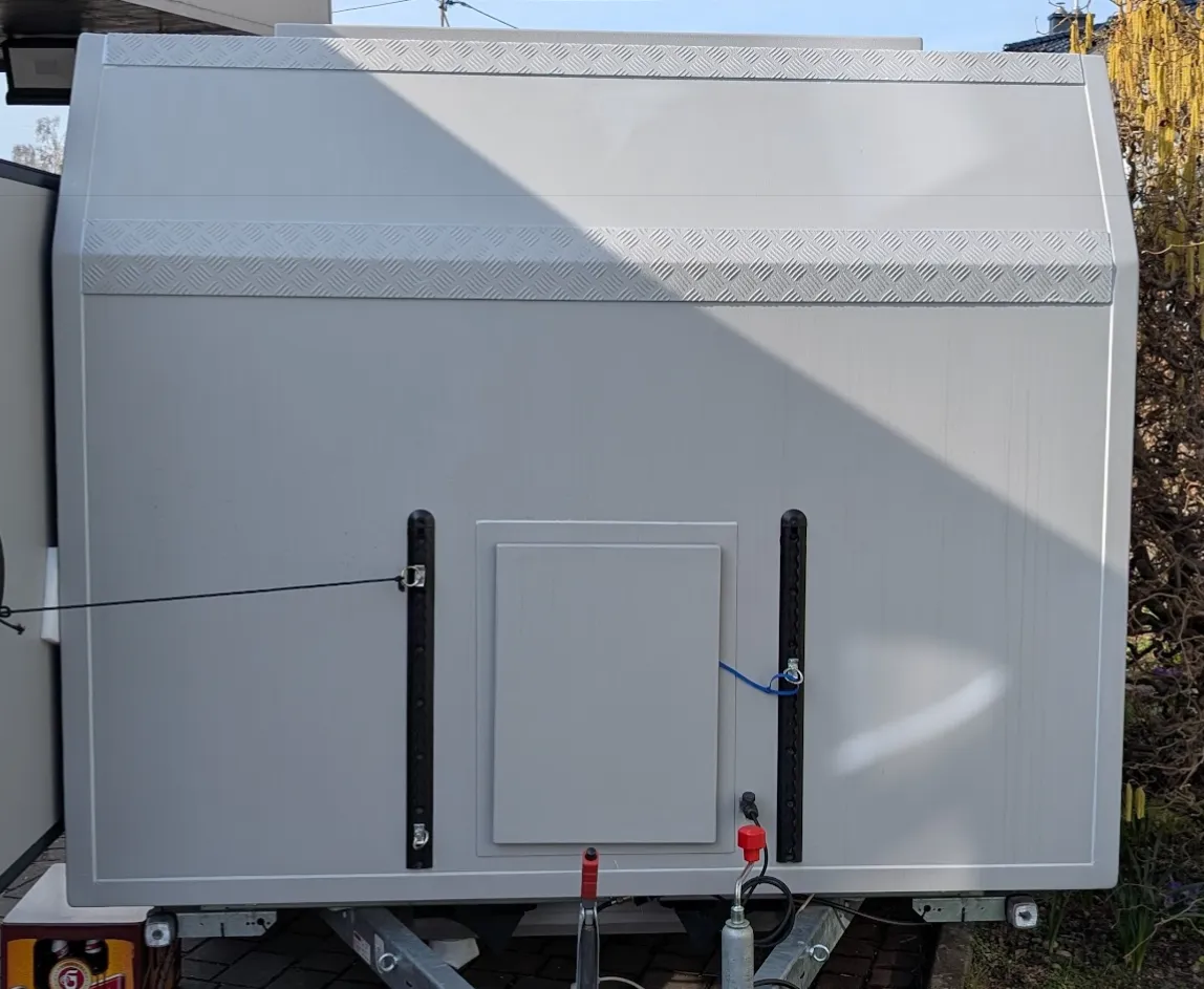

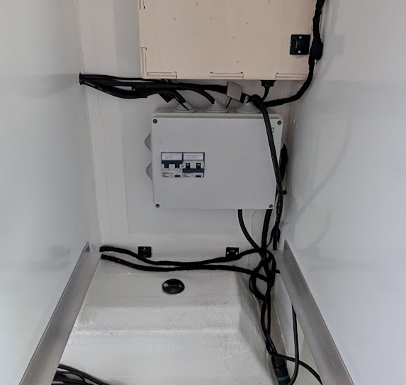

Ein/Ausgänge 230V und Solareingang werden hinter dem Radkasten mit 3D Druck Erhöhung eingebaut:

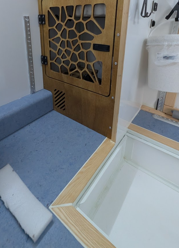

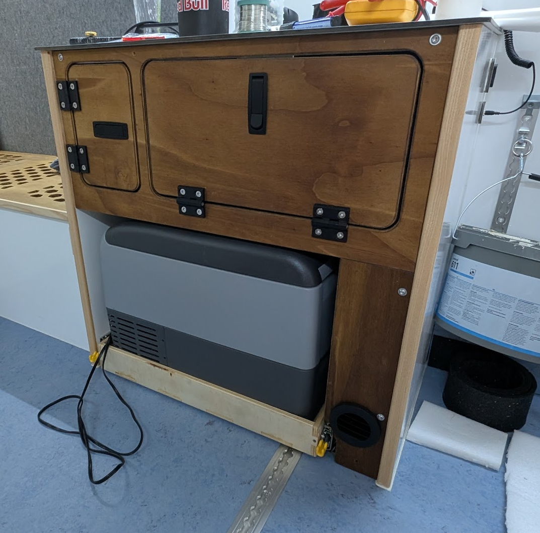

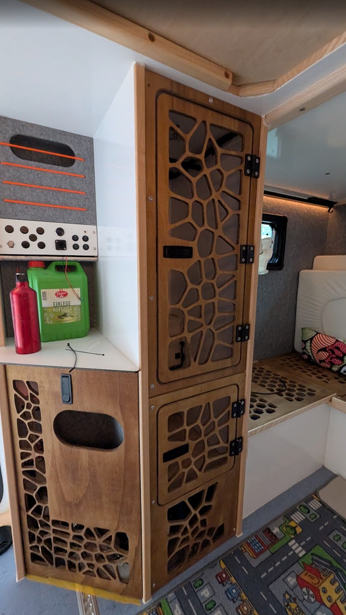

diverse Holzverkleidungen:
und verfugt:

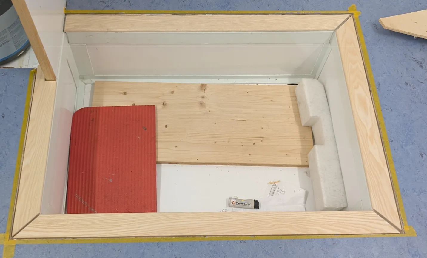

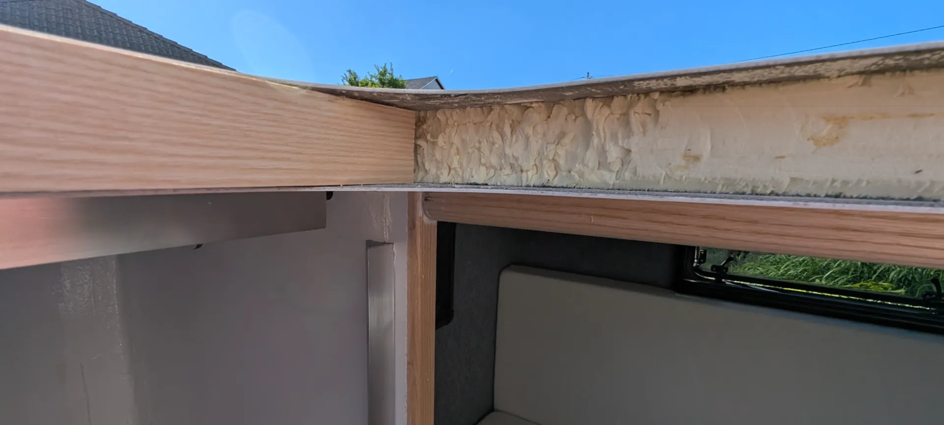

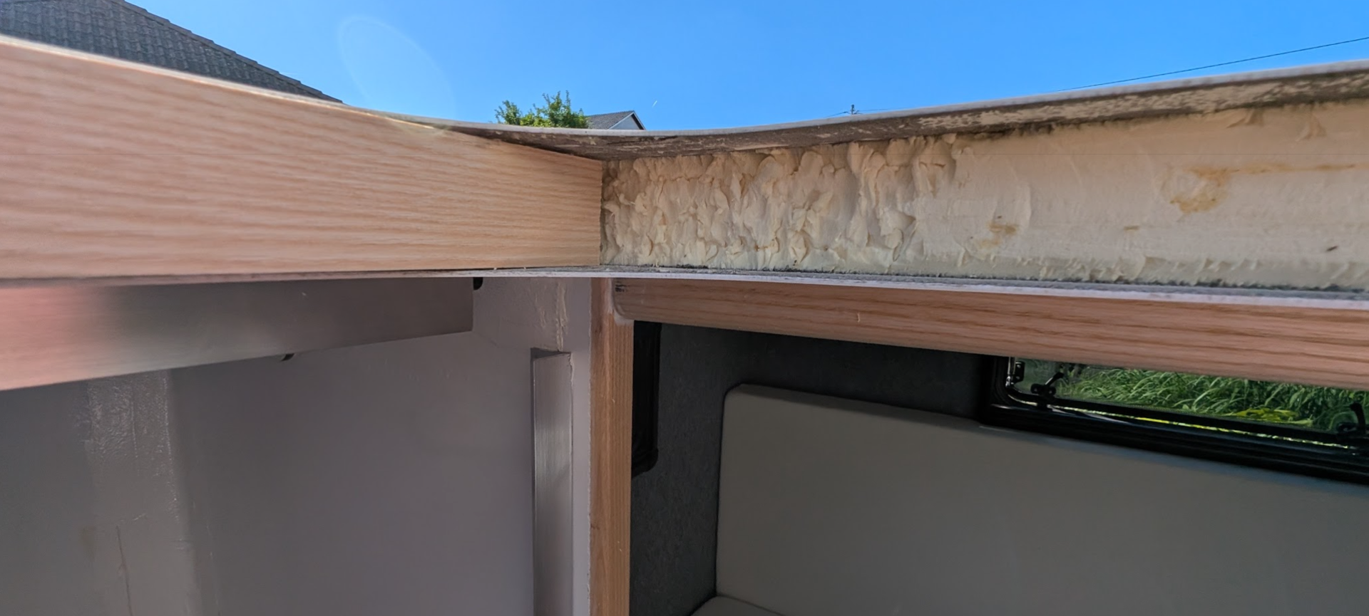

Einkleben der Dachlukenverstärkungen:

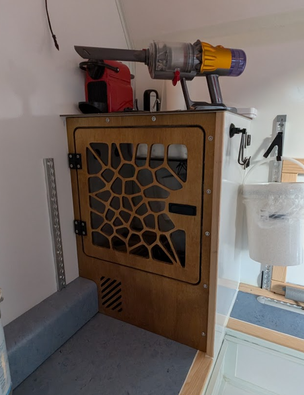

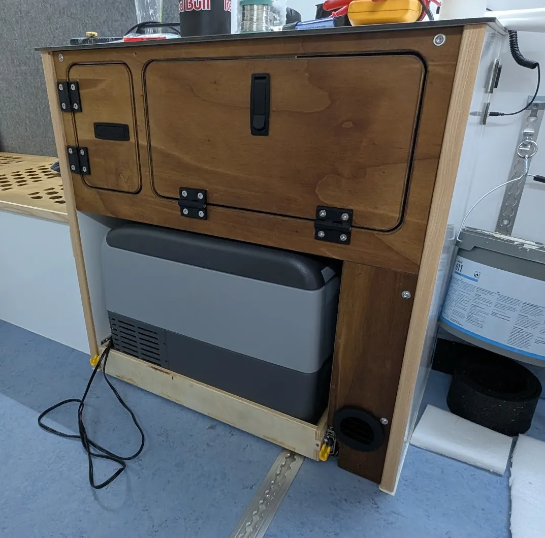

Fronten und Verkleidungen:

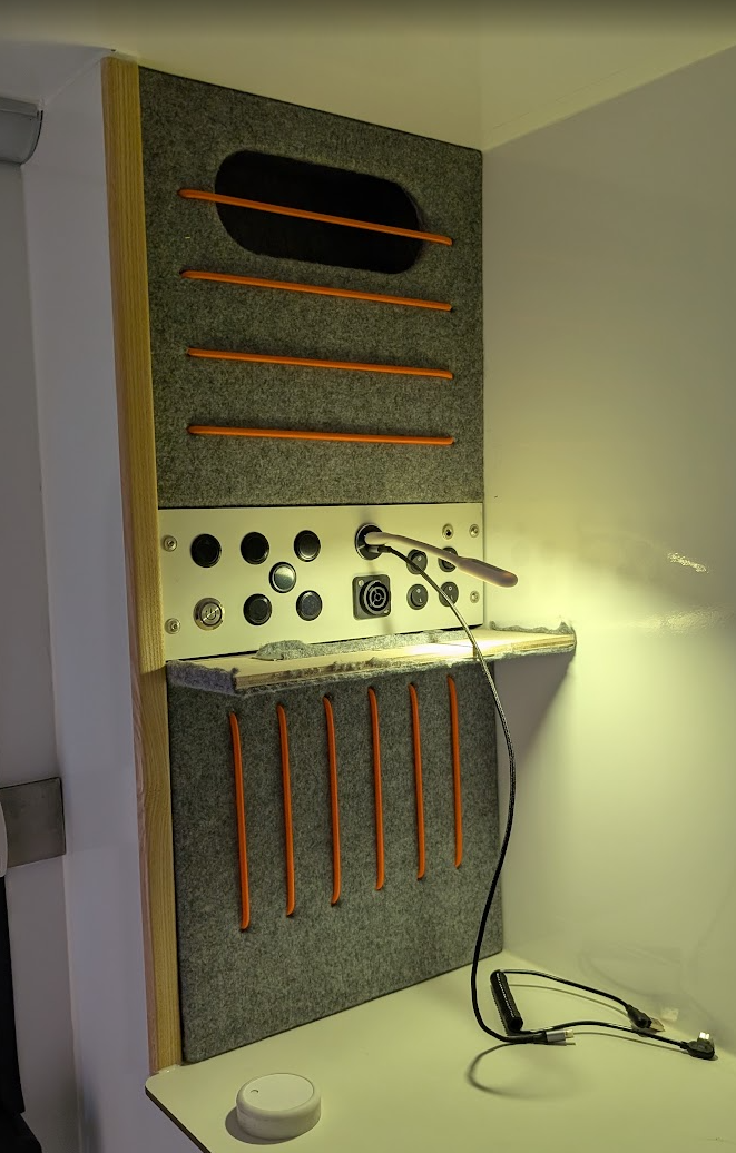

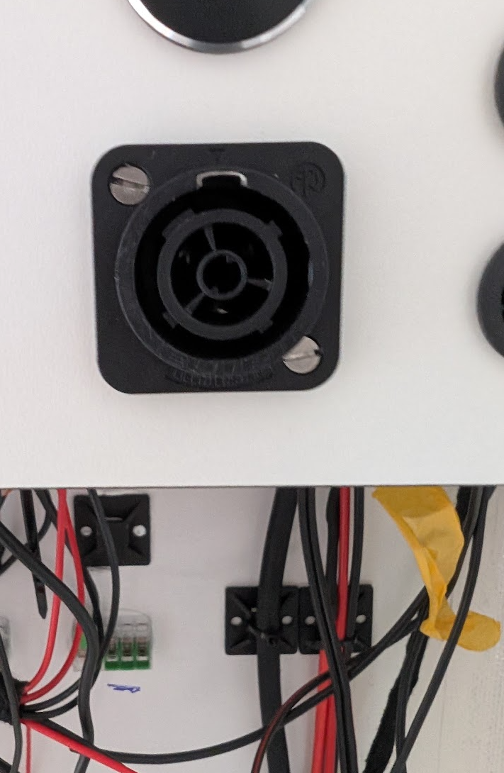

Elektrik 230 alles in Neutrik Powercon True
so sieht dann die Schaltzenttrale aus:
links oben:alles aus/ein (letzter Zustand)
links unten: Autoterm manueller 3h Modus
dann oben vorne hinten Warmweiss
in der Mitte ein Schalter mit eigenem Dimmer für zentrale Beleuchtung auf eine Klinkenbuchse
dann unten vorne hinten Kaltweiss
ein USB Lader darunter 230v ,daneben einige Schalter für manuelles Licht/230Vetc und wieder eine Klinkenbuchste 12V
Das Hirn dahinter ist Vanpi von Pekaway.
Langsam wird er ausfahrbereit, wie man sieht es gibt keine fixe Küche, gekocht wird auf einem Origo 1500.
Toilette gibt es eine TTT in Euroboxformat von komaland, Batterie eine selbstgebaute Lifepo4 mit 120Ah, weiters gibts bei Fertigstellung und Aufräumung.
Was noch fehlt: Tisch mit Laguntischgestell und viele Kleinigkeiten die wahrscheinlich erst nach etwas Benutzung aufpoppen.
