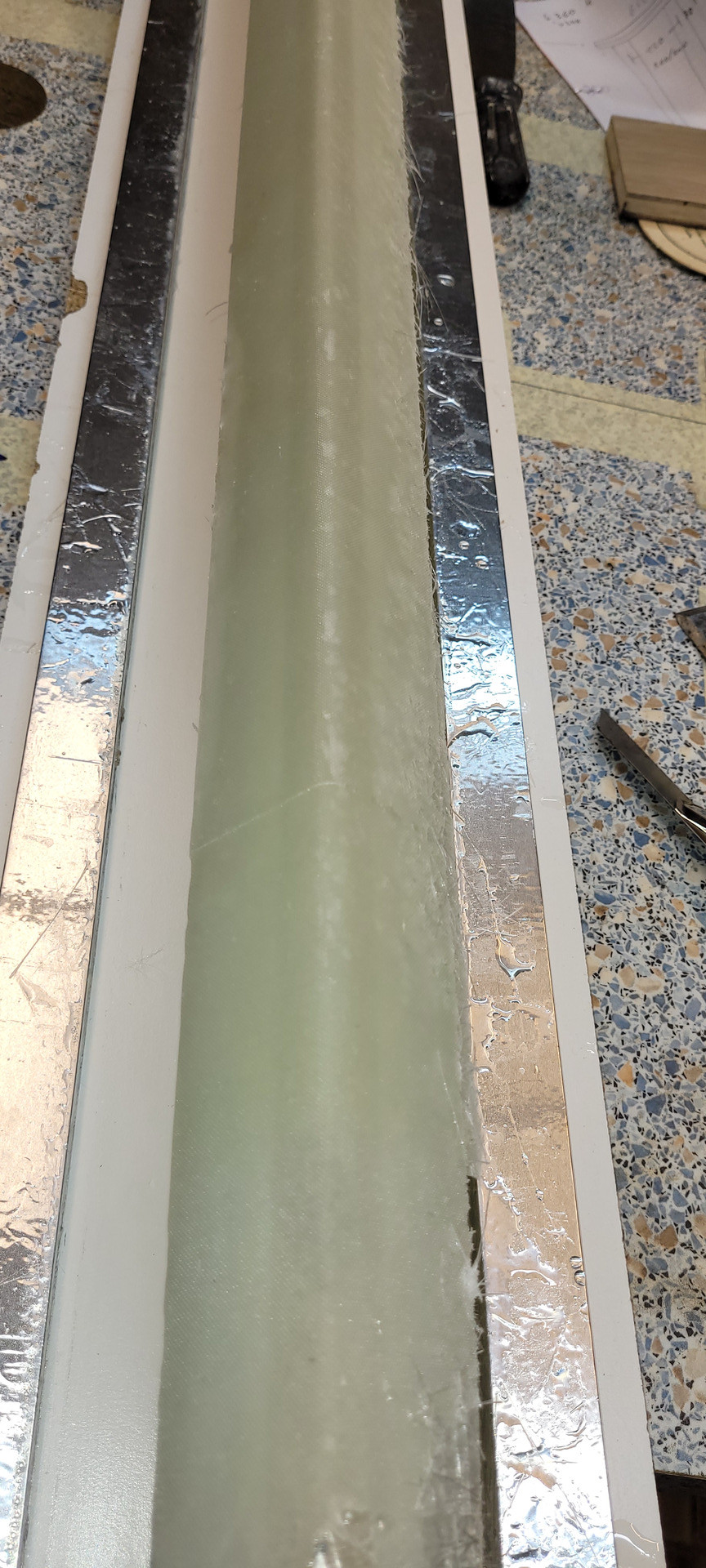

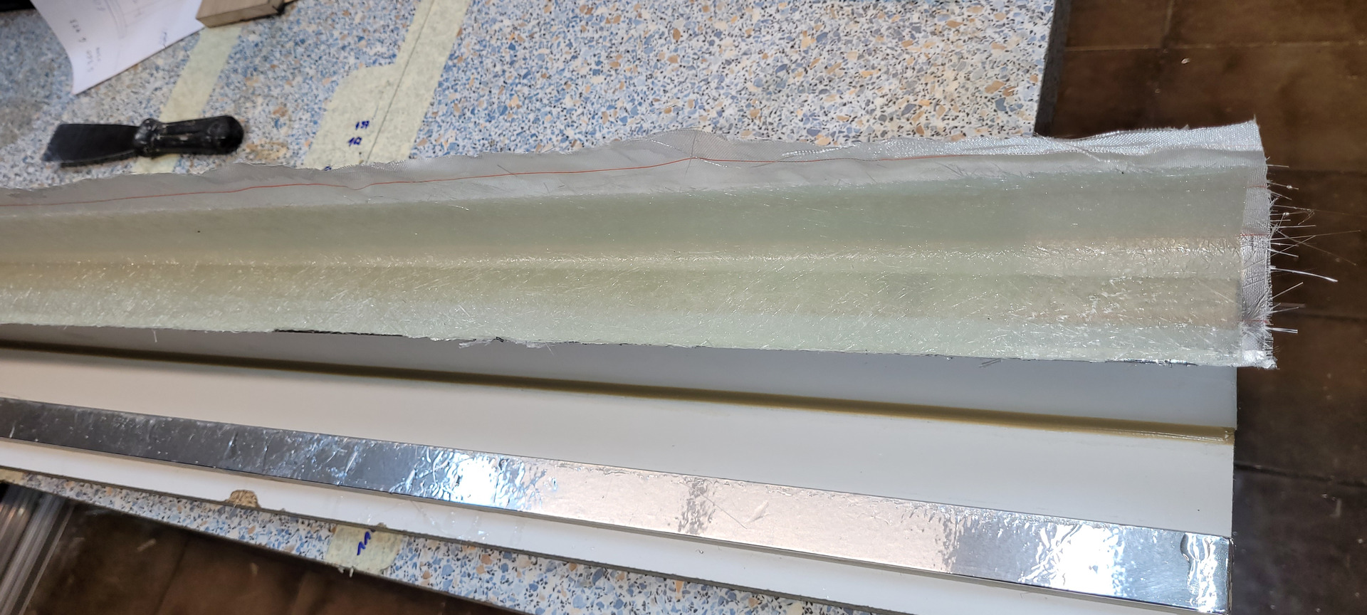

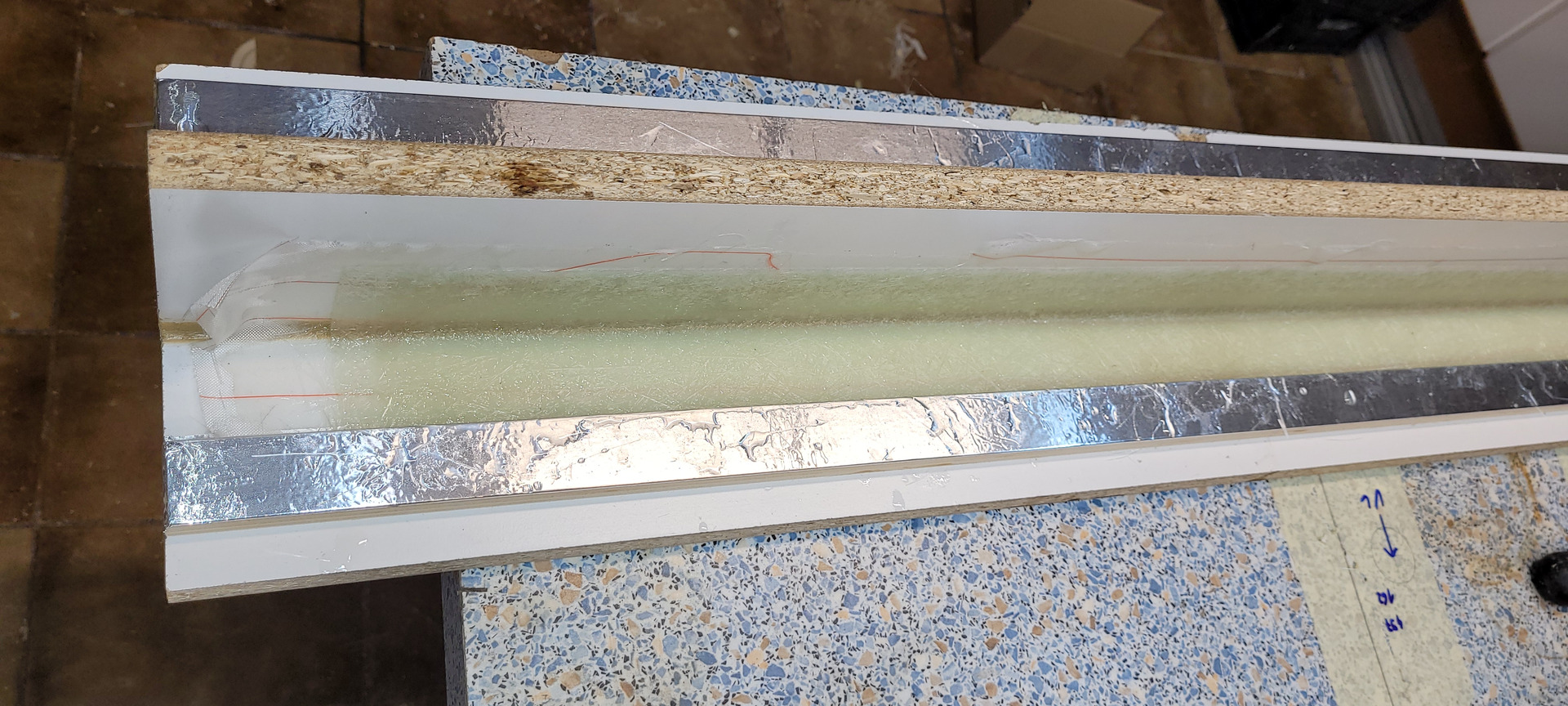

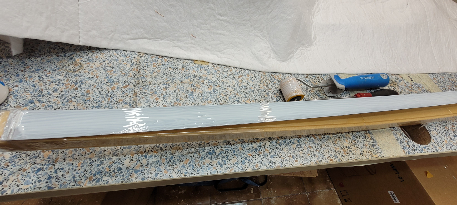

Da ich etliche Meter 30er und 40er Winkelprofile für die Befestigung von Schränken und Wänden benötige, habe ich mir kurz eine Form aus beschichteter Spanplatte erstellt und die Leisten aus GFK selber laminiert 1x 300 G/m² + 2x 420 G/m².

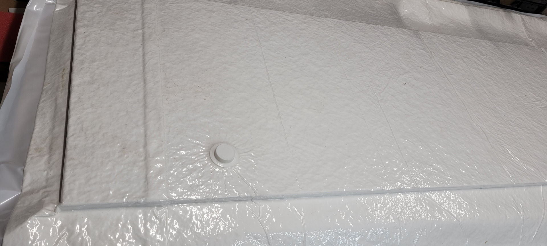

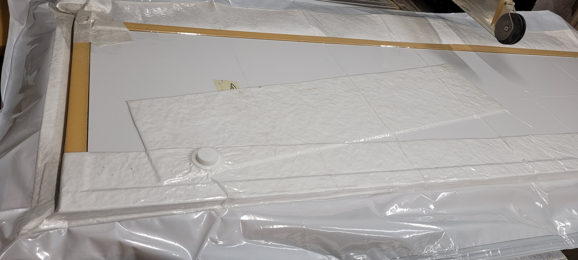

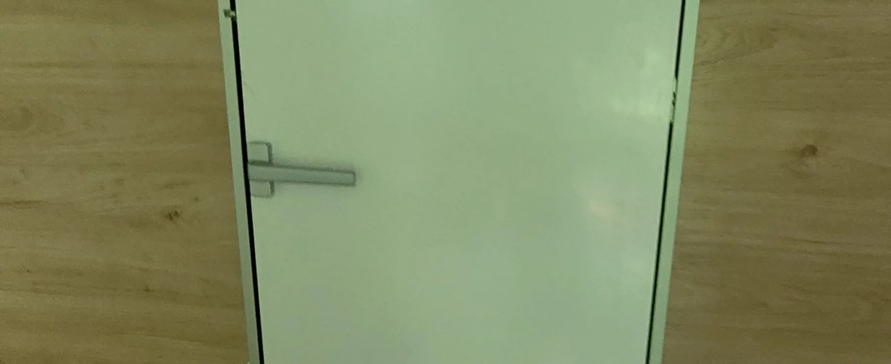

Auf Grund des Versatzes an der Türzarge und der verdeckten Scharniere (die in die Wand müssen) mußte die Tür auf 24 mm auf gedoppelt. Hierfür habe ich probehalber 2 billige Vakuumsäcke gekauft, mit Ölsaugflies augelegt (hatte ich noch) und mit nem Industriesauger etwas evakuiert. Ich bin begeistert, weil "Staubsaugervakuum" vollkommen ausreichend war und habe auch nur einmal evakuiert, der Sack war bis zum nächsten Morgen dicht und alles lag immer noch fest an.

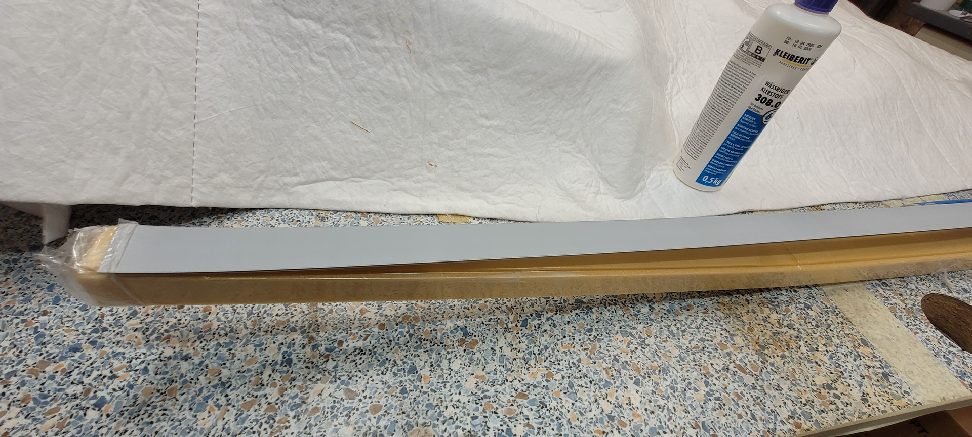

Und weil´s so schön geklappt hat, auch gleich mal 3 Seiten mit Dickkante belegt, welche auf den "Anpressleisten" fixiert werden mussten. Mit ner Tapeten Andruckrolle lässt sich der Leim einfach und gleichmäßig verteilen. Hat wieder optimal geklappt.
